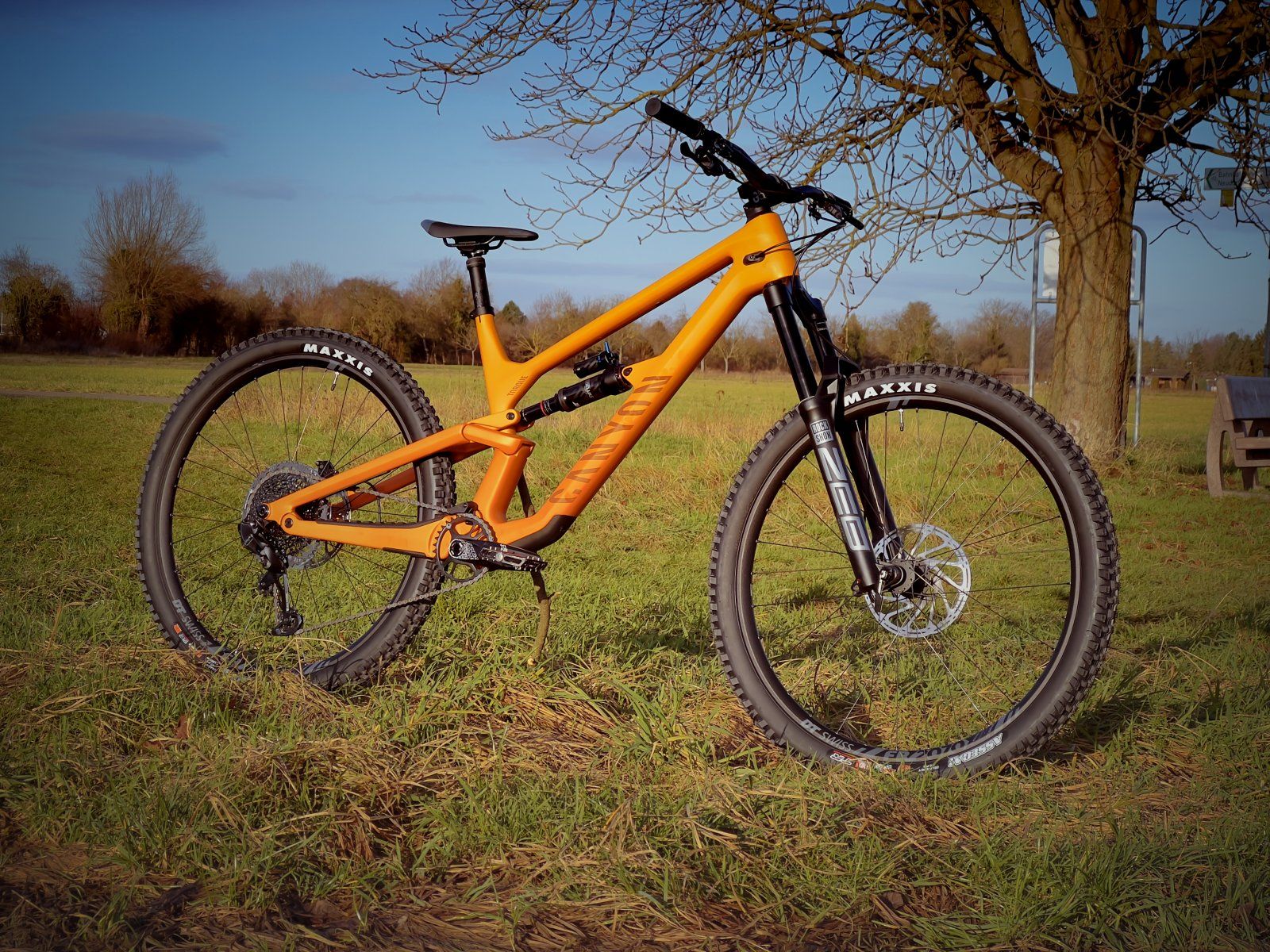

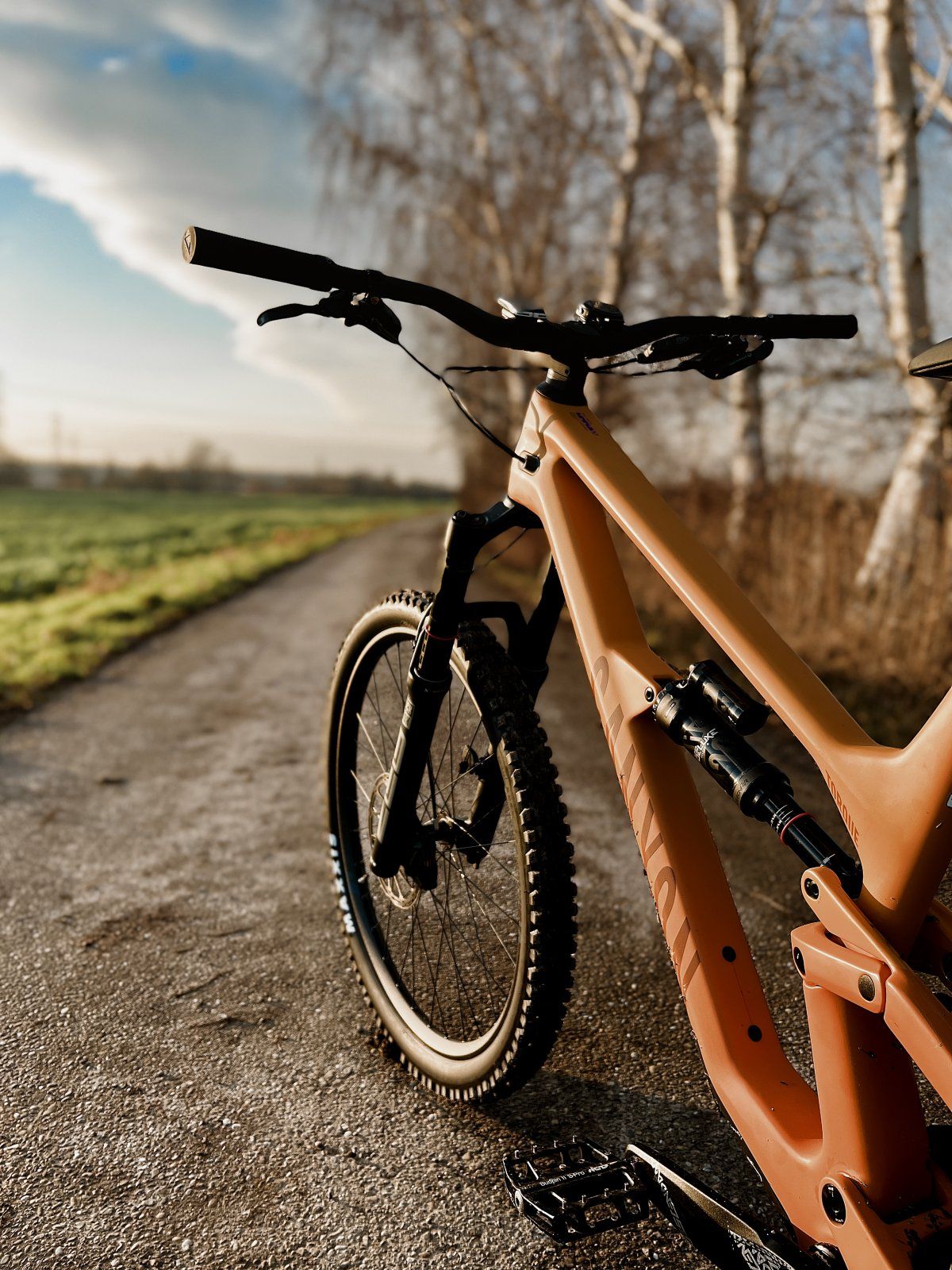

Ich starte mit einem ersten Bericht von meinem CF7 29er in Größe L und Farbe Orange. Aufgrund der Länge, stelle ich meine Fahreindrücke und Feststellungen an den Anfang und wer sich für die Hintergründe nicht interessiert, der kann sie überspringen.
Hier ist das gute Stück:
Fahreindruck:
Hinweis: Vermutlich benötige ich noch etwas Zeit, um mich ganz an das große Bike zu gewöhnen (komme von einem 27,5er aus 2017) und im Wald war es in den letzten Wochen noch sehr rutschig. Dies bitte berücksichtigen. Sobald ich noch ein paar mehr Kilometer bei trockenen Bedingungen auf dem Bike vorweisen kann, kommt hier nochmal ein Update.
Das Torque 29er CF7 fährt sich auf dem Trail bergab echt hammer! Es bügelt über Wurzeln und Steine, der Hinterbau arbeitet super, man steht super zentral im Bike und es ist leise. (Auf meinem alten Bike sind mir öfter die Füße versetzt worden, sodass ich ernsthaft über Klick-Pedale nachgedacht habe. So wie das Torque mit dem Gelände umgeht, habe ich dieses Bedürfnis jetzt nicht mehr.) Trotz der Größe habe ich bisher keine Probleme um die Kurve zu kommen, sondern das Torque fährt sich agil und generiert viel Grip. Auch bei Sprüngen und Drops macht das CF7 29er eine sehr gute Figur. Ich konnte mich nach kürzester Zeit über neue / größere Features wagen, genau dort, wo ich mit dem alten Bike angekommen bin. Es ist also definitiv „confidence-inspiring“!
Das einzige was mir bergab bisher negativ auffällt ist, dass das Bike viel Körpereinsatz benötigt, um in Anliegern oder über Wellen so zu pushen, dass mehr Speed generiert wird. Das liegt aber vielleicht auch daran, dass ich für den Dämpfer noch nicht das optimale Setting gefunden habe. Bei zunächst 30% SAG ist mir der Hinterbau viel zu leicht eingesackt. Inzwischen fahre ich mit knapp 25% SAG und für meinen Geschmack benutzt der Hinterbau immer noch etwas zu freiwillig seinen Federweg und schlägt leicht durch. Voraussichtlich werde ich mir noch Volume-Reducer für den Dämpfer besorgen. Das sorgt dann hoffentlich auch dafür, dass ich das 29er Rad bei harten Landungen nicht mehr so oft am Hintern spüre. An dessen Größe muss ich mich auch noch gewöhnen. Mit der Rockshox ZEB war ich hingegen sofort zufrieden. Der für mein Gewicht empfohlene Luftdruck hat gut gepasst. Mit der Druckstufendämpfung werde ich mich noch etwas beschäftigen, da mein altes Bike nur einen Hebel mit drei Positionen, den ich immer offen gelassen habe.
Bergauf fährt sich das Bike gefühlt merklich weniger effizient als mein altes Bike. Bei einem Freeride-Bike erwarte ich aber auch keine Bergziege. Die Sitzposition ist gut und die Antriebsübersetzung reicht aus. Ich werde allerdings in Zukunft bergauf immer den Dämpfer-Hebel umlegen, da der Hinterbau in offenem Zustand wippt.
Ansonsten bin ich mit dem Bike sehr zufrieden. Die Farbe gefällt mir gut, ist allerdings schmutzanfällig. Die Verarbeitung ist gut. Leider sind die Abschlüsse der Lackierung an den Gewinden etc. nicht 100% sauber, für mich in der Preisklasse aber okay. Die Komponentenwahl finde ich persönlich total gelungen. Besonders die verstellbare Dropper-Post finde ich toll. Ich kann eine Trinkflasche und sobald verfügbar noch die Tasche für Schlauch, Multitool und CO2-Kartusche befestigen. (Laut Info vom Canyon-Support ist die Tasche vom Spectral nicht für das Torque vorgesehen.) Den beiliegenden Adapter für ISCG hätte Canyon gerne schon vormontieren dürfen, denn so muss man Kurbel und Tretlager abschrauben, um einen Bashguard zu montieren. Was natürlich Geschmackssache ist, ist der Freilauf, welcher für mich viel zu leise ist. Das Bike passt mit demontiertem Vorderrad in meinen 3er-BMW Kombi, einen passenden Träger für die Anhängerkupplung werde ich mir noch besorgen müssen.

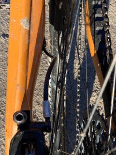

Zweitens lag bei meinem Bike das Problem vor, dass die hintere Bremsleitung viel zu nah am Hinterrad entlang geführt wurde, wodurch die Leitung nach kurzer Zeit an den Speichen geschliffen hat. Ich habe die Leitung auf dem Trail dann provisorisch mit einem Kabelbinder fixiert und zuhause den Bremssattel um 360 Grad gedreht. So ist die Leitung aus dem Weg, berührt jedoch den Hinterbau.

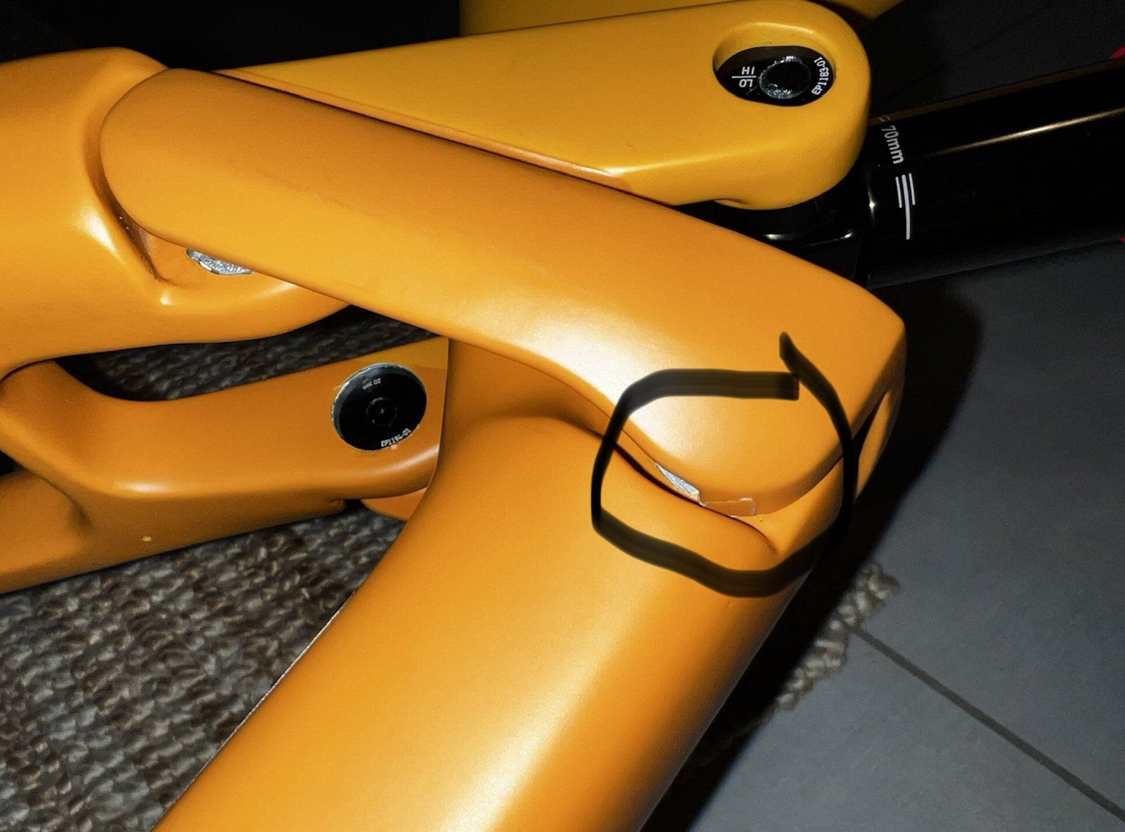

Was ich leider aber auch habe ist der Lackabplatzer am Hinterbau an der Umlenkung, und das an beiden Seiten, direkt nach der ersten Probefahrt. Die Schrauben konnte ich danach bis zum Drehmoment auch gut eine Viertel Umdrehung nachziehen. Ich hab das Canyon gemeldet und darauf auch eine Stunde später Antwort bekommen mit dem Vorschlag 50€ Gutschein. Bin dann etwas sauer geworden und wurde auf die nachfolgende Mail dann auch direkt vom Service angerufen. Hier muss ich sagen, TOP, die haben sich mehrfach entschuldigt und wirklich versucht mit mir eine Lösung zu finden. Von Bike Rückgabe (wollte ich nicht, bin zu verliebt in das Teil 😍) bis hin zu Smart Repair auf deren Kosten.
Jedenfalls finde ich das gerade an den Lageraussparungen die Lackierung nicht so gut ist, das ist bei meinen Spectral On mit Carbon Rahmen viel besser.

Mein Torque CF9 aus 2021 hatte auch diese Lackabplatzer. Schon irgendwie strange ..

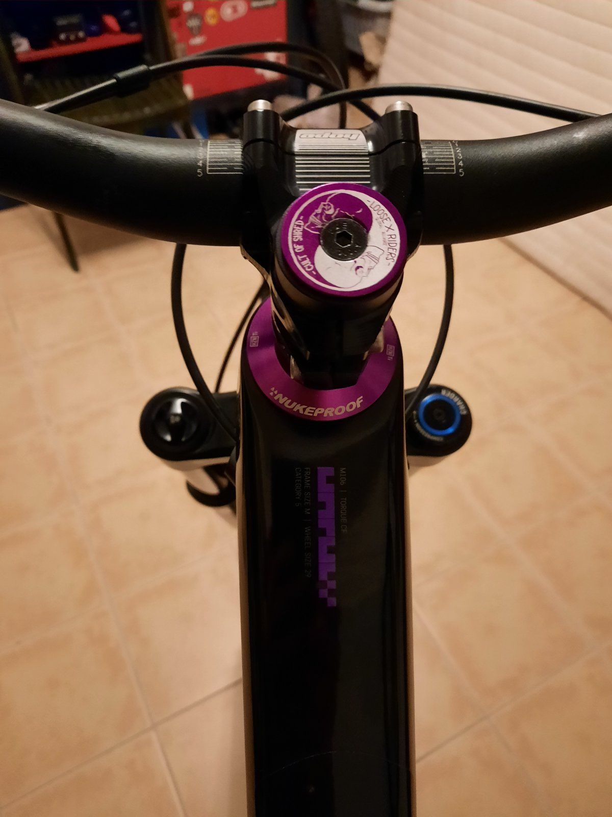

Kurze Frage, dreht sich bei euch das unterste Teil, also unter den Spacern, mit, wenn ihr lenkt? Durch die Form steht dann ja immer ein kleines Stück über den Rahmen ab, das kommt mir falsch vor.

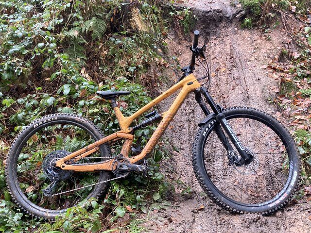

Anhang anzeigen 1399441Guten Morgen Gemeinde,
ich war am Montag in Koblenz und bin das Torque, Strive und Spectral Probe gefahren, habe am Montag auf Dienstag bestellt und am Mittwoch das Torque CF7 in XL mit DHL geliefert bekommen.
An dieser Stelle mal ein Riesen Lob an Canyon und DHL. Bei meinem Grail damals ging das auch schon so reibungslos.
Nun kurz zu mir,
Ich bin 33, wiege 115kg und bin 1,96cm groß mit ner Schrittlänge von 99cm.
Erfahrung im Mountainbikesport habe ich nur mit einem 10 Jahre alten Bulls Sharptail 2 welches gegen das torque wie ein Spielzeug wirkt auch wenn es ca. 10cm mehr Reach hat.
Was möchte ich mit dem Torque machen und warum wurde es so ein Heavybike
Ich möchte gern ab und an in Bikeparks auf schöne Flowtrails, nen Lehrgang machen zur Fahrtechnik, meine Hometrails Uphill und Downhill erleben und eventuell einen Aplencross damit machen.
Bevor nun einige kommen, das Spectral wäre dafür viel besser gewesen. Ist mir klar, aber ich wollte ein stabiles bike in welches ich vertrauen habe und womit ich wachsen kann. Ich bin überm Maximum des Gewichtes. Habe in den letzten zwei Jahren 40kg abgenommen und möchte noch runter auf 100kg. Und auch einfach wegen der soliden Optik wollte ich ein Enduro haben. Ob ich dann im Uphill 5 Minuten länger brauche ist mir ganz egal.
Da ich vor gut 2 Wochen eine Bandscheiben Op hatte, konnte ich das Bike bisher nur gemütlich in der Ebene ausführen. Hier habe ich ohne lockout kein Wippen und es läuft besser als mein altes Hardttail, welches 18kg wiegt 😂
Meine Einstellungen sind 95psi an der Gabel und 260 am Dämpfer. Vorne Zugstufe -4 und hinten mal auf die Mitte.
Mal eine Frage an andere Besitzer. Weis jemand wie viele Token im Dämpfer sind und was für ein Tuning der hat?
War bei euch in der Lieferung beim Cf7 auch kein Token für den Dämpfer dabei?
Mein Kumpel hat n kleines Video vom auspacken gemacht 😂
Canyon Torque 2022 CF7 unboxing
Liebe Grüße
Warum trägt die Zeb die Steckachse auf 7 Uhr?

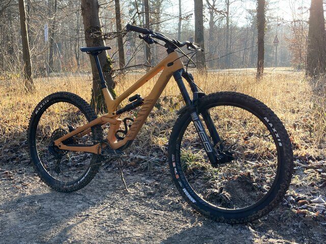

Anhang anzeigen 1401624Guten Morgen,
Leider kann ich immernoch nur im Flachland radeln (rücken op) was auch bis März/April noch so sein wird, aber ein wenig mehr Eindrücke habe ich nun doch schon.
Ich werde vorne ein 30er Kettenblatt montieren und in dem Zuge möchte ich auch eine andere Kettenführung. Die Führung ab Werk ist äußerst billig und der Schräglauf der Kette so stark, dass sich innerhalb von kürzester Zeit (das bike hat keine 50km) das Gummi in der Führung gelöst hat.
Welches Offset benötige ich beim Kettenblatt 3 oder 6mm?
Was brauche ich um eine andere Kettenführung zu montieren?
Ist es möglich den DT Swiss ratchet Freilauf lauter zu bekommen? Da sind Scheiben mit 12 Zähnen drin. Während der Fahrt hört man den Freilauf absolut garnicht.
Ansonsten bin ich nach wie vor sehr zufrieden und das Bike sieht Hammer aus und macht so Lust auf mehr. Der Dämpfer arbeitet bei einem Sag von knapp 30 extrem feinfühlig. Die Zeb ist da schon etwas straffer.
Der ISCG5 Adapter liegt in der Schachtel. Der muss unter das Tretlager. Du solltest dann auch die Aufnahme der original Kefü entfernen und den normalen Gewindeeinsatz verwenden. Liegt auch bei. 3mm offset. Ich habe das Snaggletooth boost 32t. Ich finde es gerade gut, dass das Rad so leise ist. Btw. stell die maxle auf 12 Uhr 😃

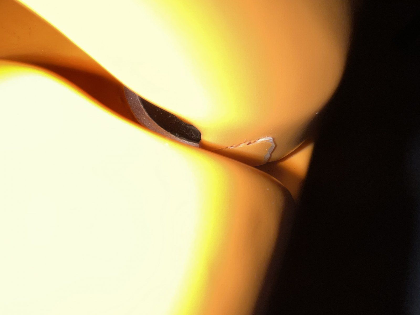

Guten Abend, habe gerade die Schutzfolien aufgebracht und das hier gesehen. Hat das noch jemand?
Meldung an Canyon ist raus. Denkt ihr das ist bedenklich an der Stelle falls das Carbon geschädigt ist?
Liebe Grüße und habt einen schönen Abend.
Aus technischer Sicht vielleicht noch ok oder zumindest fraglich aber haben wollte ich so eine Fehlstelle an meinem neuen Bike definitiv nicht. Die Wippe kann man doch demontieren - würde versuchen, dass Canyon Dir das Teil im Austausch zuschickt. Falls nein, würde ich alles zurückschicken.
