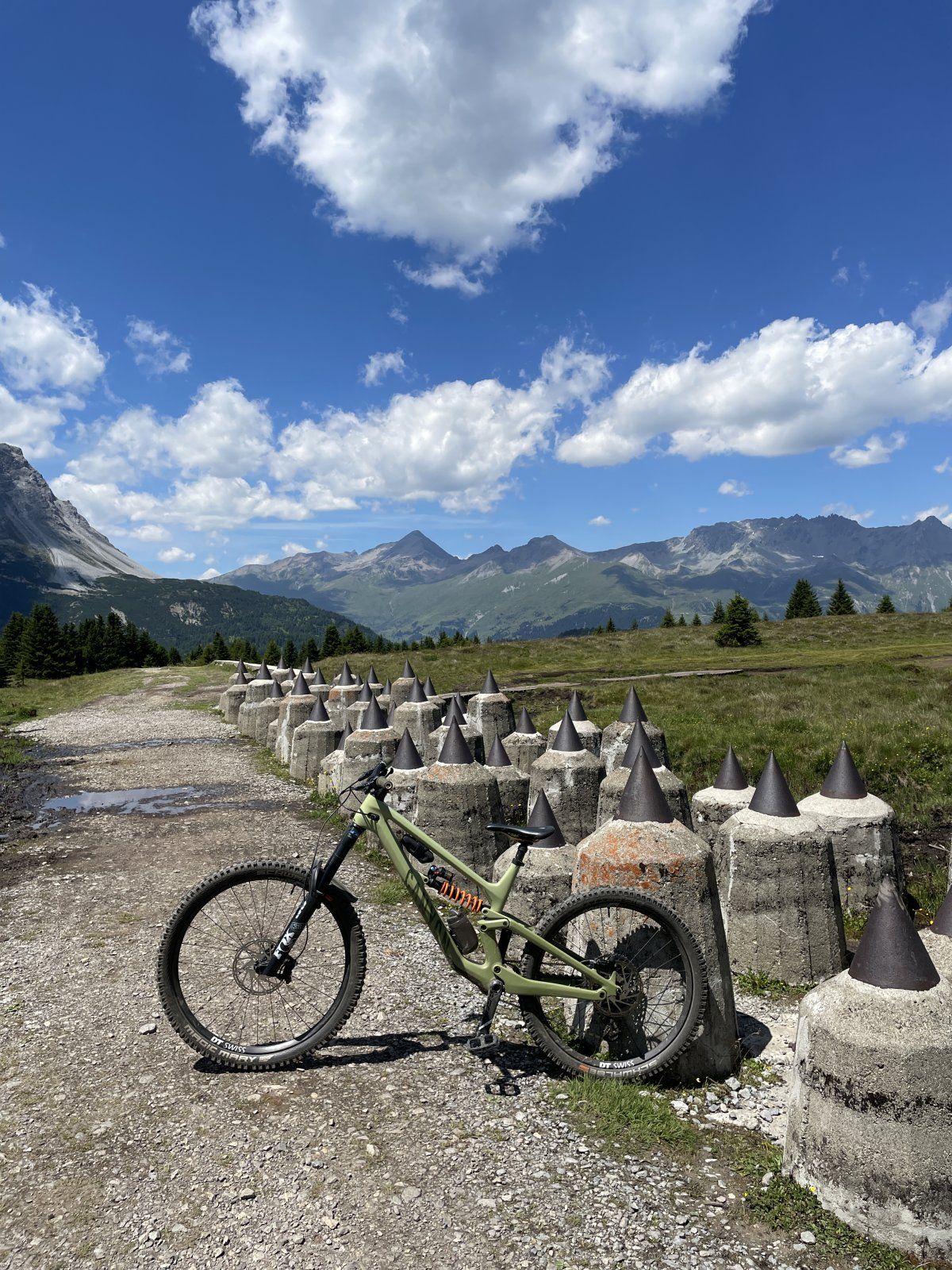

Nach unendlichen Monaten des Wartens war es gestern soweit. Heute morgen dann mal Frau und Kind zwei Stunden alleine gelassen und los ging es 😅
Der OEM Laufradsatz bekommt noch so Schwalbe Procore Einsätze für Bikepark Ausflüge.
Die Onza sind Tubeless montiert. Mal sehen wie glücklich ich damit werde oder ob da am Ende ein Schlauch drin landet.

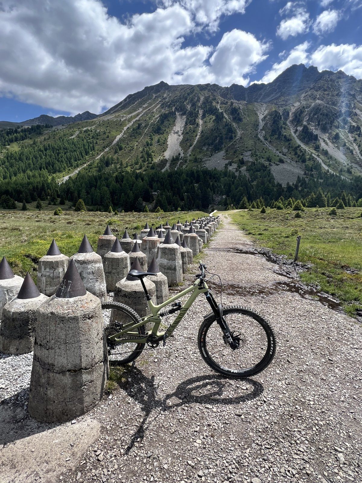

Schick! Wie passt dir denn der Rahmen in Größe L? Wird sind ja ähnlich groß, würde mich deshalb interessieren.

Passt mir ganz gut würde Ich behaupten. War bis jetzt nur ne Stunde auf'm Hometrail unterwegs und hatte da ne Menge Spaß damit.
Ging bergab deutlich schneller und bergauf auch schockierend gut, alles im Vergleich zu meinem eZesty wenn ich's ohne Motor fahre 😄 Also alles in allem deutlich agiler, trotz 29" und mehr Federweg.

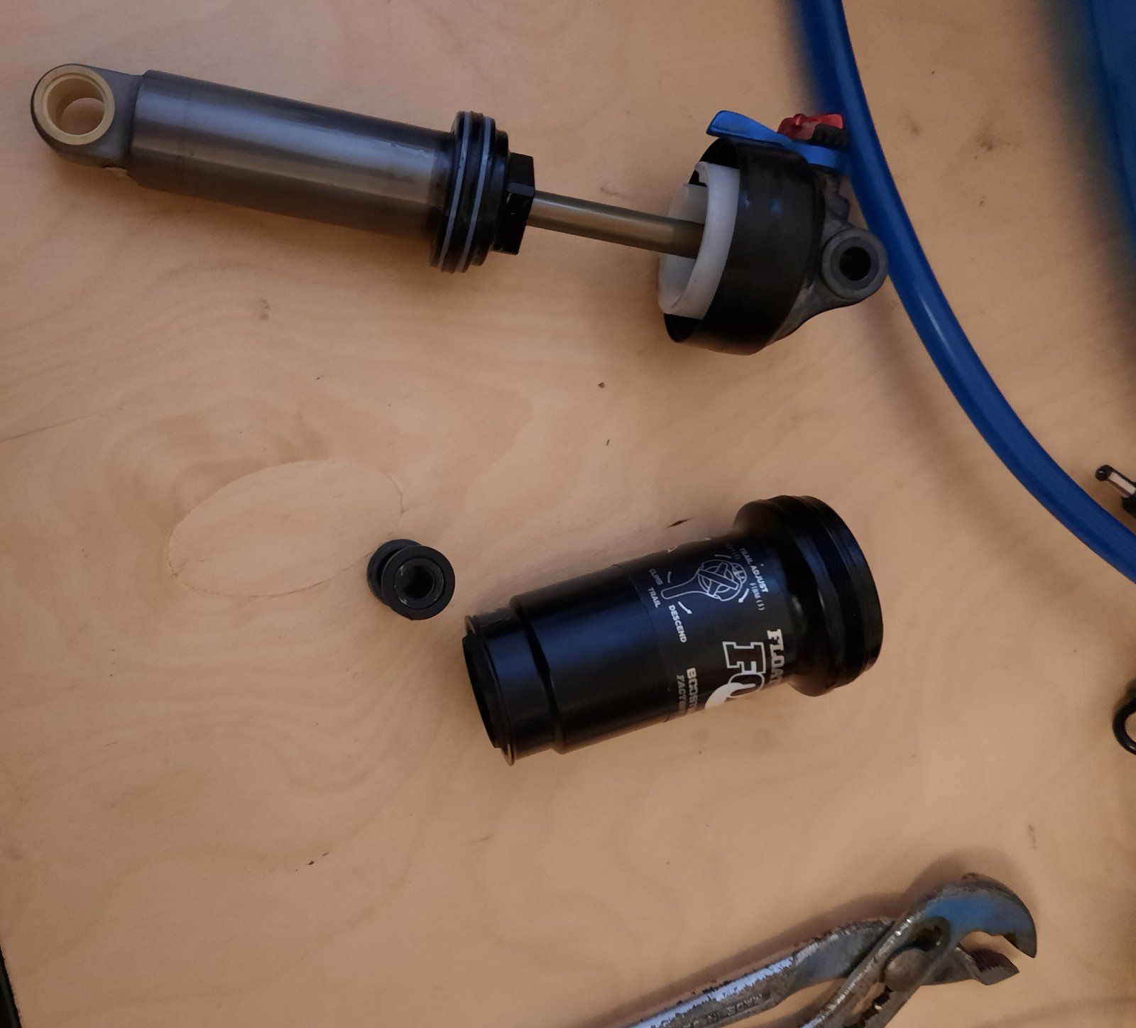

Wenn du einen Token einsetzen möchtest, Luft ablassen, Luftkammer mit der Hand oder einem Bandschlüssel lösen und anschrauben. Auf Öl achten, dass nix verloren geht. Aber, warum der Token? Ein Token verkleinert das Volumen der Luftkammer. Dadurch steigt der Druck schneller an, der Dämpfer wird progressiver. Kann Sinn machen, muss aber nicht. Ich wiege 96 kg. Habe etwa 210psi drin. Das erzeugt 28 Prozent SAG. Den kompletten Federweg nutze ich selten. Nur bei großen Einschlägen. Wie es sein soll. Also, keinen Token ergänzt...
Symbolbild. Auf die Kolbenstange wird der Token geschoben.

6 Klicks? Muss ja die Zugstufe sein. Die habe ich fast zu. Meines Erachtens bei meinem Gewicht ist der unterdämpft. Klassisch würde man eben Tokens einsetzen, wenn man trotz passendem SAG ständig durchschlägt.

Hey, ich wiege 120kg und habe auch keinen Token drin aber sie schonmal daheim liegen falls meine skills so gut werden, dass ich sie brauche. Würde behaupten ich zähle definitiv zu den Anfängern.
Token brauchst du erst, wenn dein Dämpfer durchschlägt und nicht progressiv genug ist. Falls das nicht der Fall ist, raubst du dir dadurch nur einiges an Komfort.
Ich war schon einige Male inzwischen in RLP am Kalmit rauf und runter geballert und hab trotz meines Gewichtes nur 70-80% des Dämpfer Weges genutzt was mich echt überrascht. Ich hab Übrigen 280 psi und nen sag von 30..
Grüße
Naja ganz so einfach ist es nicht. Die Tokens bewirken schon was ab ca. halbem Federweg. Das heisst wenn man das gefühl hat der Dämpfer hätte bei Jumps nicht genug gegenhalt und man klebt am Boden fest kann man damit auch etwas bewirken.
Wenn ein Dämpfer 50% einfedert hat er im Schnitt nur noch das halbe Volumen und daher den doppelten Druck. Mit Tokens passiert das eben früher.
