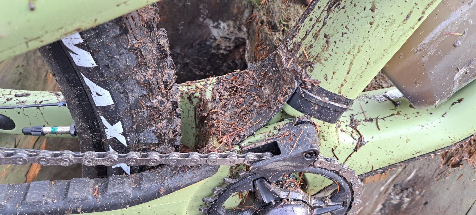

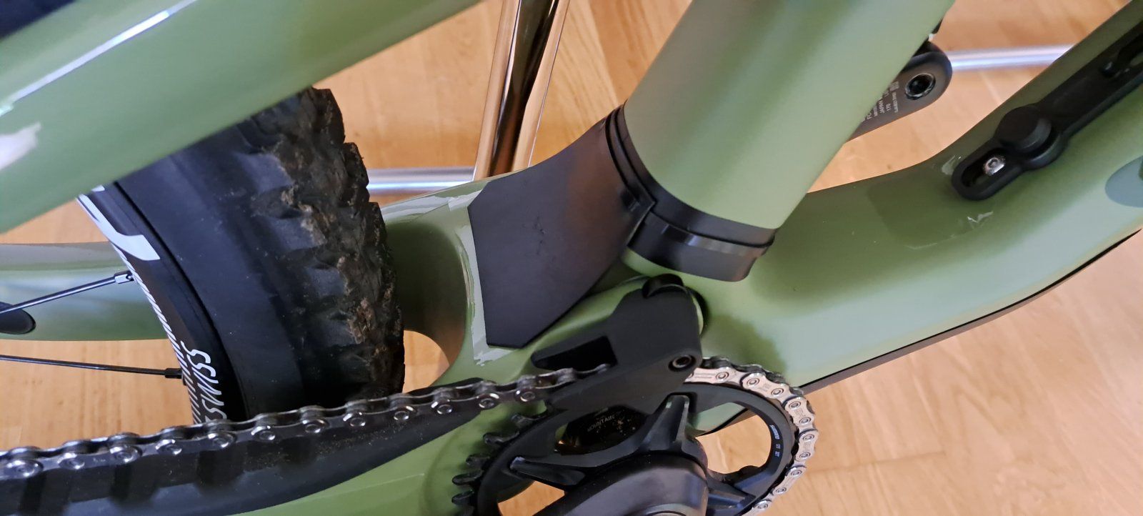

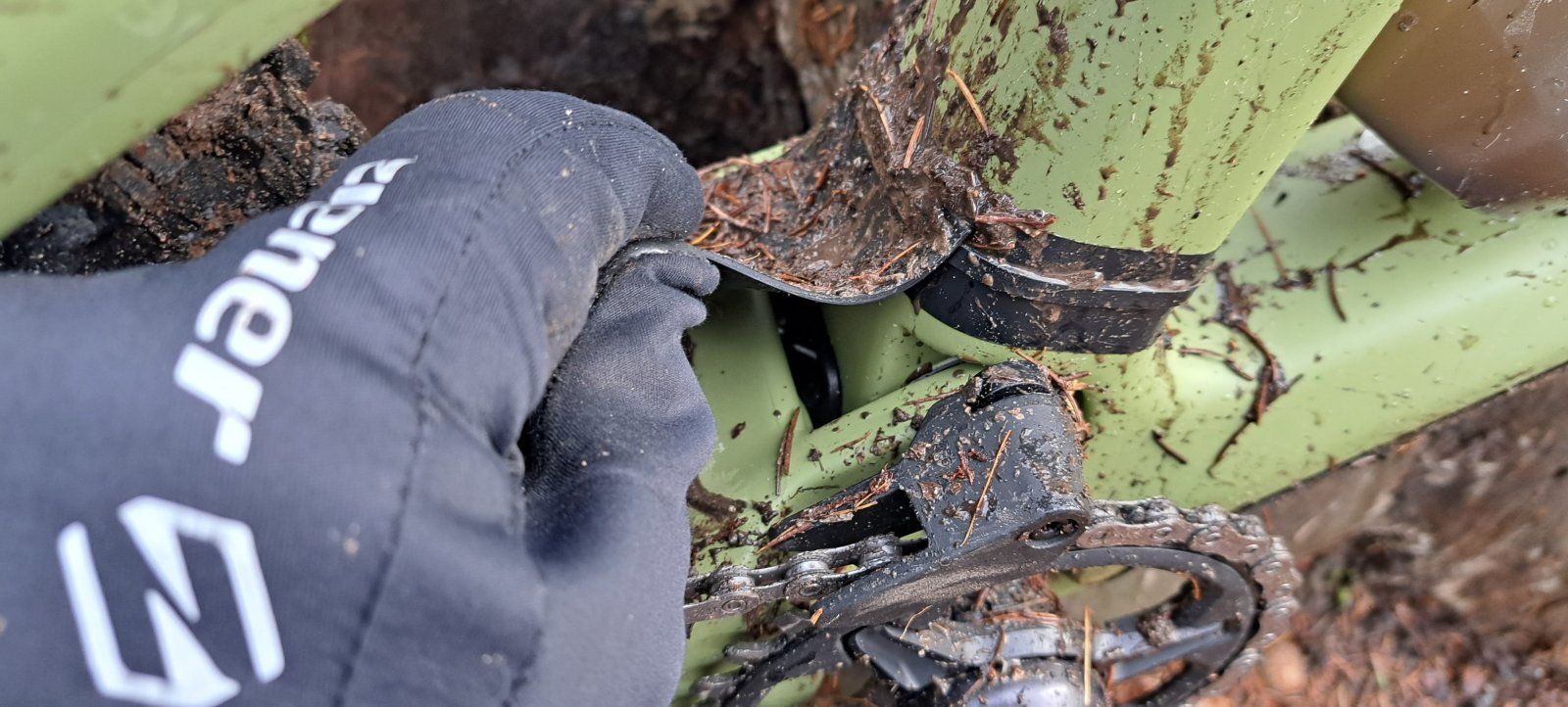

Ich habe mich mal der Thematik des Sammelns von Wasser und Dreck im Tretlager beschäftigt und mal testweise folgende Lösung an den Start gebracht.
Ist jetzt optisch nicht gerade fein, aber es erledigt seinen Job. Grundsätzlich ist es ja nicht schlimm, wenn Wasser in einen Rahmen eindringen kann, solange es wieder herausläuft. Bei den meisten Rahmen funktioniert das auch halbwegs gut über die Bohrung am BB.
Meine These ist die, dass das Hinterrad im Torque aber Schmodder und allerlei Blatt und Nadelwerk zielgerichtet in die Öffnung transportiert, und so die kleine Bohrung am Tretlager rel. schnell zusetzt und folglich kein Wasser mehr abfließen kann.
Meine Bastelei ist also ein klassischer Spritzschutz. Hat in einer fast 4-stündigen Matsch und Dreck Tour am Samstag hervorragend funktioniert.
Ein Teil des Drecks würde sonst im Rahmen landen.
Der Zugausgang an Rahmen blieb komplett sauber.
Nach der Tour habe ich das Rad mit reichlich Wasser im Garten saubergenacht und nach 20 min Abtropfen auf den Kopf gestellt. Aus dem Sattelrohr kamen gerade mal 3-4 Tropfen klares Wasser…
Ich lass den Spritzschutz im Winter und Frühjahr erstmal dran. Mal schauen vielleicht fällt mir noch einen optisch etwas schönere Lösung ein.

Hi, ich finde das bei dir sehr elegant gelöst, gerade im Gegensatz zu einer Silikonfüllung. Was hast du da für den Spritzschutz verwendet? Sind im ersten Bild aus wie ein zurecht geschnittener Mudguard, auf dem zweiten Blick doch etwas zu weich dafür. Zudem erkenne ich da auch noch ein Stück Rahmenschutzfolie unterhalb des Schutzes, sehr vorausschauend um Kratzer zu vermeiden.
Zusätzlich ein bisschen Tape und nen Kabelbinder! Cool, schlicht, und einfach. Blöd dass Canyon das nicht im Vorfeld bedacht hat.
VG
Danke :)
Ja, schade das Canyon das nicht integriert hat. Hätte man sehr gut machen können. Der Spritzschutz ist eine zurechtgeschnittene, alte Handyschutzhülle. Eine von der etwas festeren Sorte in die man das Telefon quasi "einklippsen" konnte. Ist eigentlich genau das richtige Material dafür. Erst wollte ich einfach ein Stück alten Schlauch verwenden, aber das ist dann doch zu weich.
