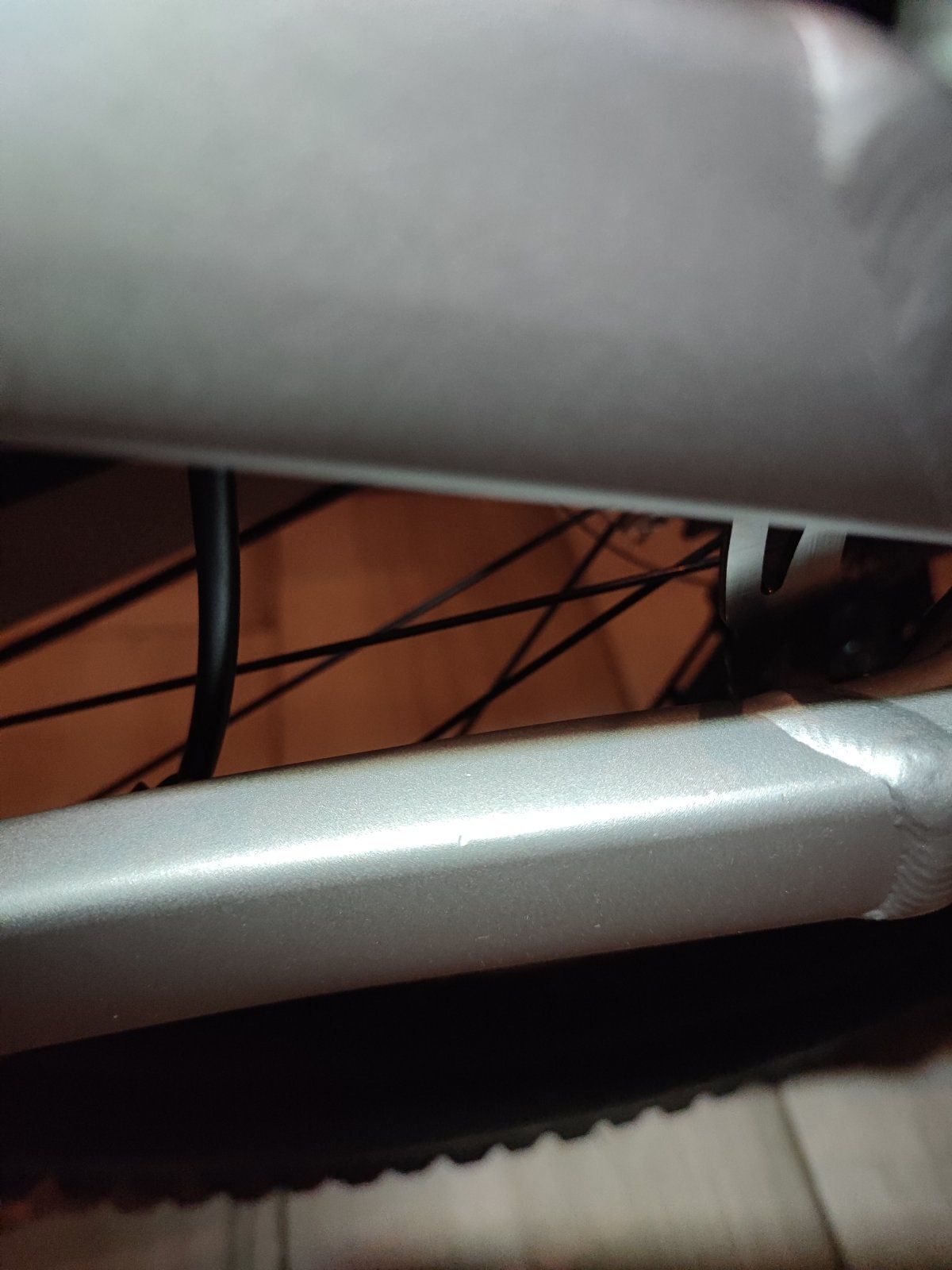

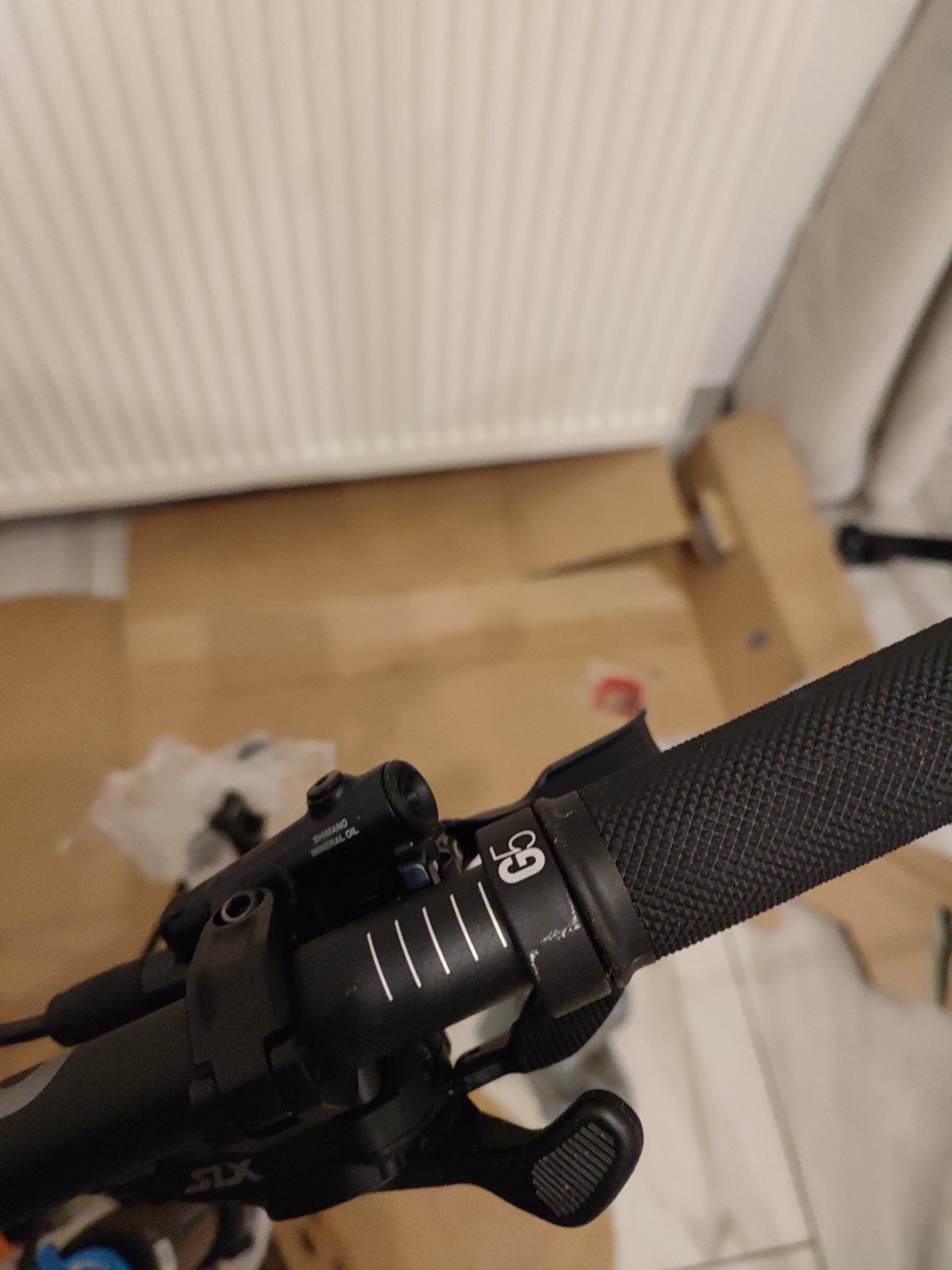

ich habe vorgestern mein Rad bekommen. ein Alu in raw. da sind so viele kleine Kratzer und Macken drin... selbst die Griffe sind zerkratzt. auf die linke Kettenstrebe scheint bei der Montage Werkzeug draufgefallen zu sein. unter aller Sau!. hat hier noch jemand Qualitätsprobleme?
hatte ich auch mehrere stellen im Carbon, machst fotos und meldest es dem Canyon support, bekommst dafür nen 100€ gutschein für deren Shop.
obs dir das wert ist musst du selbst entscheiden oder versuchen mehr raus zuholen, das ist aber der Normale Gutschein den fast jeder bekommt...
Muscovir
Exfluencer
Geometrics-Team
Dabei seit
8. Januar 2022
Punkte Reaktionen
857
Da muss man denke ich unterscheiden:
Die Kratzer sind ein Qualitätsmangel. Da hat jemand beim Verpacken nicht aufgepasst.
Die Macken im Rahmen: Das ist halt "Raw". Diese kleinen Macken hat auch jeder andere Alu-Rahmen von jedem anderen Hersteller, nur siehst du die normalerweise nicht, wegen Grundierung und Lack. Es ist aber tatsächlich schade, dass die Werbefotos von Canyon sehr viel "cleaner" aussehen. Die vermitteln eher den Eindruck, der Rahmen sei gebürstet und dann mit Klarlack lackiert.

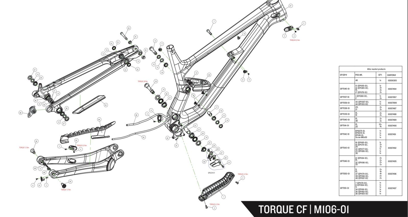

Hat jemand eine Explosionszeichnung vom Torque AL oder weiß wo man eine findet? Auf der Canyon Seite ist nur für das 2021er Torque eine verfügbar, nicht für das 2022er. Auf Nachfrage beim Support hat man mir mitgeteilt, dass ich einfach die Grafik vom 21er Torque nehmen soll, da die Rahmen von 21 und 22 identisch sind. Das ist natürlich quatsch :p
https://www.canyon.com/de-at/support-articles/exploded_drawings_overview.html
CF hab ich im Angebot 🤷🏼‍♂️

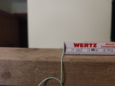

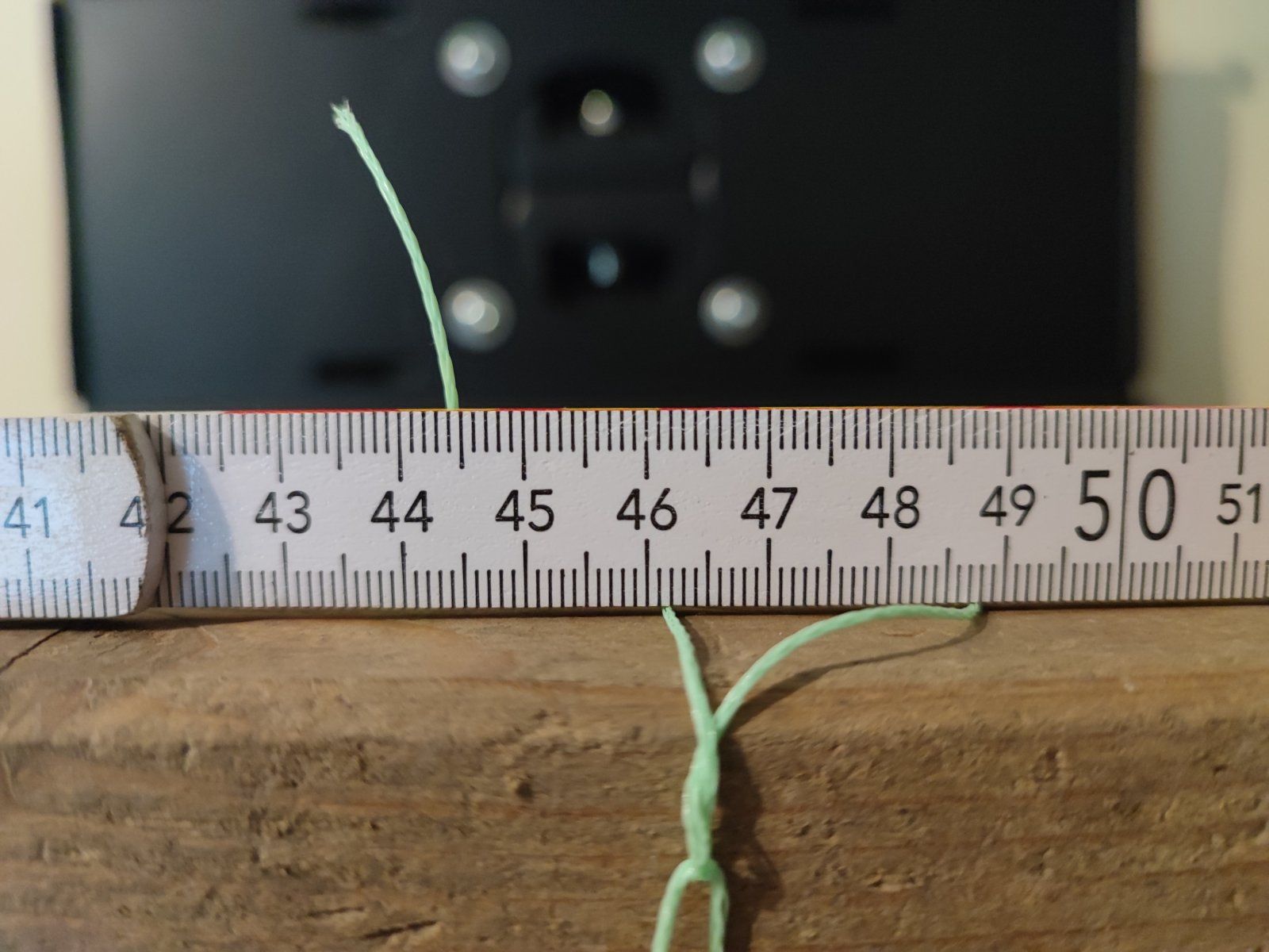

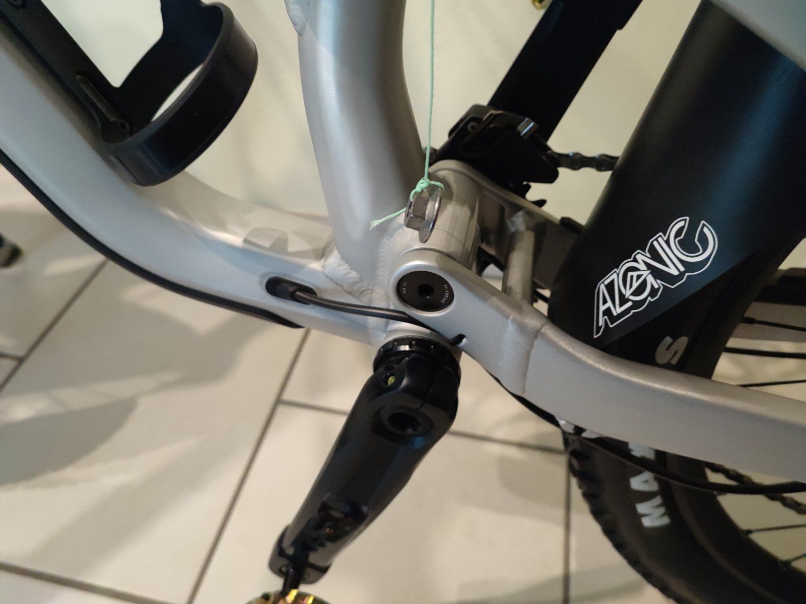

Der Rahmen hatte einen Produktionsfehler, bzw. war womöglich ein Vorserien-Rahmen, der nie für den Verkauf bestimmt war. Ich habe die Geometrie nachgemessen und dabei Abweichungen vom Soll festgestellt. Daraufhin hat Canyon den Rahmen ausgetauscht.
Stimmt da war was. Hast du den neuen Rahmen eigentlich auch nachgemessen? :)
Dabei seit
16. Juli 2008
Punkte Reaktionen
21
Ort
Stolberg bei Aachen/Rhl.
puh, das ganze war mir bekannt, hat mir aber keine Ruhe gelassen. habe es zwar jetzt nur sehr provesorisch gemacht, aber bei mir stimmt der reach auf 1mm. Dabei ist anzumerken, dass ich das ganze nur innerhalb von 4-5 Minuten mit Augenmaß gemacht habe und die Schnüre noch nicht einmal richtig Spannung hatten. klar, mit Angelschnur geht es noch genauer, oder auch mit einem (guten) Kreuzlinienlaser, aber für mein Gewissen reicht es. Am WE geht's dann endlich los.

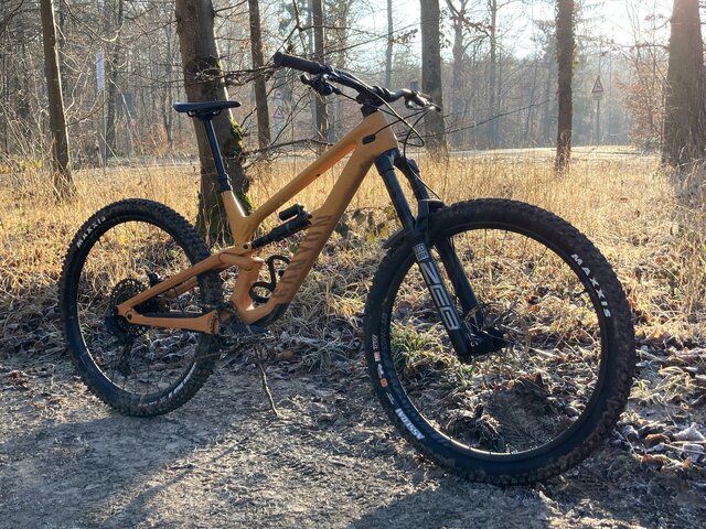

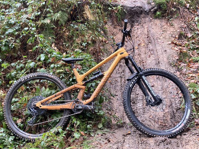

Ich starte mit einem ersten Bericht von meinem CF7 29er in Größe L und Farbe Orange. Aufgrund der Länge, stelle ich meine Fahreindrücke und Feststellungen an den Anfang und wer sich für die Hintergründe nicht interessiert, der kann sie überspringen.
Hier ist das gute Stück:
Fahreindruck:
Hinweis: Vermutlich benötige ich noch etwas Zeit, um mich ganz an das große Bike zu gewöhnen (komme von einem 27,5er aus 2017) und im Wald war es in den letzten Wochen noch sehr rutschig. Dies bitte berücksichtigen. Sobald ich noch ein paar mehr Kilometer bei trockenen Bedingungen auf dem Bike vorweisen kann, kommt hier nochmal ein Update.
Das Torque 29er CF7 fährt sich auf dem Trail bergab echt hammer! Es bügelt über Wurzeln und Steine, der Hinterbau arbeitet super, man steht super zentral im Bike und es ist leise. (Auf meinem alten Bike sind mir öfter die Füße versetzt worden, sodass ich ernsthaft über Klick-Pedale nachgedacht habe. So wie das Torque mit dem Gelände umgeht, habe ich dieses Bedürfnis jetzt nicht mehr.) Trotz der Größe habe ich bisher keine Probleme um die Kurve zu kommen, sondern das Torque fährt sich agil und generiert viel Grip. Auch bei Sprüngen und Drops macht das CF7 29er eine sehr gute Figur. Ich konnte mich nach kürzester Zeit über neue / größere Features wagen, genau dort, wo ich mit dem alten Bike angekommen bin. Es ist also definitiv „confidence-inspiring“!
Das einzige was mir bergab bisher negativ auffällt ist, dass das Bike viel Körpereinsatz benötigt, um in Anliegern oder über Wellen so zu pushen, dass mehr Speed generiert wird. Das liegt aber vielleicht auch daran, dass ich für den Dämpfer noch nicht das optimale Setting gefunden habe. Bei zunächst 30% SAG ist mir der Hinterbau viel zu leicht eingesackt. Inzwischen fahre ich mit knapp 25% SAG und für meinen Geschmack benutzt der Hinterbau immer noch etwas zu freiwillig seinen Federweg und schlägt leicht durch. Voraussichtlich werde ich mir noch Volume-Reducer für den Dämpfer besorgen. Das sorgt dann hoffentlich auch dafür, dass ich das 29er Rad bei harten Landungen nicht mehr so oft am Hintern spüre. An dessen Größe muss ich mich auch noch gewöhnen. Mit der Rockshox ZEB war ich hingegen sofort zufrieden. Der für mein Gewicht empfohlene Luftdruck hat gut gepasst. Mit der Druckstufendämpfung werde ich mich noch etwas beschäftigen, da mein altes Bike nur einen Hebel mit drei Positionen, den ich immer offen gelassen habe.
Bergauf fährt sich das Bike gefühlt merklich weniger effizient als mein altes Bike. Bei einem Freeride-Bike erwarte ich aber auch keine Bergziege. Die Sitzposition ist gut und die Antriebsübersetzung reicht aus. Ich werde allerdings in Zukunft bergauf immer den Dämpfer-Hebel umlegen, da der Hinterbau in offenem Zustand wippt.
Ansonsten bin ich mit dem Bike sehr zufrieden. Die Farbe gefällt mir gut, ist allerdings schmutzanfällig. Die Verarbeitung ist gut. Leider sind die Abschlüsse der Lackierung an den Gewinden etc. nicht 100% sauber, für mich in der Preisklasse aber okay. Die Komponentenwahl finde ich persönlich total gelungen. Besonders die verstellbare Dropper-Post finde ich toll. Ich kann eine Trinkflasche und sobald verfügbar noch die Tasche für Schlauch, Multitool und CO2-Kartusche befestigen. (Laut Info vom Canyon-Support ist die Tasche vom Spectral nicht für das Torque vorgesehen.) Den beiliegenden Adapter für ISCG hätte Canyon gerne schon vormontieren dürfen, denn so muss man Kurbel und Tretlager abschrauben, um einen Bashguard zu montieren. Was natürlich Geschmackssache ist, ist der Freilauf, welcher für mich viel zu leise ist. Das Bike passt mit demontiertem Vorderrad in meinen 3er-BMW Kombi, einen passenden Träger für die Anhängerkupplung werde ich mir noch besorgen müssen.

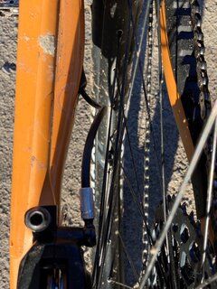

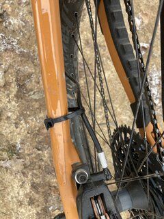

Zweitens lag bei meinem Bike das Problem vor, dass die hintere Bremsleitung viel zu nah am Hinterrad entlang geführt wurde, wodurch die Leitung nach kurzer Zeit an den Speichen geschliffen hat. Ich habe die Leitung auf dem Trail dann provisorisch mit einem Kabelbinder fixiert und zuhause den Bremssattel um 360 Grad gedreht. So ist die Leitung aus dem Weg, berührt jedoch den Hinterbau.
Anhang anzeigen 1397692Anhang anzeigen 1397693Anhang anzeigen 1397694
