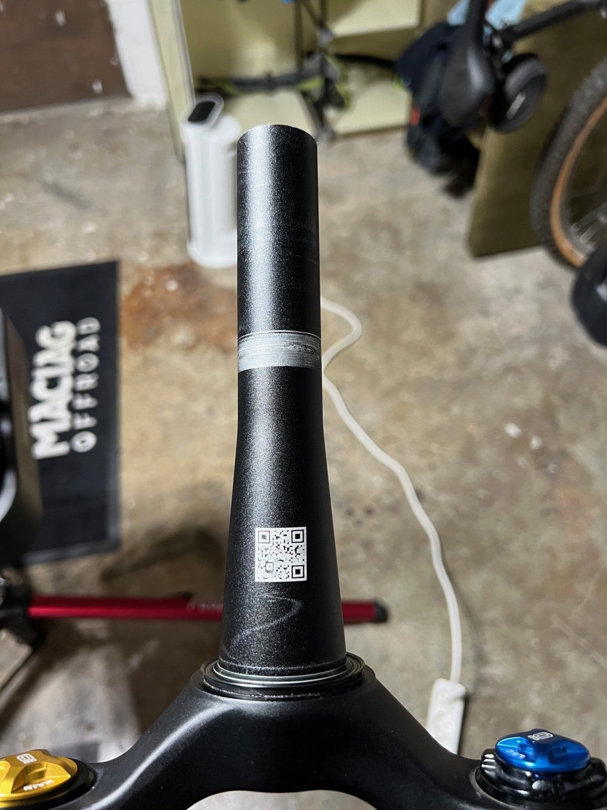

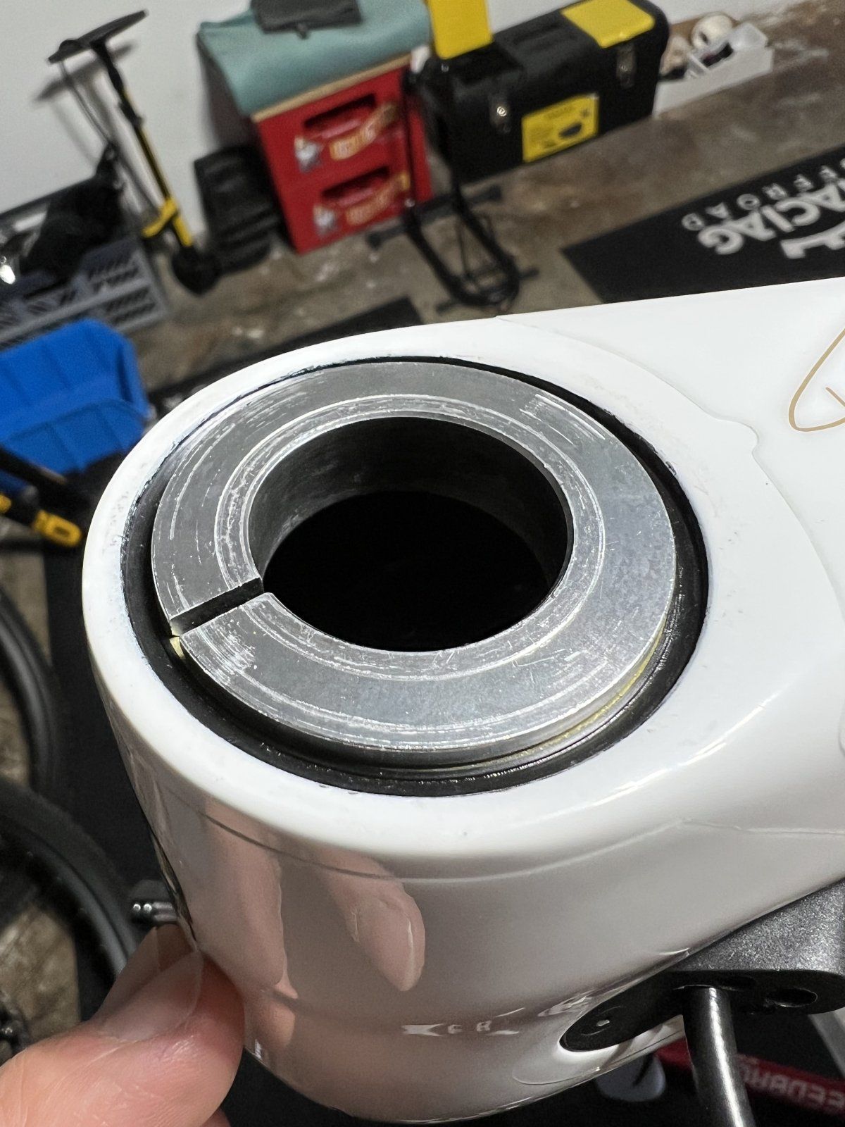

Hallo zusammen. Mein Problem, was meint Ihr dazu. Folgender Fall:
Ich habe das Problem, dass das Steuerlager/Steuersatz im Rahmen oben wie unten wackelt. Damit die Lager nicht mehr wackeln, muss ich die Vorspannung der Gabel sehr sehr festziehen, so dass der Lenker schon schwer wird zu drehen. Wenn ich das nicht tue, wackeln die Lager im Rahmen und bei jedem Bremsen oder Beschleunigen schlägt das Lager gegen den Rahmen. Oben wie unten.
Ich habe gestern die Gabel zum Reinigen und fetten ausgebaut und siehe da:
1: Die Gabel ist am Schaft völlig abgescheuert, vermutlich weil zu viel Spiel ist, da der Schaft im Lager/Compression-Ring/Rahmen wackelt (Bild 1 und Bild 2).
2: Das untere Lager völlig kaputt ist, vermutlich weil ich die Vorspannung massiv anziehen muss, damit die Lager nicht mehr wackeln (Bild 3 und Bild 4).
Für mich macht es keinen Sinn, dass die beiden Lager so "locker" im Rahmen liegen und man die Lager quasi mit der Vorspannung in den Rahmen pressen muss. Mit der Vorspannung bringt man die Gabel in Position bzw. auf Spannung und presst nicht Lager in den Rahmen damit diese fest sitzen ...
Aktuell fühle ich mich auf dem Bike nicht mehr wohl, da bei jedem Bremsen ein kleiner Schlag da ist, weil die Lager/Gabel an den Rahmen schlägt. Hier ist ein Rahmenbruch ja schon vorprogrammiert. Für mich ist das ein sicherheitsrelevantes Thema.

Nein, seitliches Spiel. Siehe Videoverlinkung im Beitrag. Der Rahmen ist größer als das Lager und daher wackelt es seitlich. Da das Lager unten konisch ist, presst es sich, mit genügend Zug der Vorspannung, in/an den Rahmen und das seitliche Spiel ist weg. Aber das macht für mich keinen Sinn.

Hab mir das Video angesehen. Sieht schon so aus als hätte der Rahmen einfach Übermaß. Ärgerlich. Ich gehe davon aus, dass das dann von Anfang an so war. Was mir noch so einfällt ist, das es doch manche Lager glaub ich mit verschiedenen Winkeln der Konen gibt. Aber da das bestimmt noch die originalen sind, kann das wahrscheinlich nicht nicht falsch sein.
edit: eigentlich dürfte das aufrgund des konischen Lagersitzes gar nicht passieren. Da muss der Rahmen schon arg aus der Toleranz sein.

Korrekt, es sind noch die originalen Lager ab Werk. Es sind beide Lager oben wie unten konisch. Die entsprechende Seite mit der Phrase wird in Richtung Rahmen eingebaut. Auch der Rahmen bzw. Lagersitz selbst, hat eine konische Fläche. Es ist also korrekt, dass die Lager so reingekommen. Allerdings müssen die Lager sehr stark angezogen werden, dass diese richtig im Rahmen liegen. So fest, dass das untere Lager dabei kaputt geht 8-)

Auch da: klarer Garantiefall 🤷‍♂️
