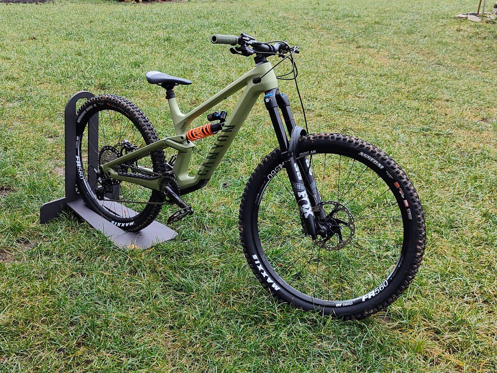

So, nachdem ich in Beitrag 61 noch etwas gerätselt habe, ist es nun für das Mullet die 350x3.15 SLS Feder geworden (Part Number 033-22-045). Ich denke die passt hervorragend zum Bike. Die 350x2.9 wäre für meinen Geschmack (bei gleichem SAG) optisch viel zu kurz geworden.

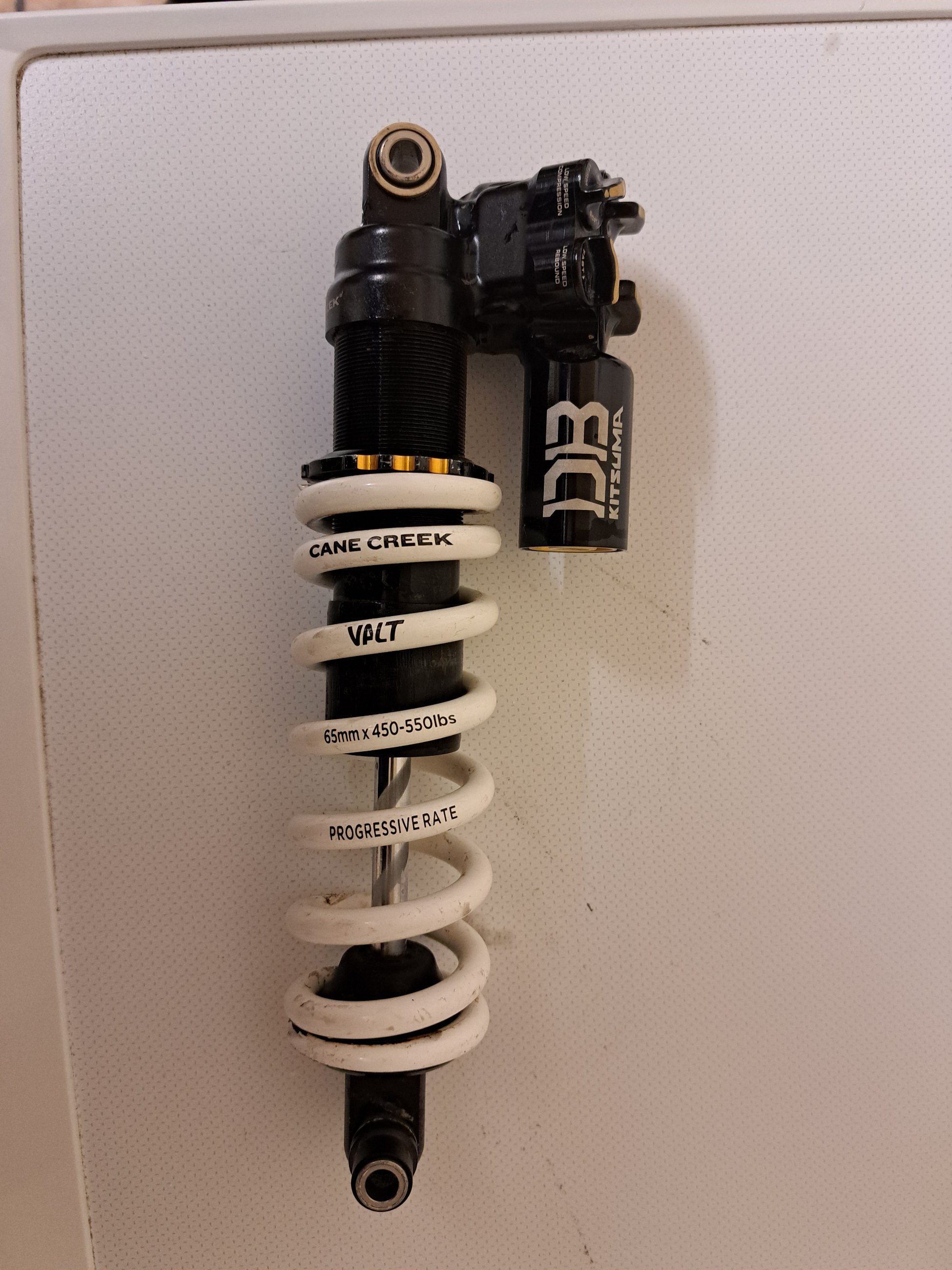

Falls noch einer auf Coil umsteigen will: ich überlege meinen Canecreek kitsuma dingensbums Coil abzugeben. Weiße valt feder auf Wunsch dazu.

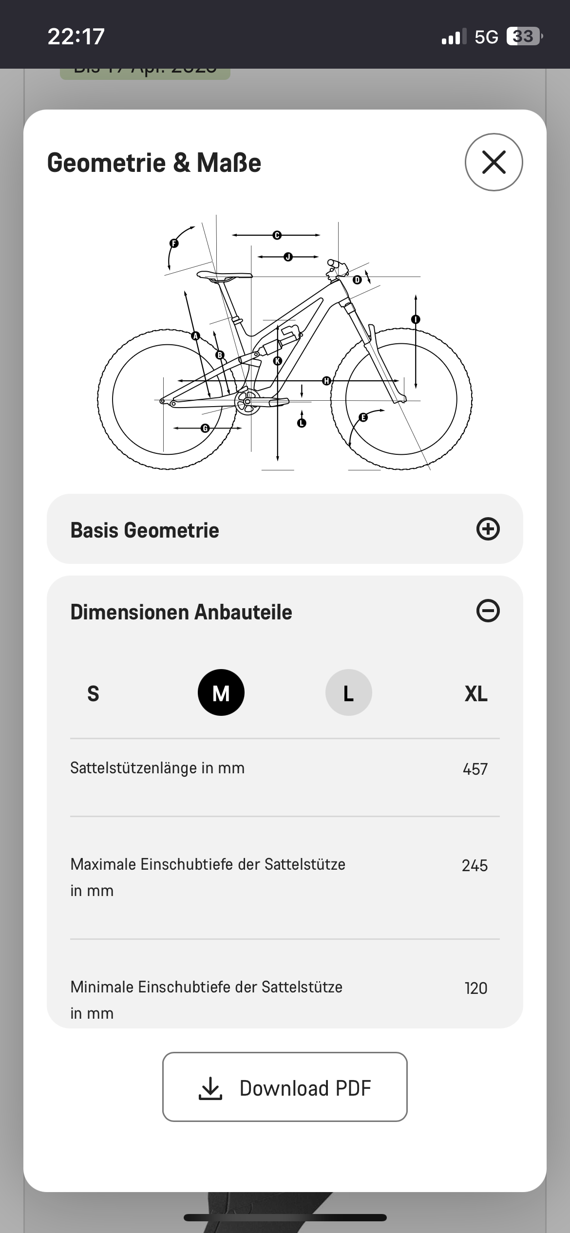

Hi Zusammen, hat zufällig schon jemand eine 200er PNW Loam Dropper bei Rahmengröße M voll versenken können?
Das scheint ja die gleiche Stütze wie die Canyon G5 zu sein und bei mir habe ich mit der 170er knapp über 3cm Auszug.
So einfach ist's halt leider nicht. Canyon gibt vermutlich die max. Einschubtiefe ohne Ansteuerung an und wie genau das Maß ist, ist dann auch noch mal fraglich.
Mit den Canyon Angaben würde ja schon die 170er PNW mit 260mm (mit Ansteuerung) Einschubtiefe nicht passen, doch sie passt.
Die OneUp 210 hat 305mm ohne Ansteuerung und laut @Tan passt sie. Was ja nach den Zahlen so gar nicht funktionieren sollte.

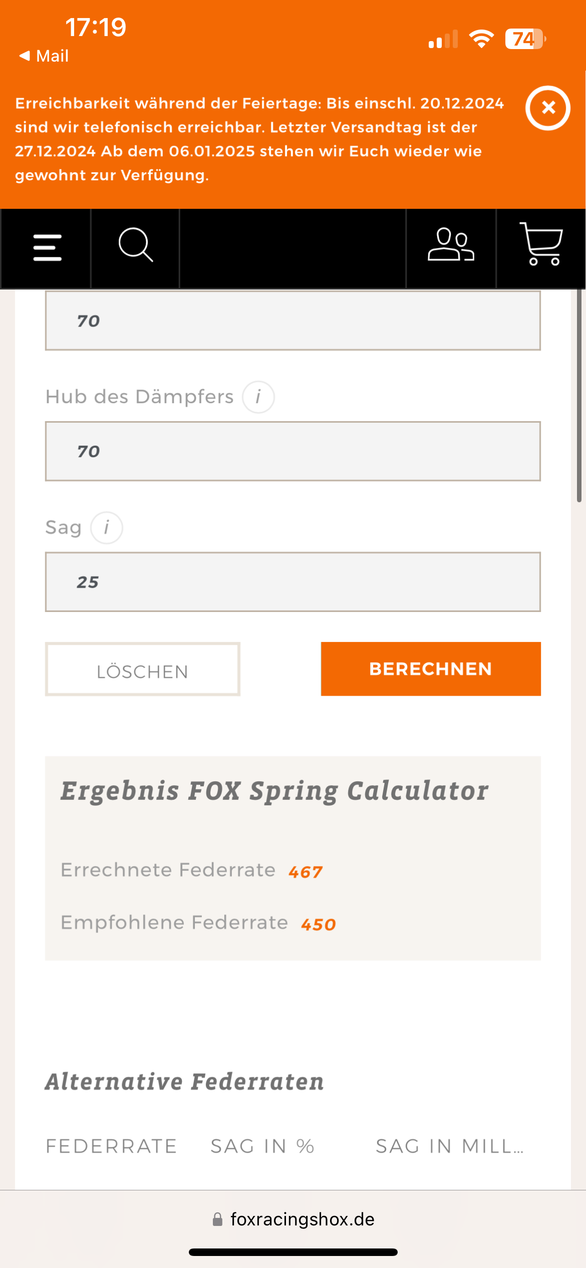

I just got a new Torque in size L. I weigh about 86 kg and am trying to figure out the right spring rate.
Right now I'm using a 450 lbs/in but it feels too soft. I like my suspensions firm (25% say or less). I'm thinking of going up to 500 lbs/in. Can anyone with a similar weight share their experience?
Honestly, when I measured the say it was pretty much the same between 400 and 450 lbs/in in the spring, so I'm thinking about even going up to 525 lbs/in or 550.

Wieviel SAG hast du denn mit der Feder? Du hast ja nen Ziel SAG. Also erstmal gucken was die aktuelle liefert.
Ich fahre mit 92 kg ne 425er und habe ziemlich genau 30%.
How much SAG do you have with the spring? You have a target SAG. So first look at what the current one delivers.
I ride a 425 at 92 kg and have pretty much exactly 30%.
Der aktuelle SAG liegt bei etwa 28 %, aber ich hätte gerne 25 % oder weniger. Das Problem ist, dass ich keinen großen Unterschied im SAG zwischen den 400- und 450-lbs/in-Federn feststellen kann. Ich habe beide ausprobiert und sie geben mir mehr oder weniger die gleichen 28 % zurück. Es ist nicht einfach, bei SAG-Messungen an einem Spulenstoßdämpfer präzise zu sein. Ich habe eine Reihe von Online-Rechnern für die Federrate ausprobiert, aber sie scheinen weit daneben zu liegen. Die meisten von ihnen schlagen eine Feder von höchstens 400 lbs/in vor.
450 oder 500 sollte passen. Dann einfach mal ne 500er bestellen und testen 👌
