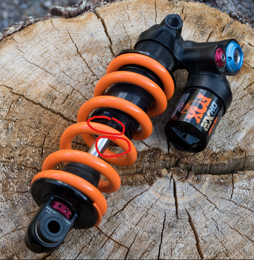

  • Du baust den Dämpfer aus: Schraube vorne und hinten/am Flip Chip entfernen. Falls das Bike an einer Wand lehnt, vorher am besten von unten stabilisieren, damit es nicht komplett in den Federweg einsinkt, z.B. Kiste unter das Tretlager stellen (einfacher im Montageständer, sofern vorhanden).
  • Du nimmst den Dämpfer an der Feder in die eine Hand und drehst/ziehst mit der anderen Hand das kleine runde Plättchen sowie die darunter liegende Abstandsbuchse vom Bolzen des Dämpfers ab (braucht bissl Handkraft), jeweils links und rechts. Die beiden Teile sehen auf den ersten Blick aus wie ein Teil, sind aber zwei.
  • Du nimmst die beiden kleinen Dichtungsgummis links und rechts ab, die jetzt am Dämpferauge sichtbar sind und das Gleitlager abdichten.
  • Du besorgst Dir z.B. das Huber Tool für EUR 7,50 und drückst den Bolzen aus dem Gleitlager aus (der Begriff "Pressen" ist hier komplett fehl am Platz, das ist Drücken und mehr nicht). Bestimmt gibt es hierzu alternative Hausmittel aber ich hatte das Tool sowieso (https://huber-bushings.com/produkt/einbautool-standard/)
  • Dann entspannst Du die Feder über den Gewindefederteller, bis Du den gegenüberliegenden Federteller am Dämpferaufge so weit Richtung Feder schieben kannst, bis der drunterliegende Sicherungsring frei liegt.
  • Letzteren mit einer Sicherungsringzange oder ganz einfach mit einem kleinen Schraubenzieher entfernen, dann lässt sich der Federteller über das Dämpferauge abnehmen und die Feder ist frei
  • Einbau genau umgekehrt, Pre-Load sauber einstellen.
Langer Text aber dauert bei mir max. 15 Minuten einschl. Einbau (meine Beschreibung gilt für den DHX, ich gehe aber davon aus, dass es beim DHX2 genauso geht).

Super danke dir ! :)
Das die Mullets bei denen nicht gut wegkommen, hat man gemerkt, ja :D
Das Huber-Tool besorg ich mir , sowas kann man ja immer gebrauchen. Für welchen Lagerdurchmesser bestellt man den am besten das Tool ? da gibts ja verschiedene ..

12,7/15,08 mm, das ist der Standard bei Fox und Rock Shox.
P.S.: Ist ohnehin für jeden eine gute Investition, denn irgendwann sind normalerweise die Gleitlager fällig, die man damit ebenso wechseln kann.

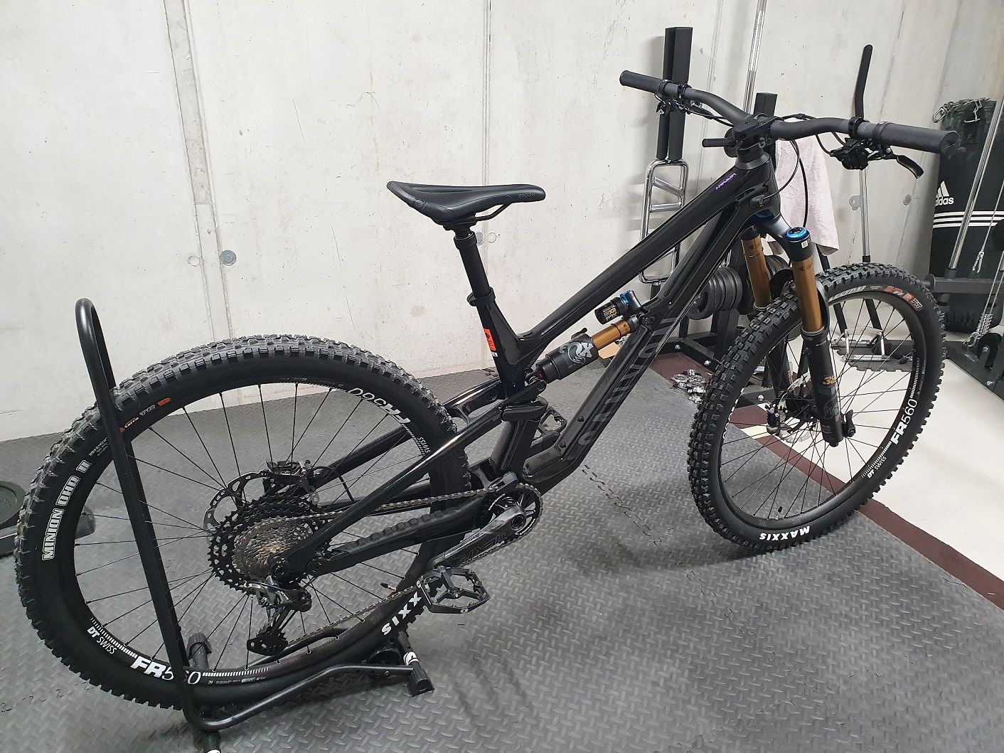

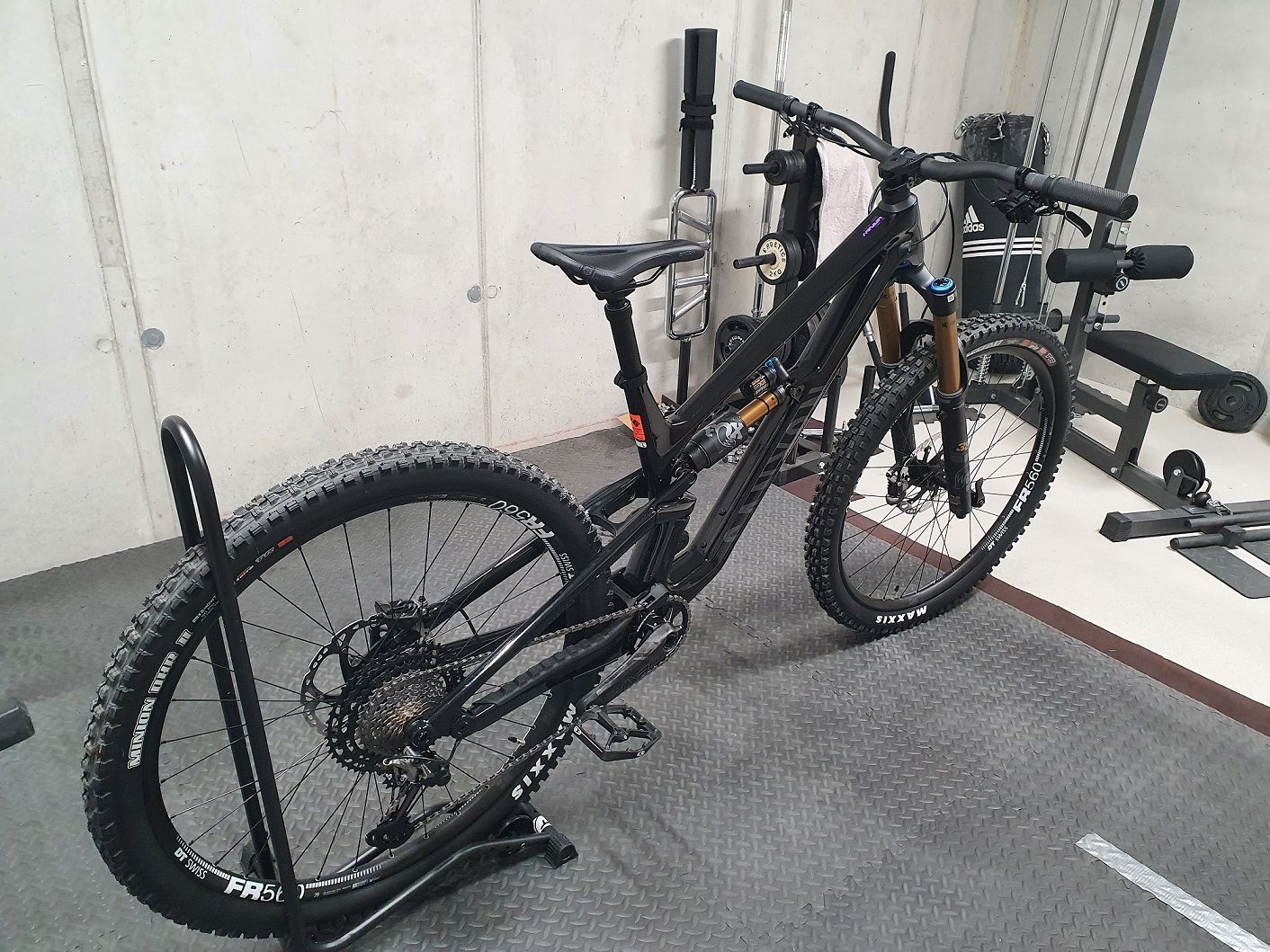

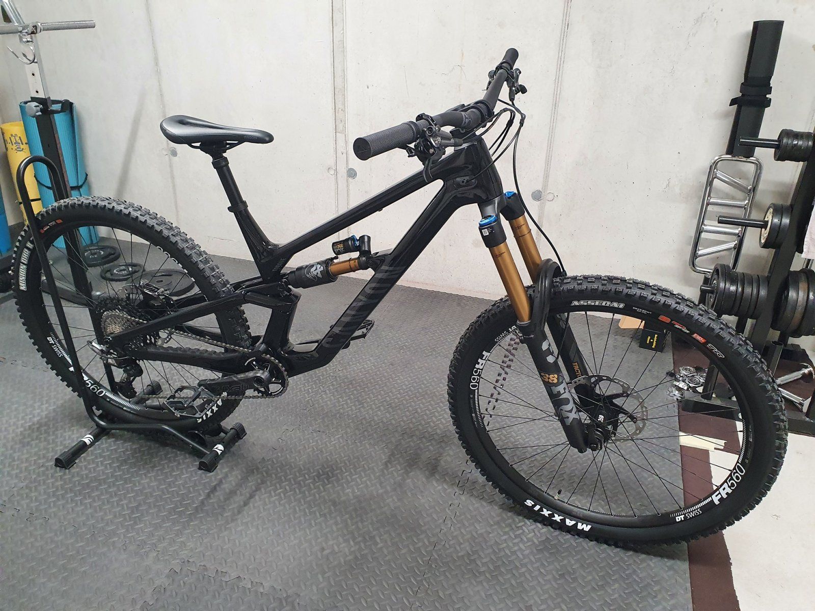

Hat evtl jemand ein schwarzes Torque CF9 aus 2022 und kann mal ein paar Bilder hier einstellen ? Im Netz finde ich leider keine...

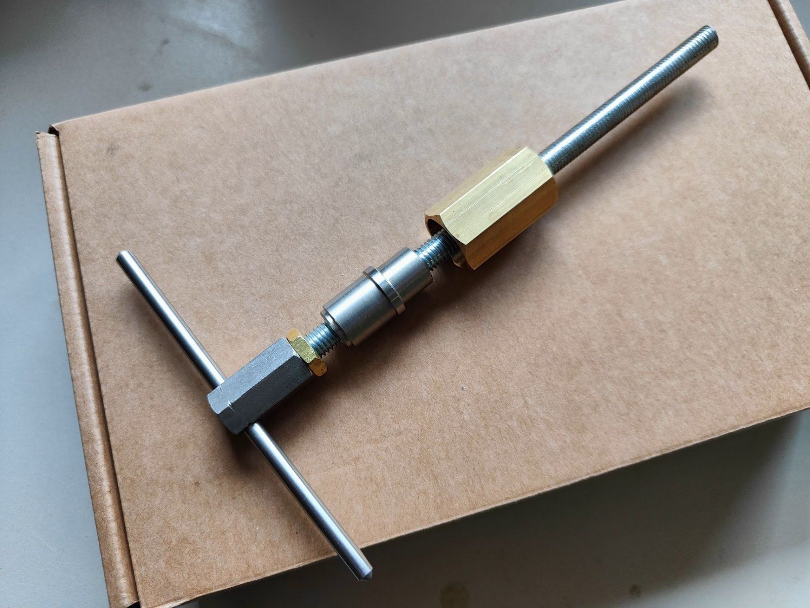

Wie aufwändig ist das denn mit dem Federwechsel ? Muss da tatsächlich ein Bolzen ausgepresst werden ( steht im Enduro-Mag Test )
Bin mit meinem Bike noch nicht wirklich weiter gekommen, aber beim Proberollen hab ich schon gemerkt, daß die verbaute Feder zu schwach ist..
P.S die beiden mitgelieferten Federn haben tatsächlich auch bei mir unterschiedliche Längen
Das mit den unterschiedlichen Längen ist normal. Genaueres kannst du in folgenden Tabellen nachlesen...
Die Empfehlungen darin (welche Feder für welchen Dämpfer) sind aber offenbar nur eine Art Empfehlung, in der Praxis gehen noch andere Kombinationen...wie es Canyon am aktuellen Torque ja schon vorlebt. Deswegen haben wir uns absichtlich auch gegen die Empfehlung entschieden, die SLS Feder wäre echt am untern "Einbaulimit" gewesen...was wirklich ziemlich kurz wäre. Auch hier hilft die gerade verlinkte Tabelle weiter, da bekommt man schon ein ganz gutes Gefühl.
Und beim Auspressen musste ich etwas improvisieren. Ich hatte schon das "Profi-Tool" von Huber Buchsen (https://huber-bushings.com/produkt/einbautool-profi/), allerdings sind die Dämpferbuchsen am Torque mit ihren ca. 4 cm schon arg lang. Ich habe daher die original Gewindestange aus dem Tool entfernt (ist "nur" mit Schraubensicherung und Kontermutter fixiert) und im Baumarkt einfach für wenig Geld eine neue Gewindestange geholt, entsprechend (mit sehr viel mehr Spielraum) abgesägt, im Tool die originale Stange damit ersetzt und siehe da...der Rest der Aktion war wie von dem Tool gewohnt ein feinfühliges und für den Dämpfer sehr schonendes Kinderspiel. Eigentlich könnte Huber Bushing das Tool standardmäßig so verkaufen!?

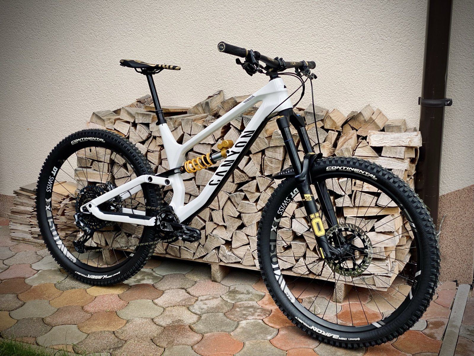

Das 2022er WibmerEdition wurde gestern verschickt. Bilder folgen.
btw. Die Feder wechselt man am Öhlins TTX22m in 2-3min. ohne Werkzeug.
@Kaindl1986 interessant.
Ich werde das neue Torque Mullet heuer mit meinem Spindrift CF (Mullet) vergleichen können und bin schon gespannt.

Mir gefällt das Canyon und Öhlins hat mich schon an der Wibmer Signature Edition meiner Dame überzeugt.
Ich bin gespannt.

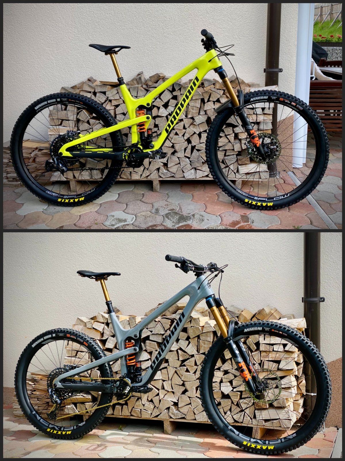

Spindrift is optisch schon sehr lecker
CF 29 vs. CF Mullet
Verarbeitung aus meiner Sicht auch top.

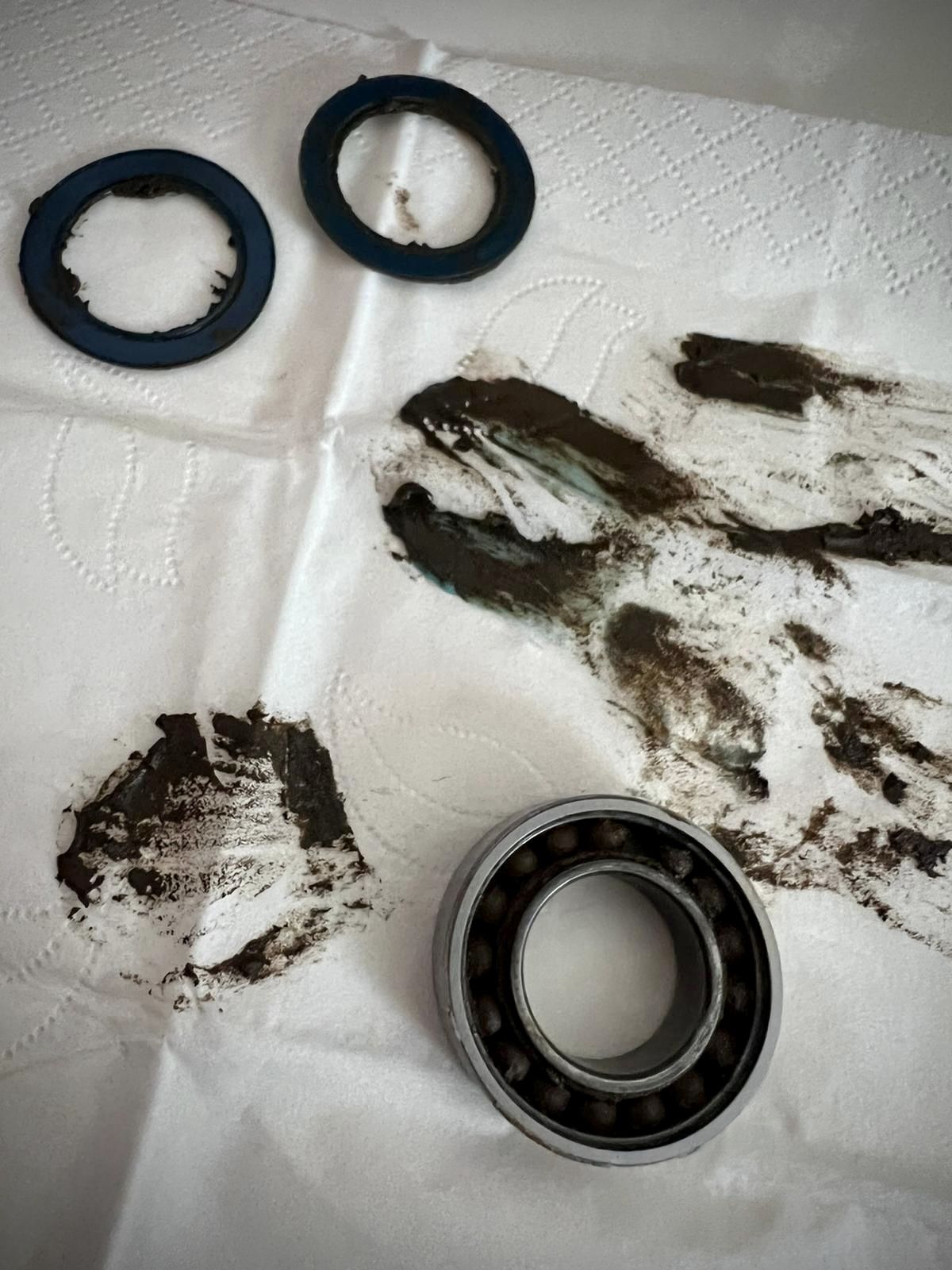

In den letzen Wochen habe ich einen Fullservice an SD und Torque durchgeführt ( 45-55bikeparktage) und dabei die Lackschutzfolien erneuert. Beim Canyon ging an einer Stelle der Klarlack mit, obwohl die Folie sehr gut abging. Im Bereich von Lagern eher „schlecht“ lackiert und Lack platzt dort teils ab.
Lager waren teils gut mitgenommen.
Ein Lager am Hinterbau war sogar komplett Tod.
Dagegen waren alle Lager am SD trotz meiner +90kg okay und hätten locker noch gefahren werden können. Dafür war der DHX2 undicht.
