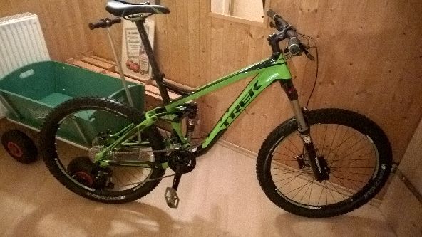

So, nun ist es da: ein Trek Slash 7 aus 2013 :)
Sent from my RM-825_eu_euro2_277 using Tapatalk
