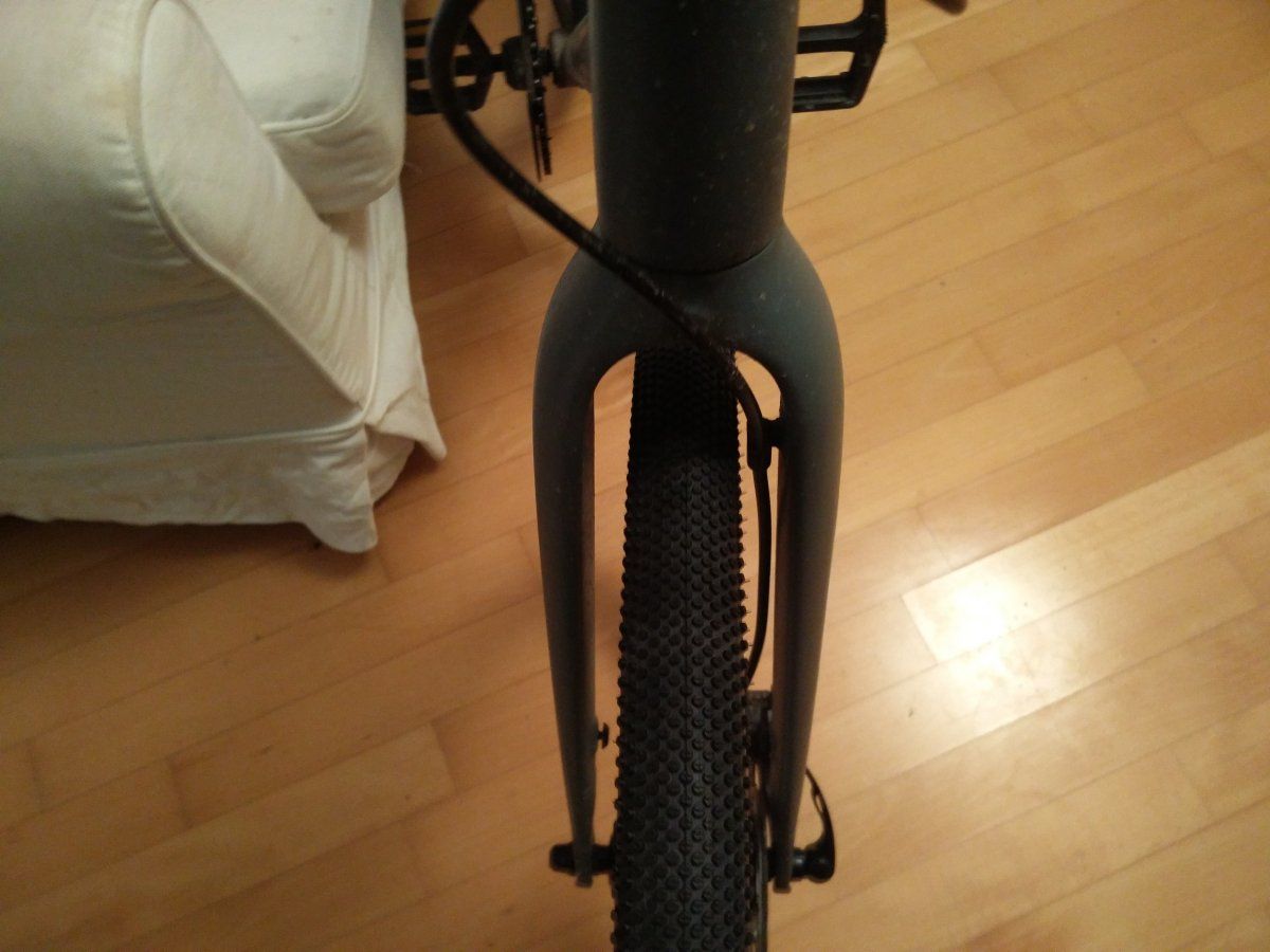

Da mein Weg zur Arbeit inzwischen zu einem Großteil über Feldwege führt, habe ich heute auf Schwalbe G-One mit 40mm Breite umgerüstet. Passt! Es ist zwar an der linken Kettenstrebe nur noch wenig Platz, aber auch bei extremer Kurvenlage kam es bisher nicht zum schleifen. Erstes Fazit nach der kurzer Probefahrt vor einer Stunde: Ganz anderes Fahrgefühl! Deutliches Plus an Komfort bei natürlich leicht erhöhtem Rollwiderstand. Hatte nur knapp 3 Bar drauf und gehe morgen mal auf 4. Macht sich gut als Gravel Bike das Urban. Und die dickeren Schlappen sehen auch besser aus :)

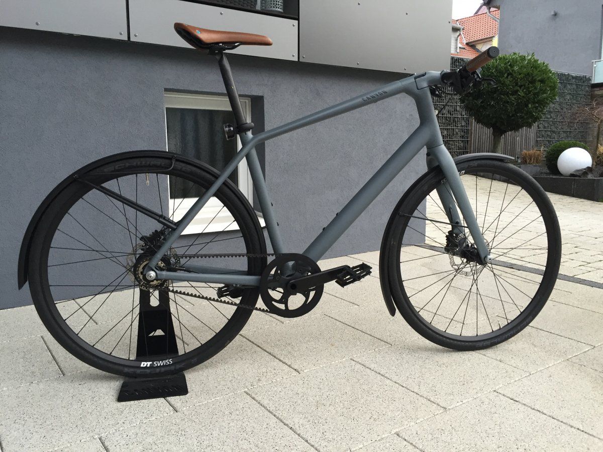

So, hätte nicht gedacht, dass es so einen Spaß macht, mit dem Urban7.0 unterwegs zu sein. Des Wetter's wegen habe ich doch Schutzbleche montiert. Es sind die 28'' universal Wingee's von Herr Herkelmann. Mit etwas handwerklichem Geschick und ein paar Modifikationen ist es kein Problem. Dennoch hat es mit mehrmaliger Montage- bzw. Demontage ca. 3 Std. gedauert. Die Bleche sind wirklich super und unglaublich stabil. In Natura sieht es wirklich sehr gut aus.
Sieht gut aus! Was hast du denn modifizieren müssen? Und welche Rahmengröße ist das?
Hallo dennis0082,
ist ein Urban7.0 in L.
Die Wingee's sind 1/2 '' größer als die Canyon Laufräder. D.h. sie sind mit etwas Vorspannung über die Schutzblechstreben am Rahmen montiert. Diese mußten dementsprechend etwas gekürzt (Streben) werden. Zusätzlich noch drei Löcher für die Rahmenmontage hinten bohren und 4 Abstandshalter (aus schwarzen Kunstoffrohr) bauen. Das Ganze ist schon mit etwas Aufwand und Akribie (Laufräder müßen einige mal ein- und ausgebaut werden) verbunden. Hat sich aber ausgezahlt. Heute morgen schon die erste ''Nassfahrt'' zum Bäcker erfolgreich absolviert ;).
Es handelt sich bei den Wingee's um den selben Lieferanten. Die Original sind exklusiv für Canyon. Die Universal in 40mm haben aber die seitliche Taschenbefestigungen serienmäßig. Sieht sehr gut aus und gibt dem Ganzen zusätzliche Stabilität. Da wackelt gar nix.
Die Gepäckaufnahme ist bei den Universal-Wingees sogar nochmal etwas dezenter als bei denen von Canyon. Dafürkönnte die Tasche evtl. an den Sitzstreben schrammen. Die Original Wingees sind in der Größe leider schon wieder ausverkauft.
