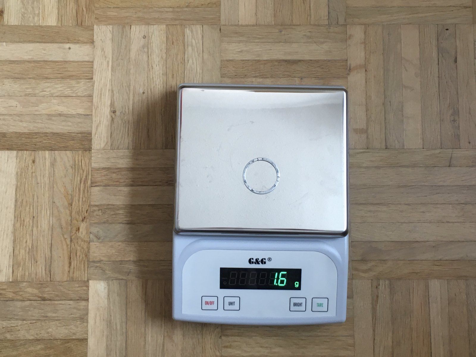

Am Ende musste ich noch einen 1,6 mm Distanzring auf den Freilauf schieben, damit die Kassettenbreite zu meiner Nabe passt. Ist nun halt kein 9-fach mehr. Das Ergebnis ist 241 g schwer und hat 333% Übersetzungsbreite. Wenn ich noch Zeit und Muse habe, dann arbeite ich noch am Gewicht. Ist ja noch viel Luft nach oben.

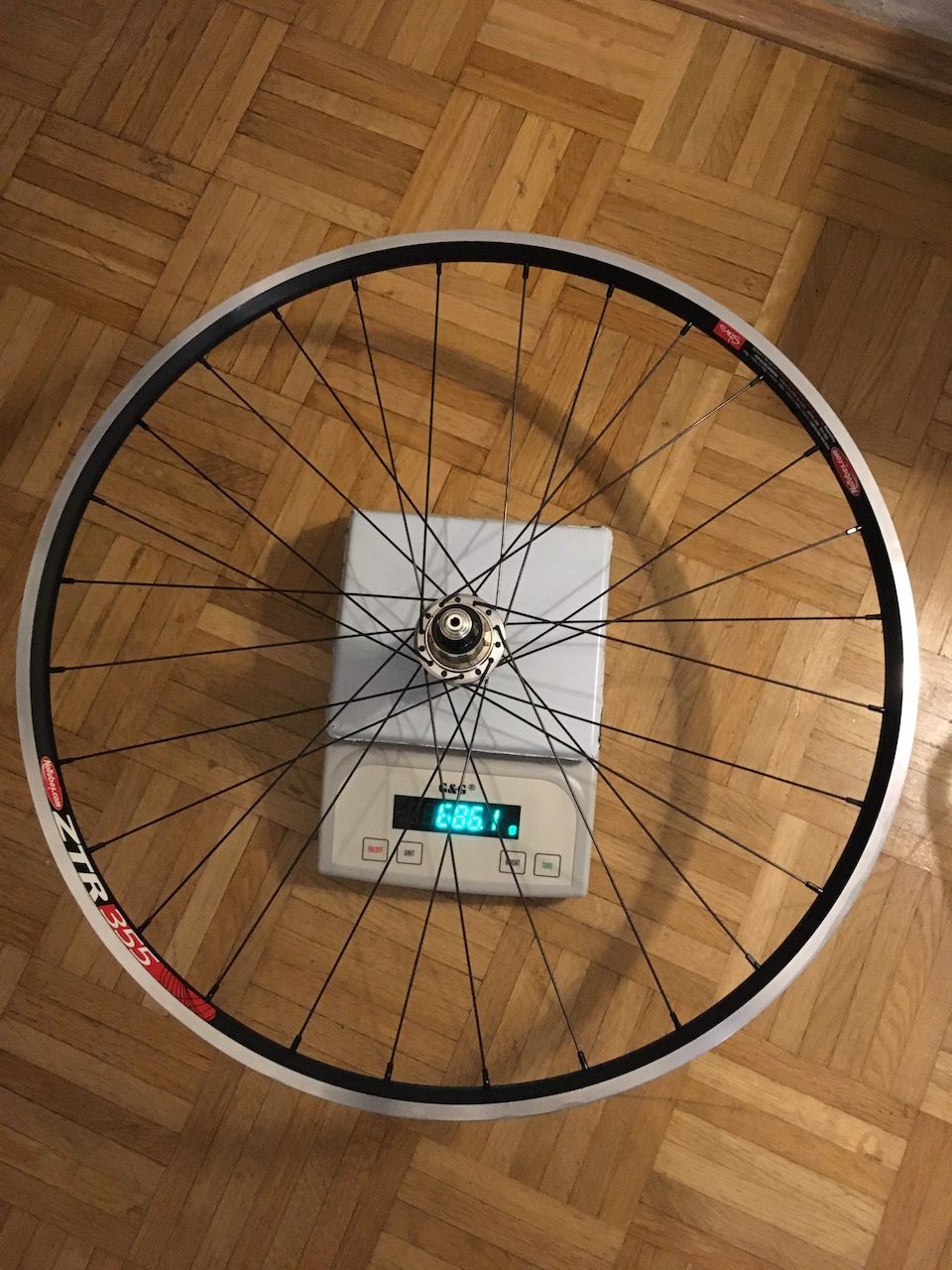

Zusammen mit 28 Sapim D-Light und einer ZTR355 wiegt das gesamte Hinterrad mit Kassette atemberaubende 928 g. Das ist schon auf Augenhöhe mit Tune. (Okay, die Felge haut’s mit 342 g extrem raus.)

Fairerweise sollte ich auch einmal die Nachteile dieser Bastelei erwähnen. Es werden zwei Kassetten plus Kleinteile verbraucht, die Haltbarkeit ist vermutlich gering und das Gesamtpaket ist niemals so Drehmoment-fest wie zum Beispiel eine XTR. Vor allem das große Ritzel könnte bei maximalem Antritt beginnen zu flattern und Kerben in den Alu-Freilauf der Nabe schneiden. Das ist bei Einzel-Ritzeln nun mal konstruktiv so. Außerdem ist das eine Rennrad-Nabe, vom Hersteller umgemodelt für winzige Klapprad-Laufräder und anschließend von mir missbräuchlich in ein Mountainbike geklemmt. Dieser Sache sollte man sich eh bewusst sein.
Beim ersten Fahrtest gab es keine Probleme. Vielleicht spanne ich das Laufrad demnächst mal in einen 3x8-Antrieb und belaste es mit Maximalkraft und 22er Kettenblatt. Mehr Drehmoment geht dann nicht.

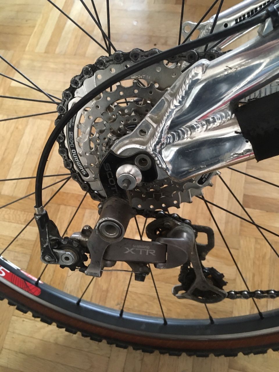

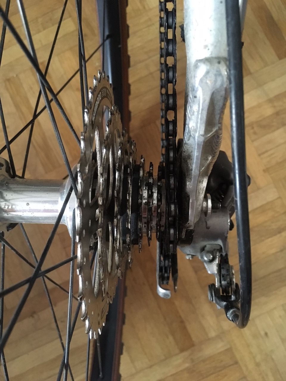

Version 2.0 ist da!
Version 1.1 bekam, wie geplant, 0,5 mm mehr Distanzring zwischen dem größten und dem zweitgrößten Ritzel. Das funktionierte sauber.
Version 2.0 bietet nun noch mehr Bandbreite und spart nochmals einen Zwischengang ein:
9/10/11/13/16/20/26/34Z.
Es ergibt sich bei 2,07 mm Radumfang und 38er Kettenblatt:
  • Anfahrgang: 3,9 m/U
  • Dauergang: 6,1 m/U
  • Dazwischen nur noch ein Gang zum Beschleunigen
  • Höchster Gang: 8,7 m/U
  • Niedrigster Gang: 2,3 m/U
Das sind 378% Übersetzung! Für die Ebene reicht das dicke, bei Anstiegen ist bei etwa 12% Steigung der (Dauer-)Spaß zuende.
(In der Mitte war hier noch ein 15er statt dem 16er Ritzel montiert.)

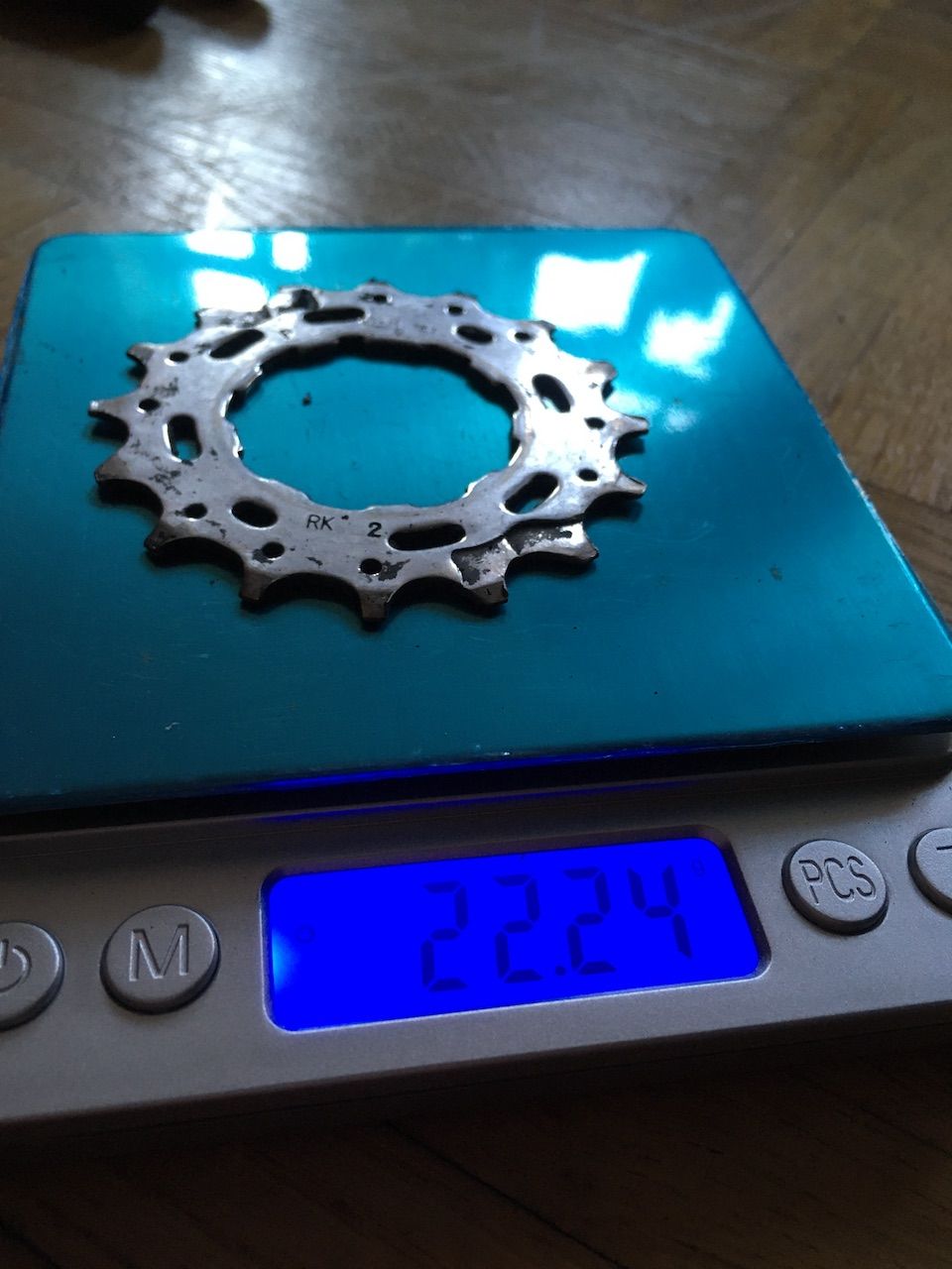

Maßnahme Nummer 1: Operation MatWech.
Die Steigwand am großen Ritzel, an der sich die Kette hochzieht (und an der Shimano den prestige-trächtigen MegaRange-Schriftzug aufgeklebt hat), habe ich mal lieber unangetastet gelassen. Sonst klappt das mit dem Schalten vielleicht nicht mehr reibungslos, dachte ich.
Aber auf der Rückseite war noch was zu holen. 16 g spart diese Einsenkung.
Bei der Restwandstärke war ich mutig, nur noch 0,5 mm stehen an der dünnsten Stelle.
Ob’s im Wiegetritt wabbelt wird gerade getestet. Ich hoffe auch, dass die Senke nicht rostet, das glänzt irgendwie so komisch. Nicht, dass die Oberfläche korrosionsgeschützt war.
Sollte aber eigentlich kein Problem sein. So eine Kette in Mountainbike-Umgebung macht auch recht fiese Kratzer in die Oberfläche - und es rostet trotzdem nicht sofort unterm Hintern weg.
Also, der dickste Hund ist nun … äh, abgerichtet. Geht da noch was?
Die Materialabnahme so weit außen geht schon in Ordnung. Schlimmer wäre es an den 6 Stegen etwas abzunehmen. Die dünnsten Stellen entstehen ja durch die vorderseitigen Schaltweichen, und die sind nur partiell. Also wirst du im Breich der Einsenkung meistens noch um die 1mm Ritzeldicke haben. Und das ist dann ähnlich wie ein 3mm dickes Aluritzel, was den großen SRAM-Aluritzeln in diesem Bereich entspricht.
Nicht das die Oberfläche korrosionsgeschützt war.
Das war sie, die Ritzel sind verzinkt. Du könntest die Nut rot lackieren oder einfach mit Autowachs versiegeln.

Maßnahme Nummer 2: Operation MatTausch
Den Distanzring aus Stahl musste ich unbedingt loswerden, auch wenn er nur wenig Einfluss hat. Sein Kollege aus Alu spart 3 g und hält die Kassette genauso gut auf 1,6 mm Abstand.
Die einfachen Tuningmöglichkeiten sind damit aber schon erschöpft, fürchte ich. Nun wiegt die Kassette 268 g plus 3,3 g abgefeilter Abschlussring plus 1,6 g Distanzring.
Kommt mir viel vor, aber ich bin ja auch verwöhnt. 273 g sind objektiv betrachtet schon respektabel. Oder gibt es 34er-Kassetten, die leichter sind (Titan und Alu mal außen vor)? Und es handelt sich ja um einzeln tauschbare Ritzel, das ist auf jeden Fall noch ein dicker Pluspunkt.

p.s. Armin, die Ritzel sind vernickelt, nicht verzinkt, oder? Zink-Spray hätte ich ja noch gehabt, aber beim Vernickeln wird‘s komplizierter, vermute ich. Ich bleib‘ bei deinem Wachs-Tipp. Das reicht bestimmt bis ans Lebensende dieses Ritzels.
Nach deinen Bildern der Vorderseiten würde ich sagen "glanzverzinkt". Auf dem letzten Bild der Rückseite sieht es aber tatsächlich nach vernickelt aus. Das Bild in #4 zeigt drei hellere kleine Ritzel, die sind bestimmt verzinkt und die anderen, größeren könnten vernickelt sein.
Wobei ich nicht weiß, ob Shimano nicht auch unterschiedliche Verfärbungen in eine Verzinkung einbringen kann: Vernickeln macht man eigentlich aus Preisgründen seit ca. 30 Jahren nicht mehr.
Ah, dort wird das bestätigt: https://hattler.de/verfahren-dienstleistungen/metallabscheidungen/verfahren-glanzverzinkung

ein kleines Tuningpotential habe ich noch entdeckt: Operation MatHer
Dafür brauche ich unbedingt Hilfe von der Crowd.
Und zwar rollt die Kassette nun schon die ganze Zeit mit einem 15Z- statt einem 16Z-Ritzel in der Mitte rum. Zwar hatte ich zu Testzwecken schon mal ein 16Z drauf (geklaut aus meiner CS-M950 12 bis 32), aber das brauchte ich wieder zurück. In einer CS-M739 11 bis 28 ist auch ein 16Z enthalten, hab' ich auch hier, ist aber schwerer.
15Z aus der HG41: 19 g
16Z aus der XTR (M950): 19 g
16Z aus der XT (M739): 22 g
Ich müsste theoretisch das XT-Ritzel einbauen - dann wird die Kassette also noch mal 3 g schwerer. Oder es gelingt mir ein XTR-Ritzel aufzutreiben, dann mach ich einen Bogen um den "XT-Specki".:D
XTR-Kassetten kosten blöderweise gerne mal über 100 €. Das erscheint selbst mir etwas viel Aufwand für 3 Gramm Gewichtsersparnis, @Stahlbetrieb. Ich bin bisher ja mehr so bei den 14 €-Kassetten unterwegs gewesen.
Ich frag' deshalb mal wahnsinnigzuversichtich in die Runde: hat das Ritzel jemand dankenswerterweise günstig abzugeben? Ich könnte auch ein 1A XT-Ritzel dafür anbieten. Das ist viel, äh ... robuster.:)
Das gleiche gilt für das 13Z. Hier wären noch 2 g mit XTR-Equipment zu holen.
Ich würde vor Dankbarkeit den edlen Spender vor jeder Abfahrt laut loben und preisen.

Ich habe außerdem festgestellt, dass ich das Schaltwerk am 9er noch stärker begrenzen muss. Es neigt zum Überschalten.
Wie ist denn eigentlich der Abstand vom Schaltwerk zum 9er?
Das könnte etwas dazu beitragen dass die Schaltvorgänge eben zum 9er halt unpräziser sind...
Ich hatte mal ne 11-42 Kassette mit alten Schaltwerken, tiefergelegt per Goatlink Adapter für den nötigen Abstand zum 42er probiert. Das lies sich schalten aber je weiter rechts desto schwammiger, meiner Meinung eindeutig dem dann zu großen Abstand der Schaltwerk Leitrolle zu den kleinen Ritzeln geschuldet.
In Deinem Fall ist das ja evtl. nur geringfügig größer als normal und eben nur beim 9er, wo sich in der Tat die Seitenführung per Schraube recht gut begrenzen lässt.

Testbedingungen: RD-M951 im Rumpelzustand am Testrad. Nix angepasst oder eingestellt, einfach nur XTR-Laufrad raus, Capreo rein.
Umschließung passt schon, würde ich sagen (ist halt ein Kompromiss aus Abstand am kleinstem und größtem Ritzel). Liegt wohl wirklich nur an der Begrenzung, oder? Ich probiere es nachher aus.
Das ist auch nicht überraschend. Ich hatte im Eröffnungs-Post mal geschrieben, dass die Abweichung zu den Shifter-Stufen nur 0,3 mm beträgt, also nix. Das gilt aber nur für die sechs inneren Ritzel. Die beiden äußeren weichen 0,3 beziehungsweise 0,6 mm ab. Der Plan war von Anfang an, das über die Begrenzer-Schrauben auszugleichen.
Auf dem ersten Foto sieht man übrigens einen zerbröselten Zug-Anschlag, der genau zwischen Umlenkrolle und Zug geraten ist. Ich kümmere mich gleich mal drum. Ist eben ein echtes Pendel-Bike, das muss viel leiden.
Morgen wird noch einmal am Ziel-Fahrrad getestet, dann natürlich mit Feineinstellung.
Eine Änderung der Umschlingung über die B-Schraube wirkt sich hauptsächlich auf das größte Ritzel aus (ist auch nur dort nötig), was dann an den kleineren Ritzeln passiert, ergibt sich einfach und ist bestenfalls über die Kettenlänge beeinflussbar.
So wie das bei dir hier aussieht, passt das schon.

Operation MatHer war wohl ein Blitzkrieg! Schon vorbei.
XTR-Ritzel, 16 und 13 Zähne. Ich habe im Ersatzteillager gewühlt ... und da waren sie. Keine Ahnung warum, keine Ahnung woher. Müssen in den Nebenprojekten mal übrig geblieben sein. Alzheimer verschafft einem ja oft tolle Glücksmomente.
Und das Resultat ist sogar noch einen Hauch leichter als prognostiziert:
Hinzu kommen die bekannten 3,3 g Verschlussring und 1,6 g Distanzring. Wir sind also final bei 268 g.
Ick freu' mir.

Hier noch einmal die Einbausituation im finalen Test-Zustand. (Ja, ich hab' den Anschlag noch immer nicht abgeknipst. Geht gleich los.)
