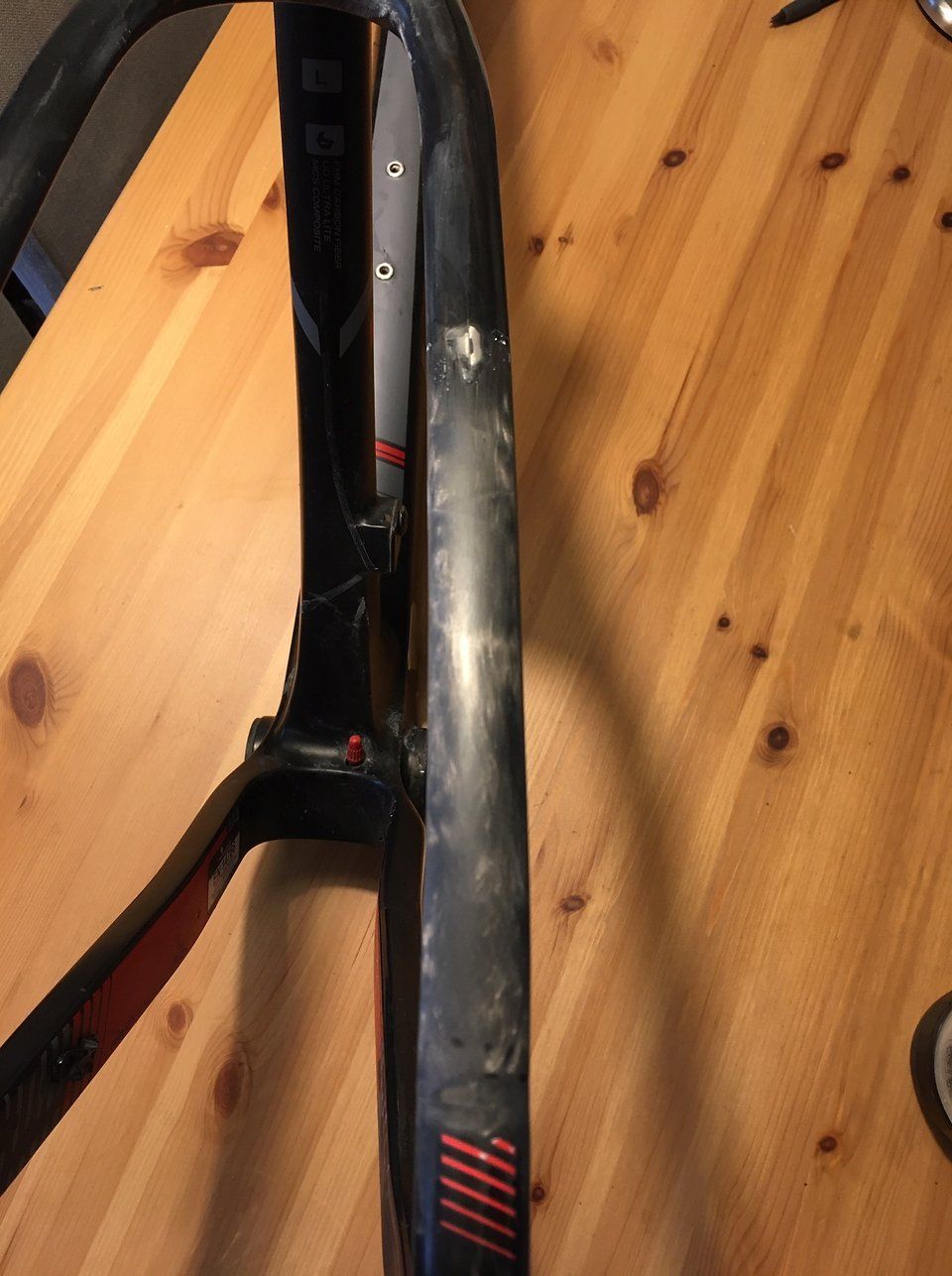

Interessant dürfte ja auch werden, ob Du den Rahmen, spätestens wenn Du die Bruchstelle öffnest/trennst, überhaupt ohne eine vorherige Fixierung (Rahmenlehre) reparieren kannst?
Fixierung wäre sicher angebracht, zumindest zur Sicherheit. Keine Ahnung wieviel Spannung da drauf ist und ob die Strebe wirklich komplett durch ist. Evtl. kann man die unbeschädigte Hälfte ja stehen lassen.
das sollte nur bei gespeicherten Eigenspannungen im Rahmen ein Problem sein. Normalerweise dürfte sich der Rahmen nicht verziehen wenn man nur eine Sattelstrebe/Sitzstrebe trennt.

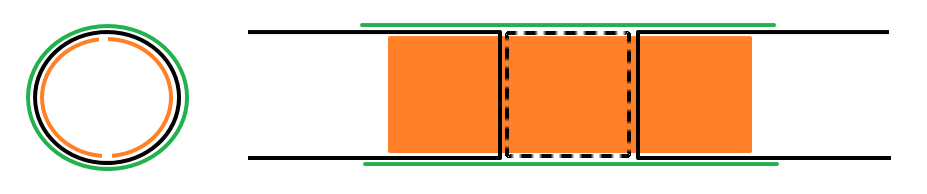

Fragen an die Experten:
Lässt sich die Sitzstrebe (schwarz im Bild) nach dem Heraustrennen des defekten Bereiches (gestrichelt im Bild) elastisch verformen, sodass einen Stopfen aus Schaum (beige im Bild) eingeklebt werden könnte? Dieser könnte dann als Führung für das Überlaminat (grün im Bild) fungieren. Kann man bei den dünnen Wandstärken Schäften?
Wenn man nicht so weit aufbiegen könnte, wäre es mit zwei halben Hülsen (orange im Bild) möglich? Die Hülsen dürften natürlich nicht steif sein, da sonst Fatigue-Risse an den Enden der Hülsen entstehen könnten.

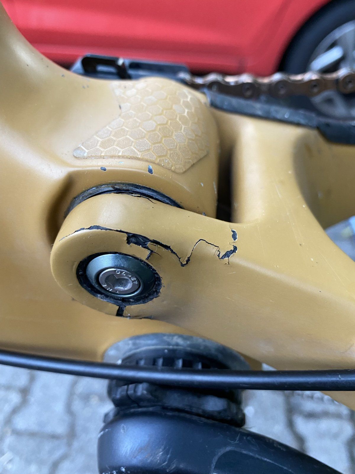

Hätte gerne mal zu folgendem Schaden auch die fachkräftige Meinung gehört.
Eins vorneweg, die Kettenstrebe ist bereits ein Garantiefall, ich warte allerdings aktuell auf das Tauschteil.
Da ich momentan aber keine Uphilltaugliche Alternative habe, würde ich das Rad weiterhin fahren.
Kann schwer einschätzen wie schwer/tief der strukturelle Schaden an der Stelle ist. Klopftest ergibt keinen hörbaren Unterschied, auch ein Lagerspiel ist keins vorhanden.
Denke dass Materialversagen an der Stelle während der Fahrt kein Worst-Case Szenario bedeuten würde, da die Kettenstrebe auf der anderen Seite ja noch vorhanden wäre, bzw. einfach der Hinterbau einsacken dürfte.

das sieht schon wild aus.
Ich würde damit nicht mehr fahren ohne das vorher wenigstens notdürftig zu flicken. Das da wird vermutlich je nach Einsatz nur noch bis Traileingang halten. Ist natürlich nur ne Mutmaßung. Der Schaden sieht aber schon ordentlich aus.
Der Klopftest ist hinfällig bei Bauteilen die als Voll-Carbon ohne Hohlraum gebaut sind. Darunter fallen z.B. die Augen der Schwinge.
Das Teil ist mMn unfahrbar und kann dir jeden Moment unterm Hintern versagen. Zwar, ist die andere Seite und die Anbindung oben noch intakt, aber der Riss ist nicht umsonst so groß geworden. Da ist richtig Musik drin.
Damit solltest Du nicht mehr fahren. Wenn der Lagerbereich an einer Seite nur ein bisschen nachgibt, im schlimmsten Fall völlig ausbricht, verzieht es Dir sofort den gesamten Hinterbau mit entsprechenden Folgen.
Die verbleibende intakte Lagerung/Schwingenseite ist nicht darauf ausgelegt, die Schwinge zu halten und wird dann im Zweifel gleich mit ausbrechen. Eine "Einarmschwinge" wird im übrigen auch beidseitig gelagert!
Fazit: Unsafe at any speed!
