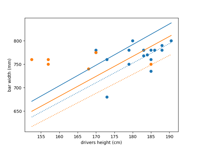

Ich habe übrigens mal die Lenkerbreite der EWS und DH Pros aus einem Pinkbike Artikel geplottet:
Blau ist Herren, orange ist Damen, die durchgezogenen Linien sind die jeweiligen Werte nach der Formel von Lee und die gepunkteten Linien entsprichen 95% dieser Werte. Viele der Pros scheinen also 5% kürze Lenker zu fahren. Das wären bei mir 773mm.
Ist aber am Ende auch alles egal, es muss sich halt gut anfühlen.

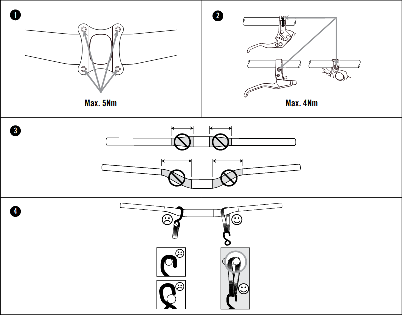

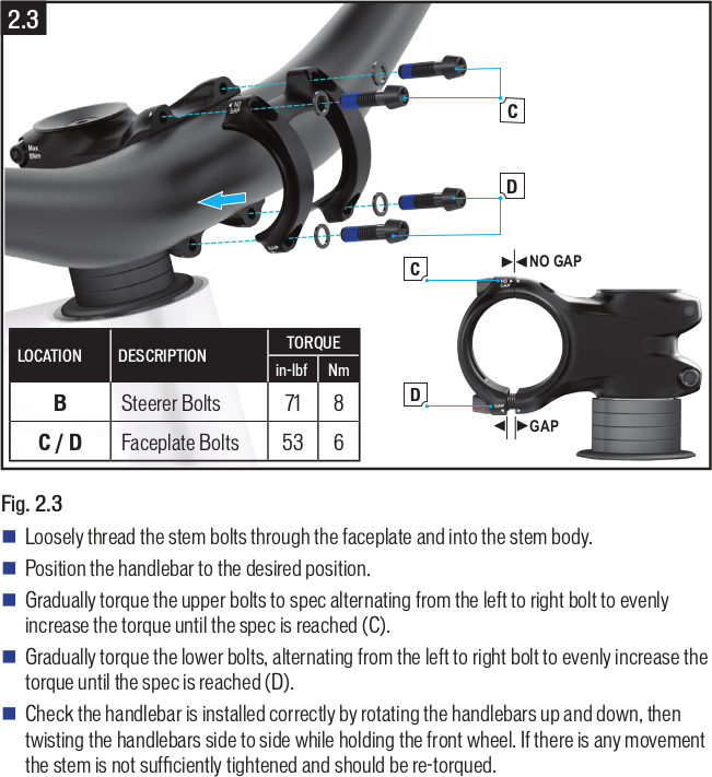

Eine Frage habe ich aber noch: Die dem Lenker beiliegende Kurzanleitung sagt, ich soll die Schrauben entsprechend der Vorgaben des Vorbaus (Specialized) anziehen, was 6Nm wäre:
In der ausführlichen Anleitung vom Lenker steht wiederum, dass ich die Schrauben mit max. 5Nm anziehen soll:
Wie handhabt ihr so etwas?
