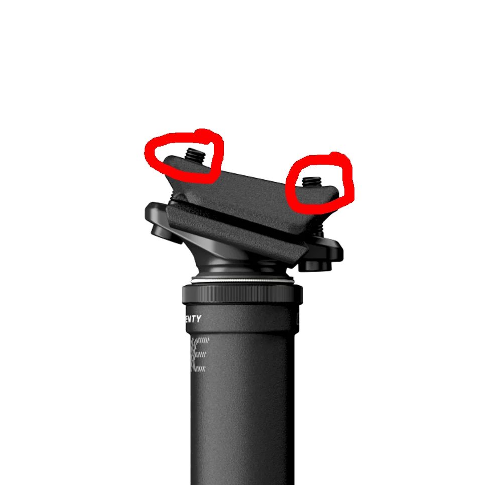

Was für eine Sattelstütze hast du denn verbaut und wie weit lässt sich diese versenken, bzw. ist noch Luft um diese weiter zu versenken? Die Angabe auf der Carbonda Homepage lässt
One Up 120 mm. Habe die extra ausgewählt weil die immer hier im Thread empfohlen wird für Leute mit kurzen Beinen. Die lässt sich komplett versenken, steht bei mir aber ca. 2 cm über.
Hier haben auch schon mehrere ausgemessen und ausgetestet, dass die meisten Modelle weiter rein gehen als angegeben. Ggf. mal hier im Thread suchen.
Die One Up baut wirklich sehr kurz. Hab diverse Dropper verglichen, auch die BikeYoke Revive baut höher.
Behaupte in die Carbondarahmen gehen 20mm mehr als die Angaben, hab es bereits nachgemessen aber nie die probiert ob es mit dem Zug ausgeht.

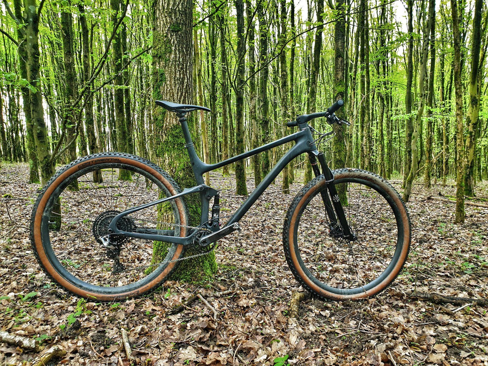

Hi, bin 169 cm mit Schrittlänge 78 cm und habe ein S mit 50er Vorbau und fast geradem Lenker. Zudem eine 150 Oneup. Wohne in 71540. Kannst gerne probesitzen kommen, Freund am Ort hat ähnlichen Aufbau in M
Gewicht ist fahrbereit unter 11 kg.
Das auf dem Bild ist aber kein 50mm Vorbau oder? Hast du wirklich so viele Spacer unter dem Vorbau?
Das Carbonda ist vom Sitzwinkel besser als das Trance, wenn auch als Liebhaber von steilen Sitzwinkel für mich gerade noch OK.
Persönlich bin ich mir aber ziemlich sicher, dir wird das eff Oberrohr ausgehen am S Rahmen, sogar mit einem 60mm Vorbau. Die Möglichkeit den Sattel nach vorne zu schieben wirst du dort keines Falls nutzen können.
50er Vorbau -7°....Spacer zwischenzeitlich weg. War zum finden der korrekten Position. Wenn Gabel erst mal kurz ist gibts kein Zurück.....
