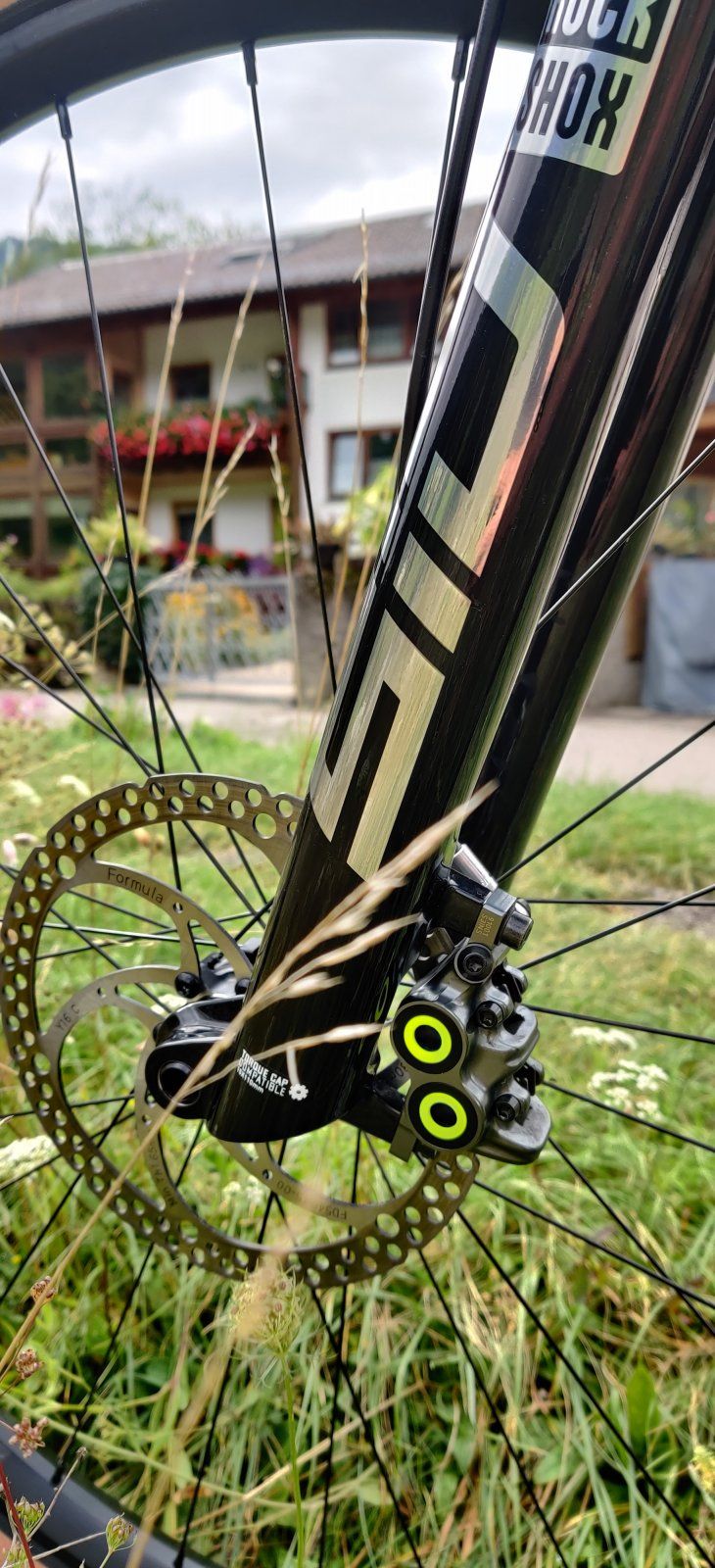

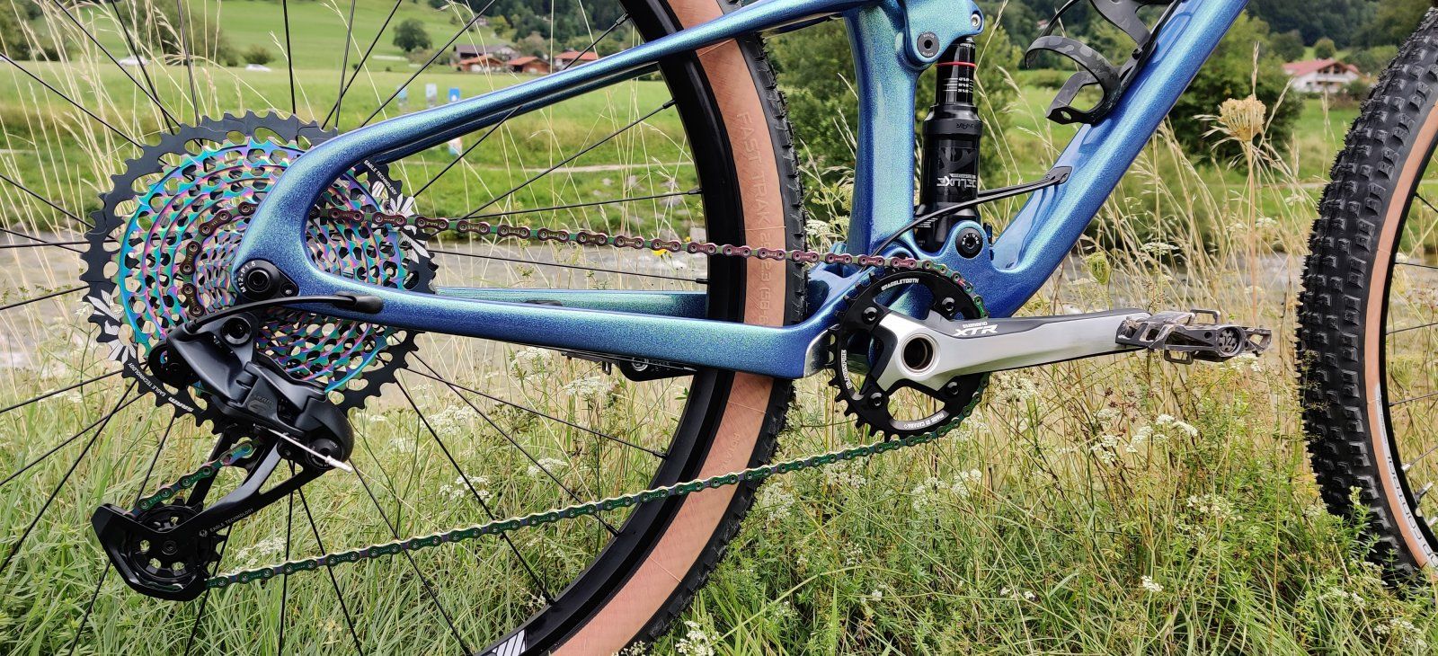

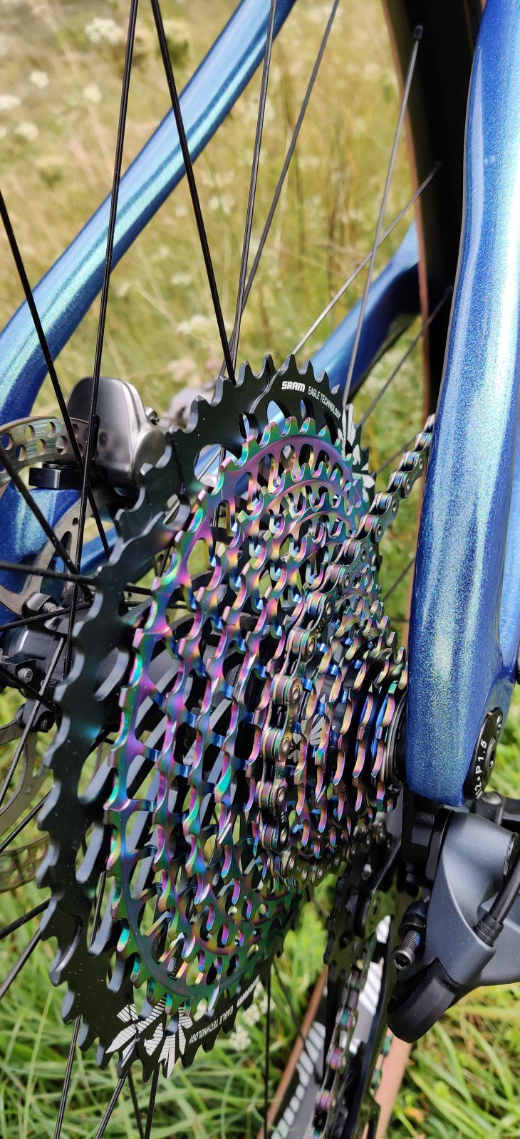

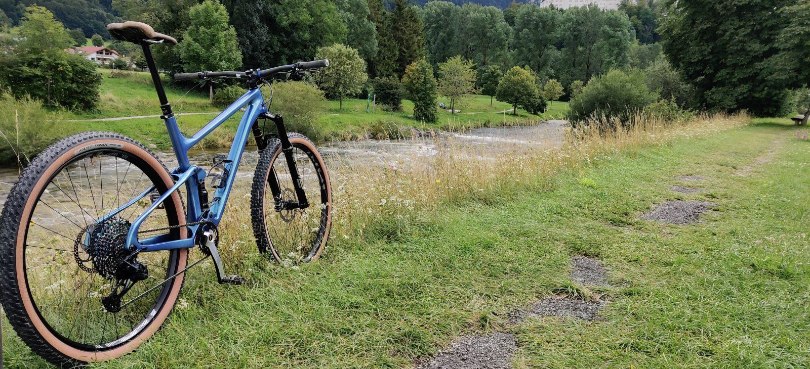

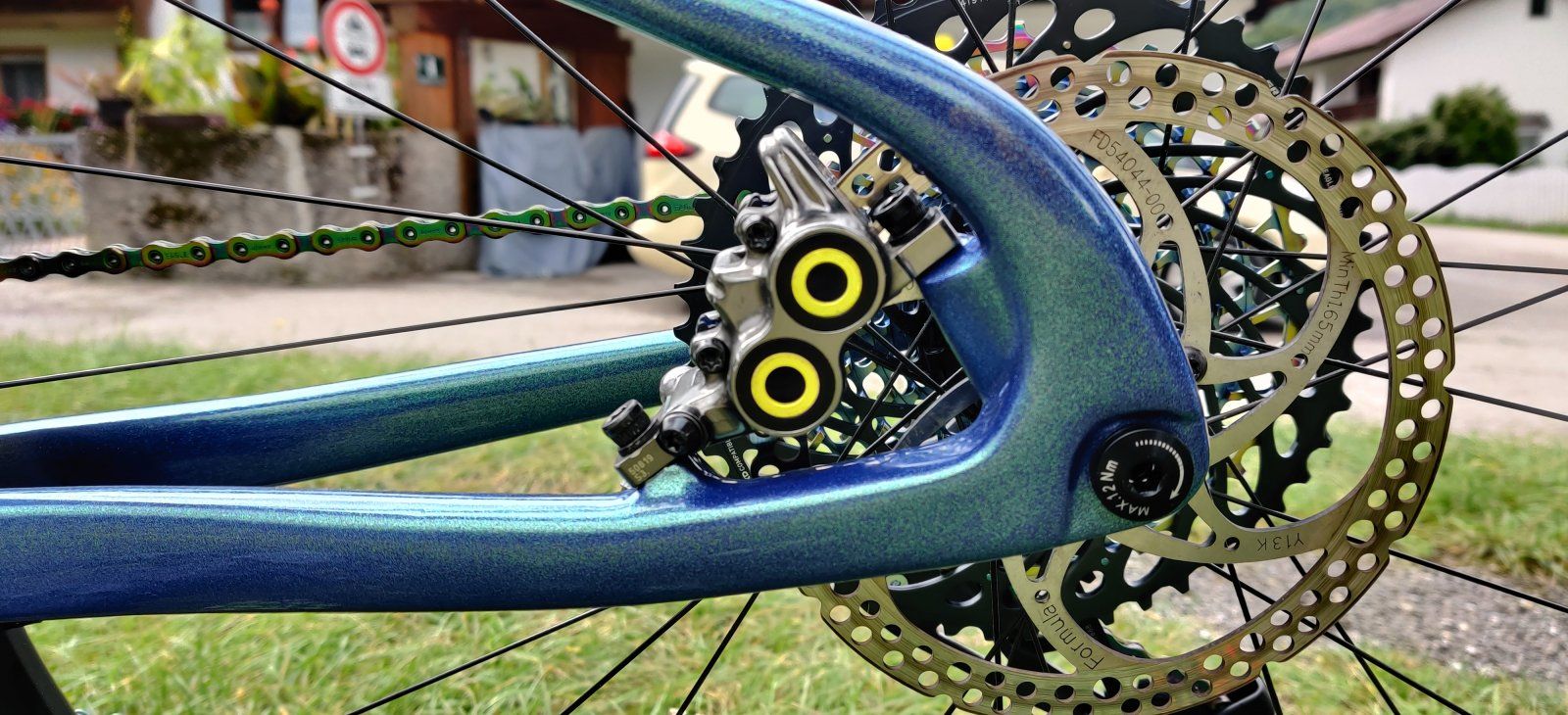

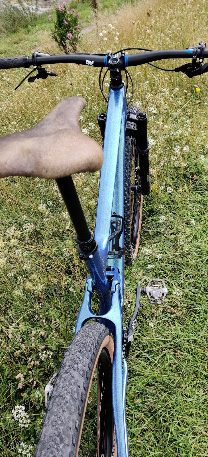

So da ich heute mit meinem Aufbau fertig geworden bin möchte ich es auch mal zeigen.
Vor ca. 2 Wochen wurde mir noch mitgeteilt das sich die Lieferung der Federelemente auf Ende Oktober verschiebt, als ich Samstag aus dem Urlaub heim kam stand dann plötzlich alles vor der Türe.
Teileliste:
Rahmen: Carbonda FM 936, Größe L in Fehgrau
Gabel: Rock Shox Sid Ultimate
Dämpfer: Rock Shox Deluxe Ultimate
Laufradsatz: Naben ZTTO M1, Speichen Sapim CX Ray, Felgen Carbonbeam 29XC35SL
Reifen: Schwalbe Racing Ralph/ Racing Ray mit je 70g Stand Race Sealant
Griffe: ESI
Lenker: Beast Riser Bar 15
Vorbau: 77 Designz One Piece Stem
Bremsen: ShiGura, Shimano XTR Griffe und Magura MT Sättel
Bremsscheiben: Shimano XT RT-MT 800
Kurbel: E Thirteen XCX Race
Pedale: DMR Vault (werden noch gegen SPD Pedale getauscht)
Schaltung: SRAM XX1
Sattelstütze: BikeYoke Revive
Sattel: WTB Silverado (wird noch getauscht)
Sattelklemme: Tune Schraubwürger
Flaschenhalter: Tune Wasserträger
Laut Personenwaage 11,1kg.
Der erste Eindruck ist sehr vielversprechend, hatte Anfangs Angst es könnte zu gestreckt werden aber sitzt sich besser als das kürzere Transition das ich zuvor hatte.
Ich hoffe am Samstag komme ich dann zum testen.

Sehr gut gelungen! Farbe gefällt!
Der Riser und der Vorbau sind auch ganz oben auf meiner do-want Liste

Hübscher Aufbau!
Welche Magura Sättel hast verbaut?
Hübscher Aufbau!
Sind die Bremssättel einer MT Trail also vorne 4 Kolben und hinten 2 Kolben.
Wollte sie ursprünglich gegen eine XT Tauschen um Gewicht zu sparen, habe jetzt aber nach dem wiegen festgestellt das sie sogar leichter sind.
Fahre sie so schon 3 Jahre und bin super zufrieden damit.
