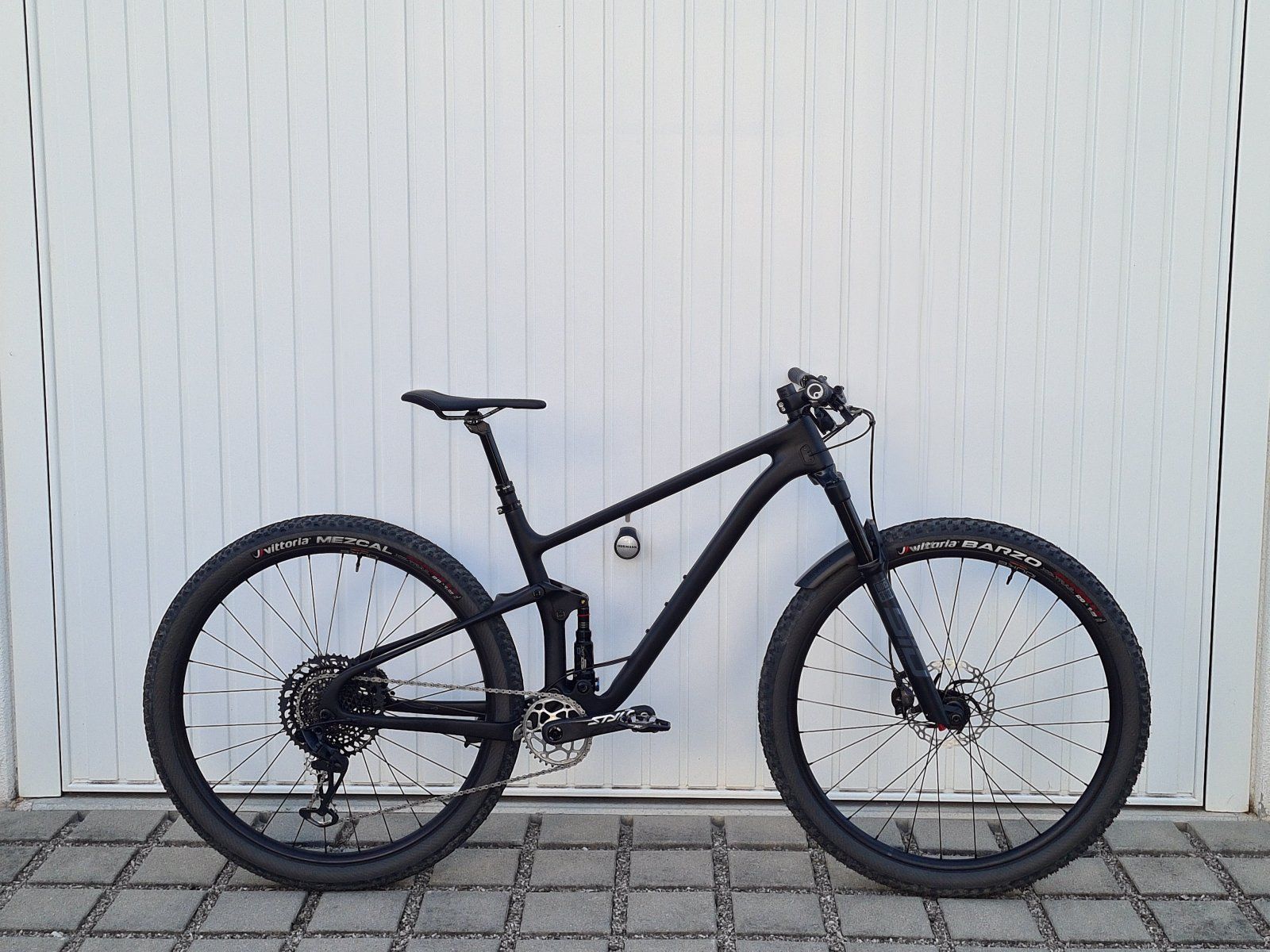

So heute ist der Umbau auf den M Rahmen fertig geworden.
Sitzhöhe 66cm, mit Dropper mit 25mm Setback und Sattel komplett hinten, 60mm Vorbau.
Erstes Testrollen von Danielo (1,65m) und es taugt ihm deutlich besser.
Max Einstecktiefe laut Carbonda 180mm, ich habe 210mm versenkt, mit Dropper geht noch der Anschluss.
Die KS Lev ist schwer und lang, siehe hier, sicherlich der Hauptgrund für das Gewicht.
Fahrfertig wie abgebildet 11,75kg, 434gr Pedale und eine ca. 642gr Dropper 😳 >:( mit 60gr Remote und Zügen.
Die Aktion mit dem Setback und Sattel nach hinten, dürfte einen eff Sitzwinkel von ca. 73° ergeben, was mir als Liebhaber von steilen Sitzwinkel die Tränen in die Augen treibt.

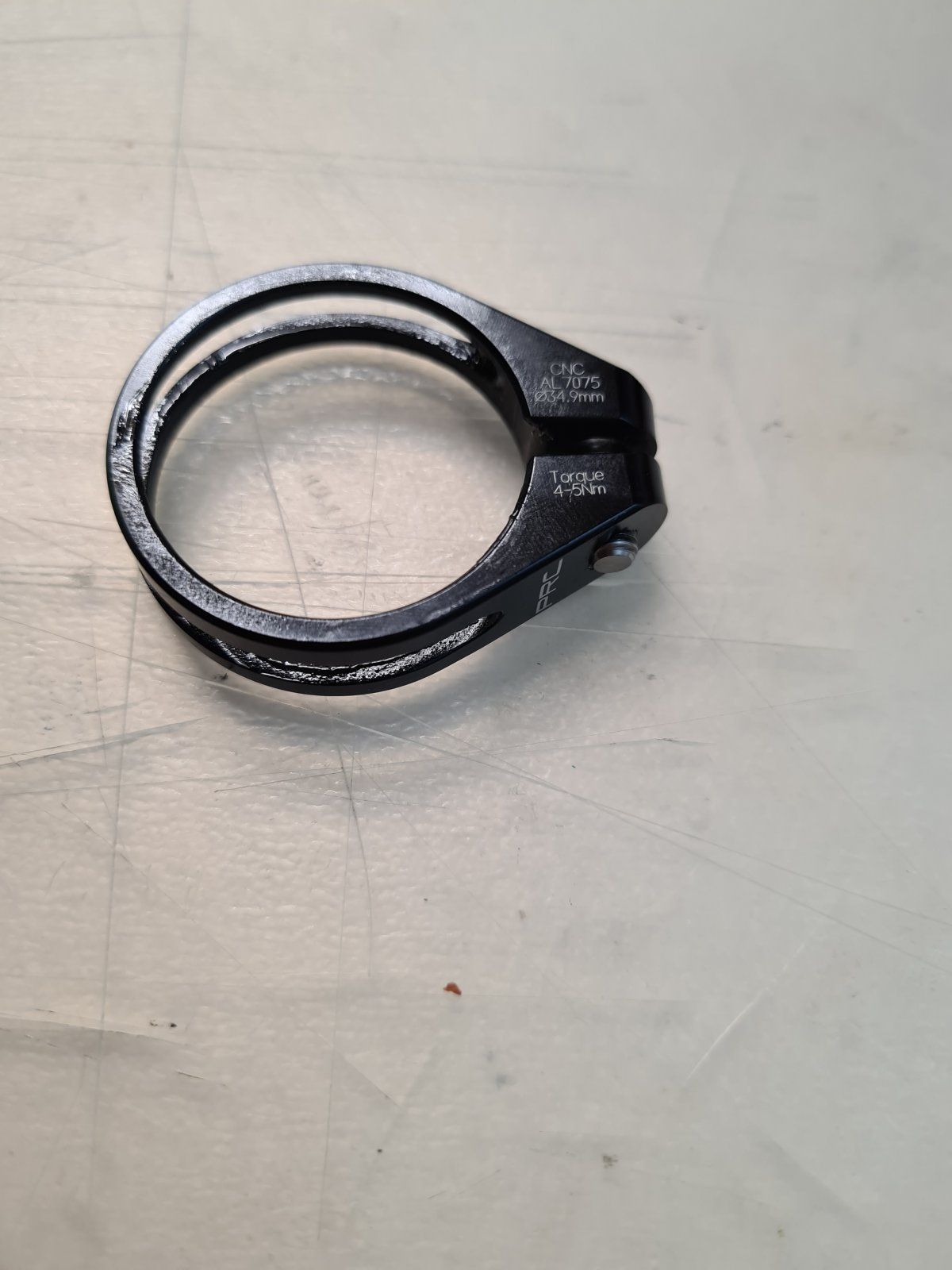

Das war sicherlich die letzte ProCraft Sattelklemme meines Lebens. Der DrehoMo Schlüssel war auf 4,2NM eingestellt, bin aber soweit nicht gekommen. Zum Glück hatte ich schon vorsorglich eine Wolftooth auf Reserve da. Wird gleich nachbestellt.

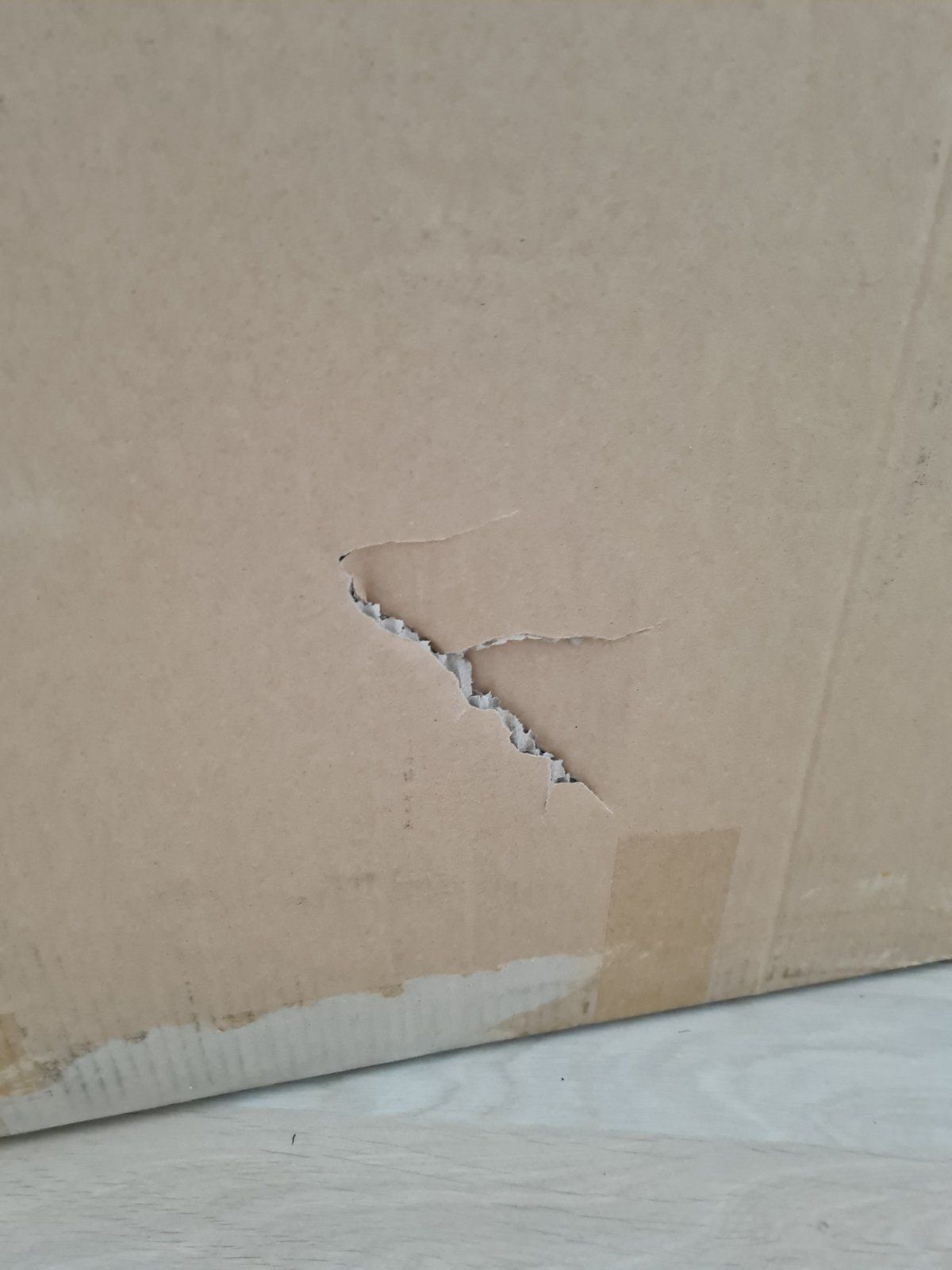

Der Versand kam ist erst auf Nachfrage von mir nach einer Woche erfolgt, Laufzeit war also 4 Wochen und 2 Tage ab Bestellung bis Ankunft mit DPD.

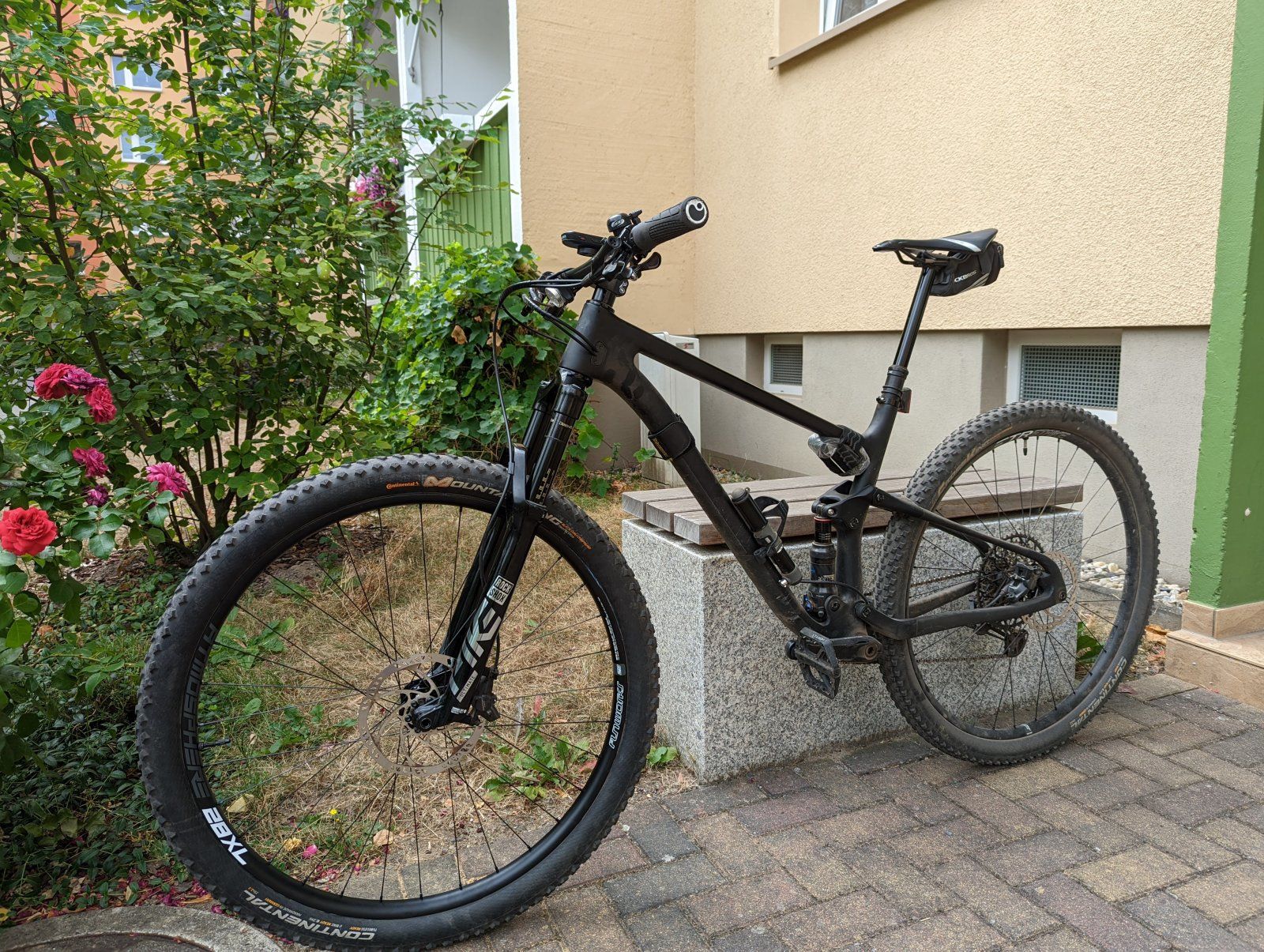

Bin auch (so gut wie) feddich, genaue Anpassungen in den nä. Tagen mit dem Piloten zusammen. Es kommen noch die drauf (https://r2-bike.com/ABSOLUTE-BLACK-...Enduro-Grips-mit-Aluminium-Lenkerstopfen-grau), damit noch um ein paar Gramm leichter als die SRAM-Griffe mit den Klemmen aussen und innen.
Musste den Sattel ganz nach vor schieben, dass ich meine Rollout-Tour machen konnte, Lenker müsste für mich natürlich runter, wenn auch nicht so wie beim Radl weiter oben mit der 120er SID... bei diesem hier ist eine ganz normale SID RL mit 100mm verbaut. Übrigens exakt 10,7 Kg, trotz der ganzen Remotes und Pedalen.
Normalerweise wäre ich jetzt schon jenseits der Baumgrenze unterwegs, aber leider heute nur eine kl. Tour, es hat mich hingelegt, natürlich auf´s rechte Handgelenk, keine Trails in nä. Zeit 😣

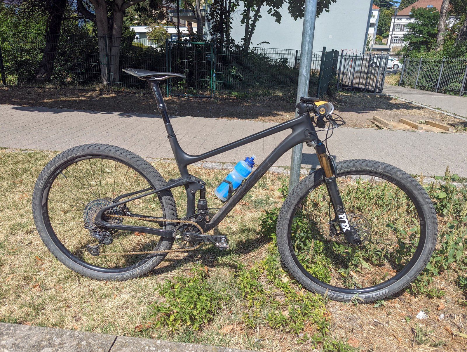

Carbonda heute mal im Marathon-Setup. Paar Teile vom Hardtail umgesteckt (SID select 120 auf Fox 32 Factory, Laufradsatz etc.), um ein wenig das Gewicht zu drücken und los ging es.:D
Überlege ernsthaft, es erst einmal so zu lassen. Taugte mir echt gut.

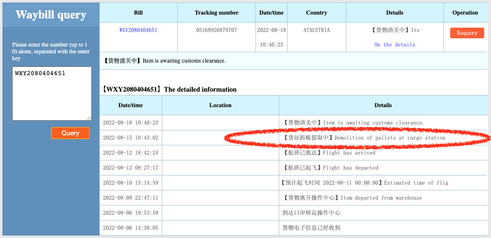

Grad erschrocken über den Eintrag (welchen ich noch bei keiner Lieferung hatte) im Sendungs-Protokoll meiner nächsten 2 Stk. FM936:
"Demolition of pallets at cargo station"
Auf meine Nachfrage kam von Wing:
"Sorry for the misunderstanding
it's just a bad translation for unloading."
Tja... "Lost in Translation" ;)
