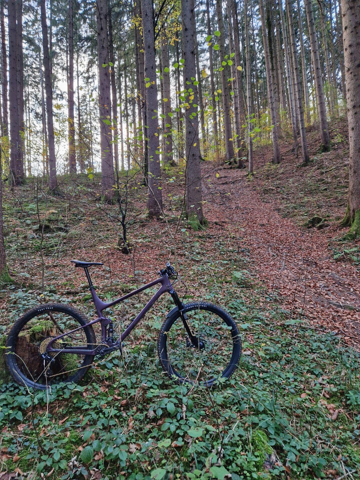

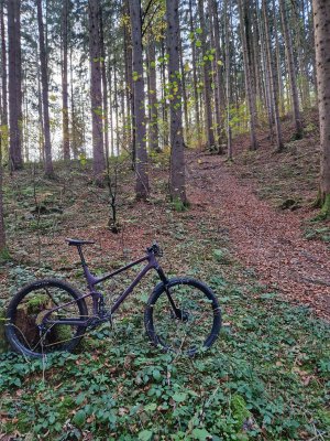

Front noch etwas abgesenkt, Fahrwerkssetup überarbeitet und Winterreifen montiert.
Der Grount Control und der Fast Trak beide in T7 rollen spürbar schlechter als die Vittorias, aber im Trail eine Wohltat. Obwohl die Reifen auf den ersten Blick ähnlich wirken, ist der Unterschied immens und das Bike hat nun deutlich mehr Trailbike Charakter. Hatte glaube ich noch nie so viel Spaß auf den Trails. Gerade wenn es stellenweise feucht ist, geht deutlich mehr als mit den Vittorias.
Vielleicht wäre der Fast Trak in T5 was für den Sommer hinten.
Heute noch mal ohne Rucksack unterwegs gewesen, kleine Hausrunde mit knapp 1.200 Hm.
