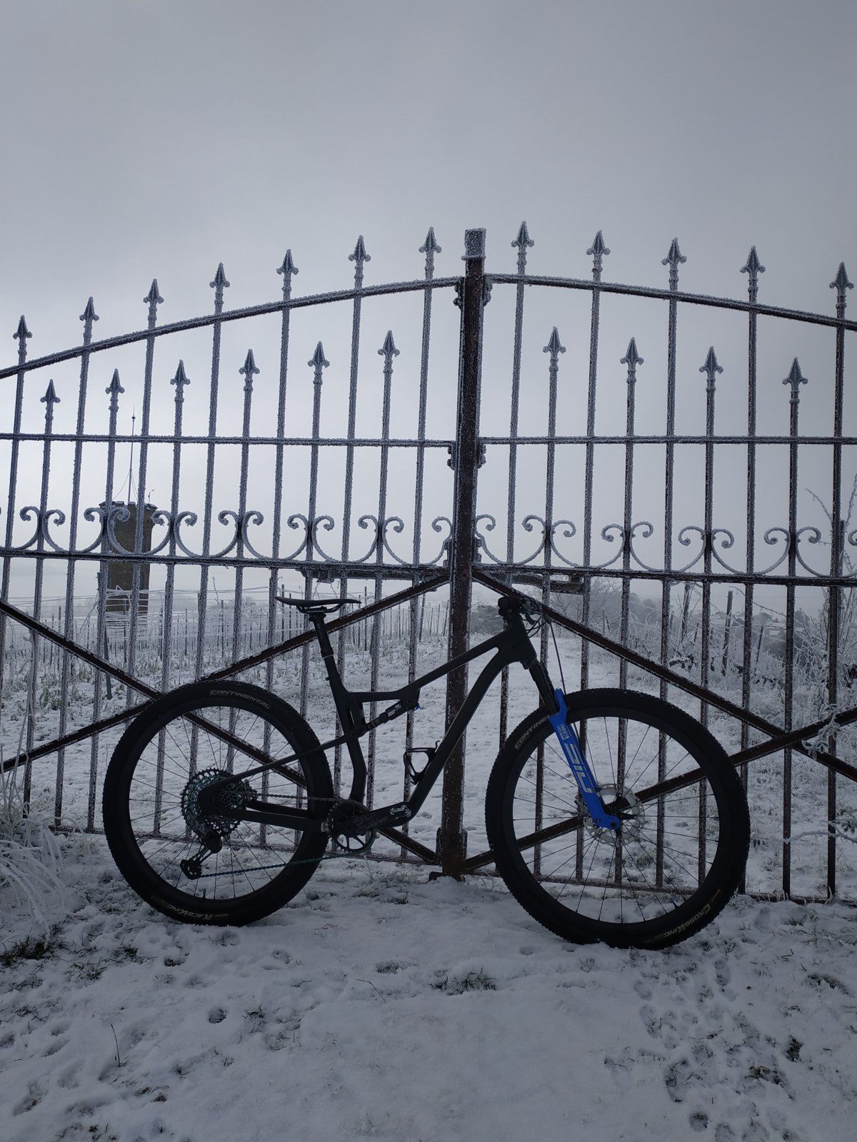

Da ich mit dem Carbonda FM 936 gute Erfahrungen gemacht habe und dieses sich mittlerweile vom leichten Tourenfully 10,8 kg in ein leichtes Trailbike 12,0 kg verwandelt hat " brauchte" ich wieder was neues 🙃
Mein Buddy Michael hat mich dazu ĂŒberredet
(war eigentlich nicht notwendig) ein vernĂŒnftig ausgestattetes Bike aufzubauen.
VernĂŒnftig bedeutet bei Michael "XTR"😳

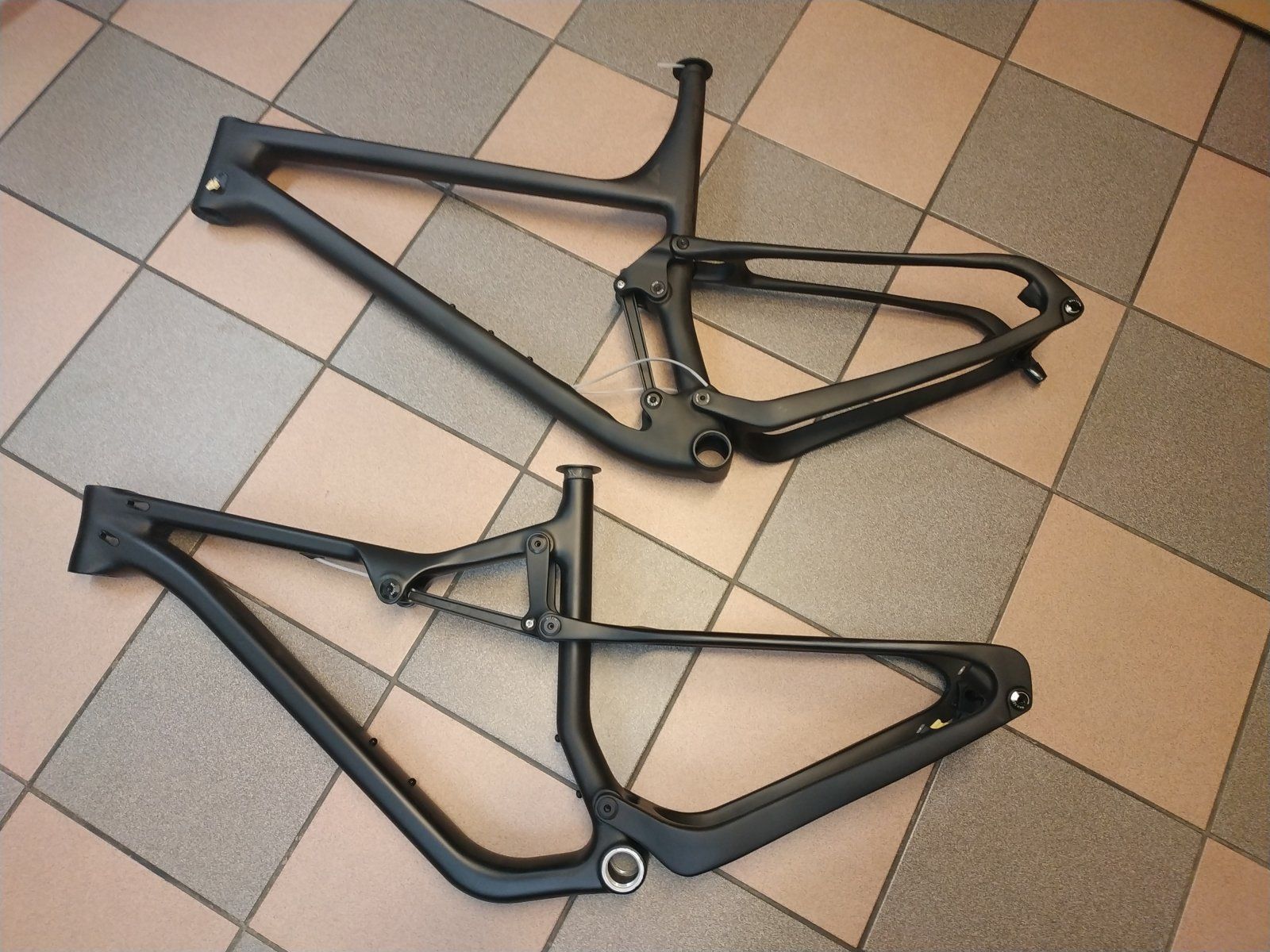

Also mit Stefan zusammen zwei Rahmen in einem Paket bei Wing Lee bestellt.
Bei eBay Kleinanzeigen findet man tatsÀchlich noch gute Angebote.
Rock Shox SID SL

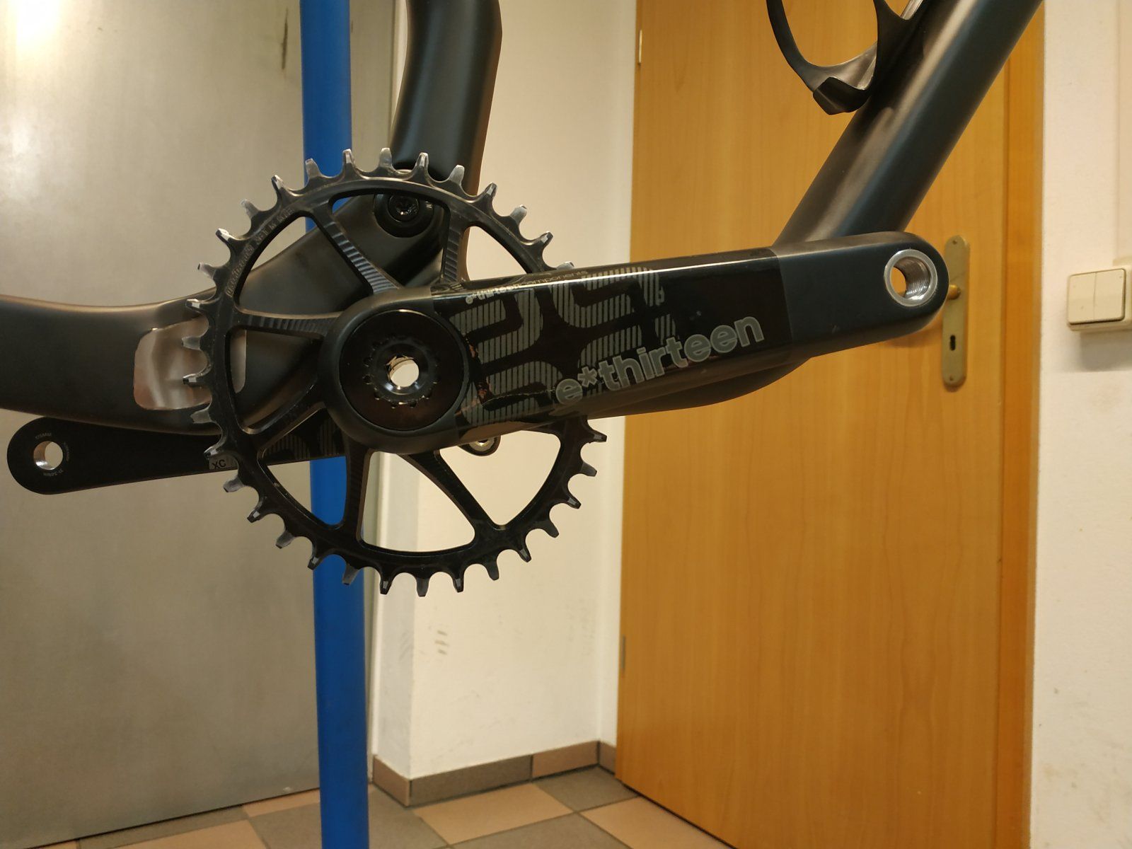

Ethirteen XCX Kurbel
XTR Schaltwerk und Schalthebel
DT Swiss SattelstĂŒtze
In der Vorweihnachtszeit gab es auch wieder gute Preise bei den HĂ€ndlern.
XTR Bremsen 🙃

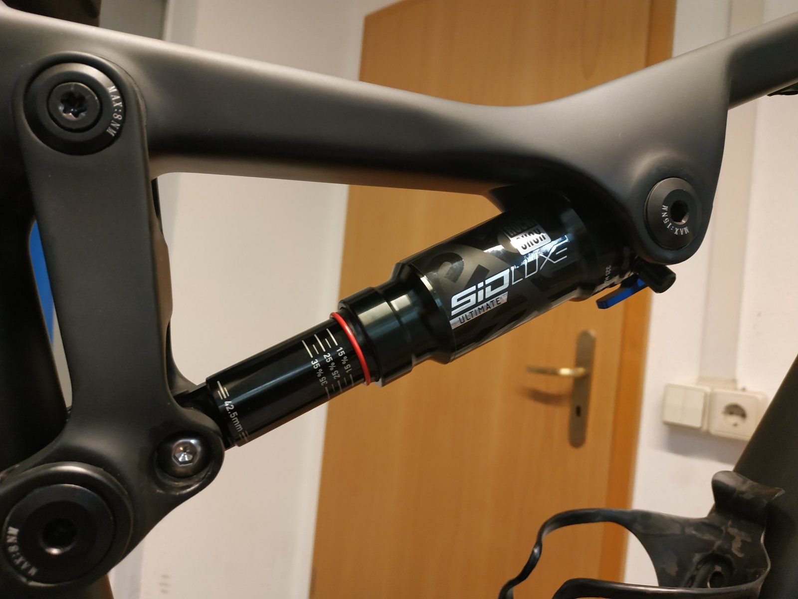

SIDLuxe DĂ€mpfer
LRS hatte ich noch einen relativ leichten von Elitewheels inklusive Continental Cross King und Race King.
Lenker/Vorbau/Sattel/Pedale/Titanschrauben usw. hatte AliExpress.

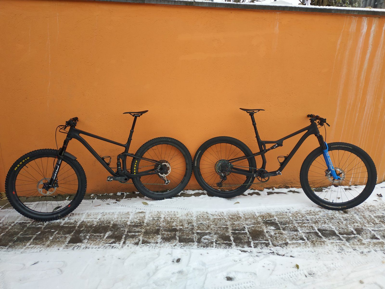

Letztendlich bin ich bei 9,65 Kg mit absenkbare SattelstĂŒtze gelandet.
Innerhalb von 6 Stunden war das 909 dann aufgebaut.
Nachfolgend ein paar Bilder.
Mit starrer StĂŒtze wog es 9,30 kg.
Gestern war Rollout mit Dropper Post =9,65kg
Der erste Eindruck "😀😀😀"

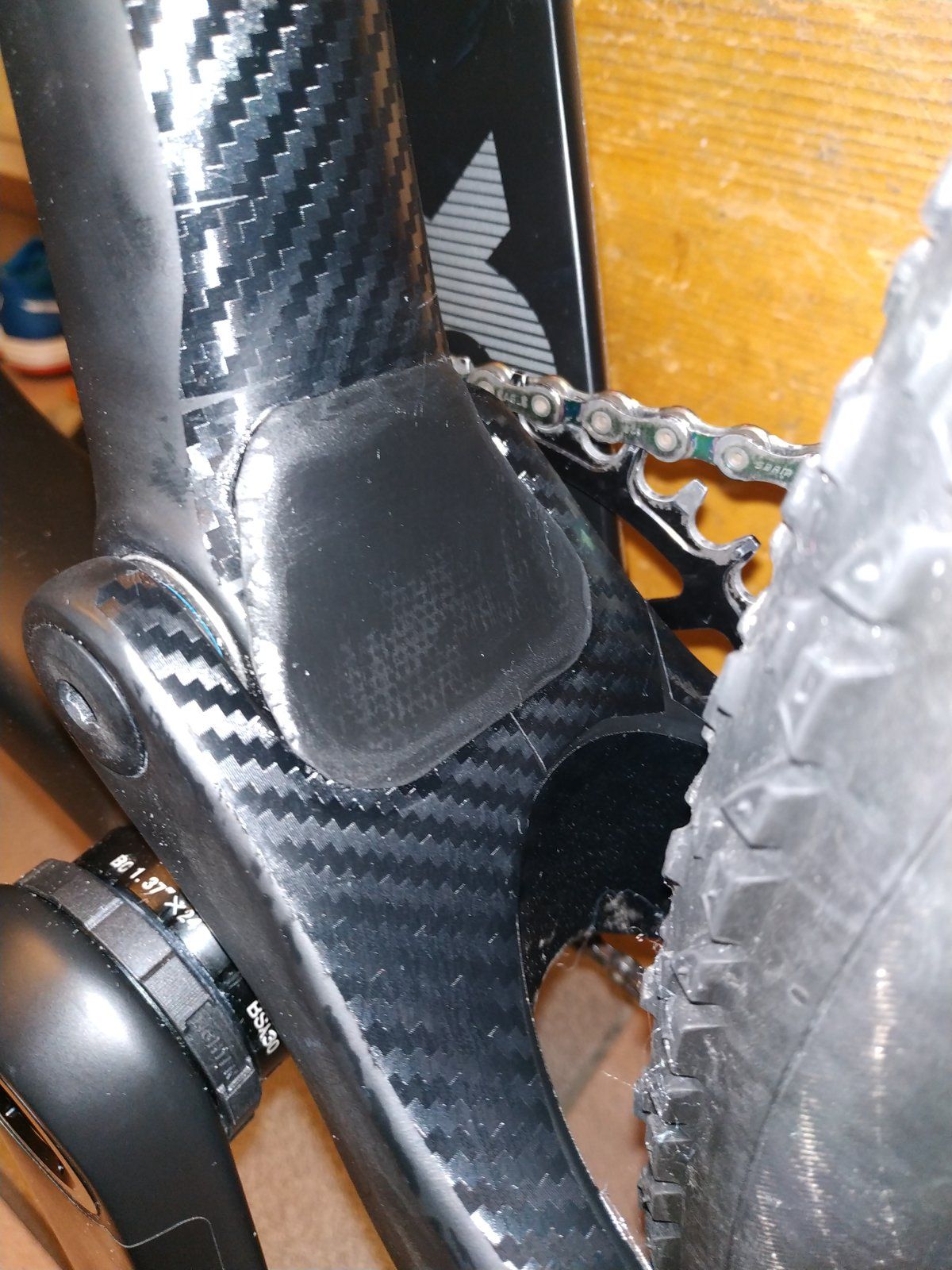

Heute dann Schutzfolie angebracht und zwei kleine Verbesserungen durchgefĂŒhrt.

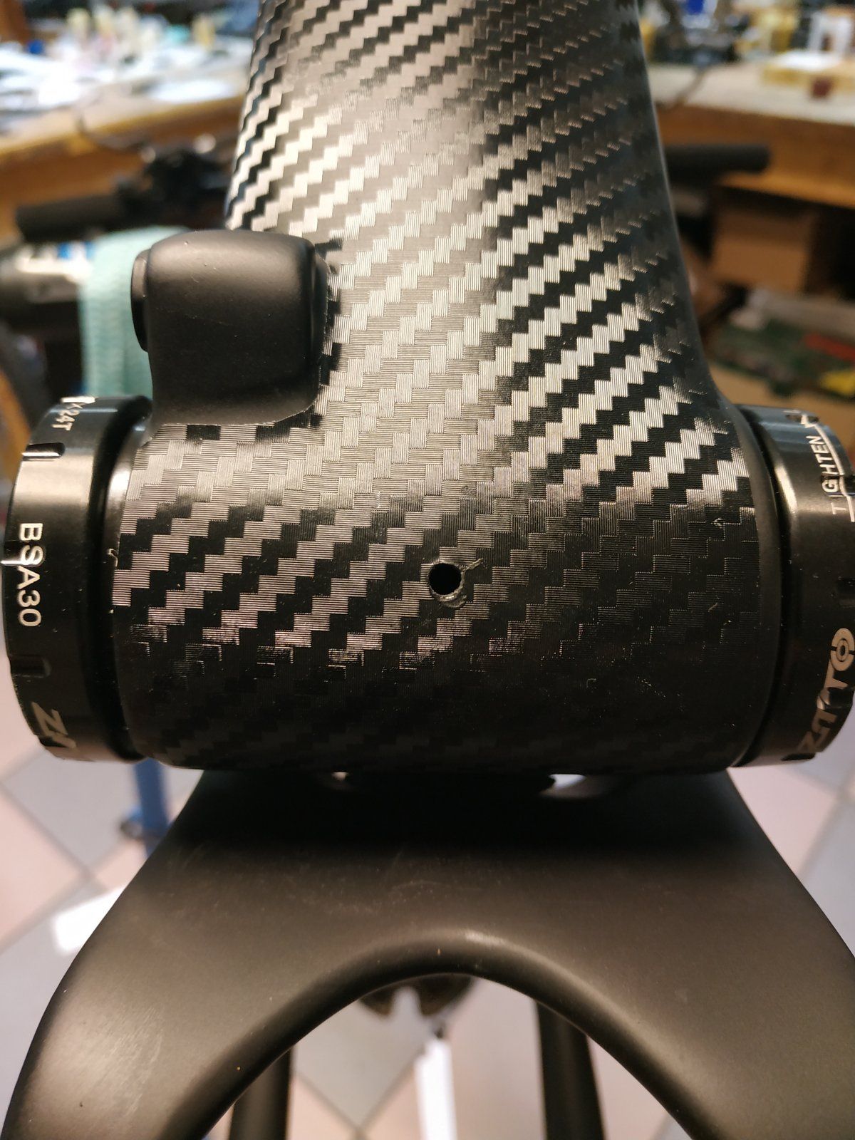

Den Spalt zwischen Rahmen und Steuersatzkappe "verschlossen".

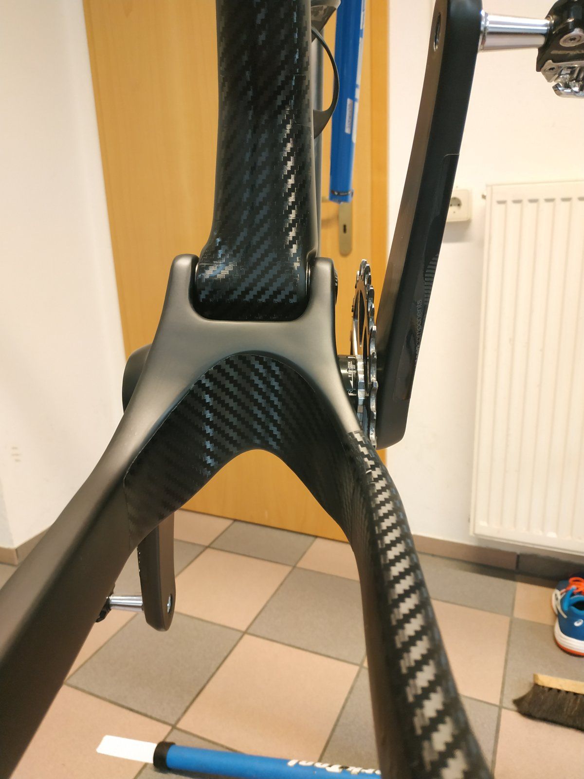

Spritzschutz zwischen Rahmen und Schwinge angebracht (dort verlaufen Bremsleitung und der Schaltzug).

Da hĂ€nge ich mich mal dazu đŸŠ„
In GrĂ¶ĂŸe S in raw carbon blue.
Mit 120er Gabel, dem internen Cockpit von Carbonda .... und alles Remote. Die StĂŒtze hat 100mm. Es wĂ€re mehr drin, aber davon werde ich ehrlich gesagt nicht besser.
11,3kg mit Pedalen und Flaschenhaltern. Ich finds ok fĂŒr Trail light... ist halt auch "nur"XT, das Remote Zeug wiegt auch alles etwas und letztendlich nicht an jedem letzten Gramm gefeilt, hab auch ziemlich dicke Schlappen drauf... :ka:
Der Rest der Ausstattung ist glaub auf den Fotos erkennbar

hab gestern am Unterrohr eine ĂŒble Schramme entdeckt, der letzte Trail war doch arg ruppig. Weiß jemand wie man das auf dem standard-matte Finish gut kaschiert?
Ansonsten habe ich den Vorbau und Lenker getauscht gegen einen 50er Vorbau und Lenker mit acht Grad Back- und Upsweep und verzichte dafĂŒr komplett auf Spacer. Shimano XT Klickpedale und IceTech-Scheiben liegen auch bereit, dann ist "nur" noch die Kurbel eine SLX.
Bei Mattlack ist ausbessern schwierig.
So wenig wie möglich Lack auftragen und dann mit Mattierungspaste oder feinem Schleifpapier nachbehandeln.

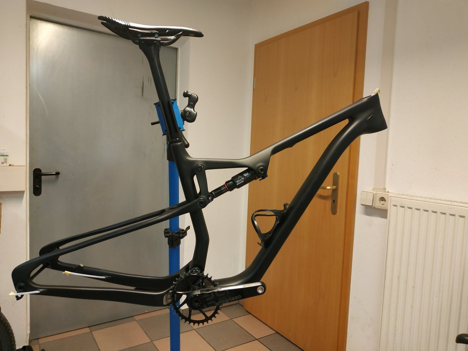

Nachfolgend ein paar Bilder.Anhang anzeigen 1604993Anhang anzeigen 1604994Anhang anzeigen 1604994Anhang anzeigen 1604995Anhang anzeigen 1604996Anhang anzeigen 1604997

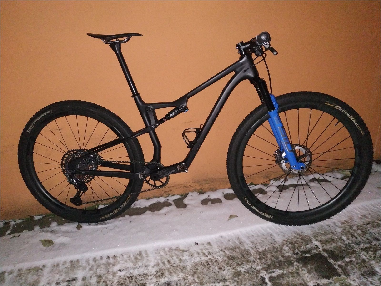

Mit starrer StĂŒtze wog es 9,40 kg.
Gestern war Rollout mit Dropper Post =9,75kg
Anhang anzeigen 1604998Anhang anzeigen 1604999

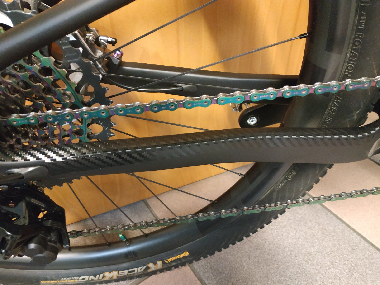

Anhang anzeigen 1605007Anhang anzeigen 1605008Anhang anzeigen 1605009

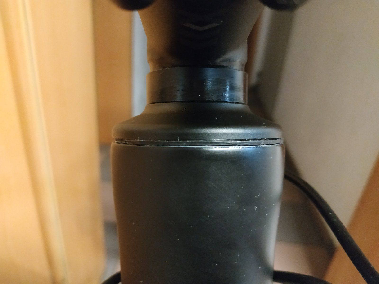

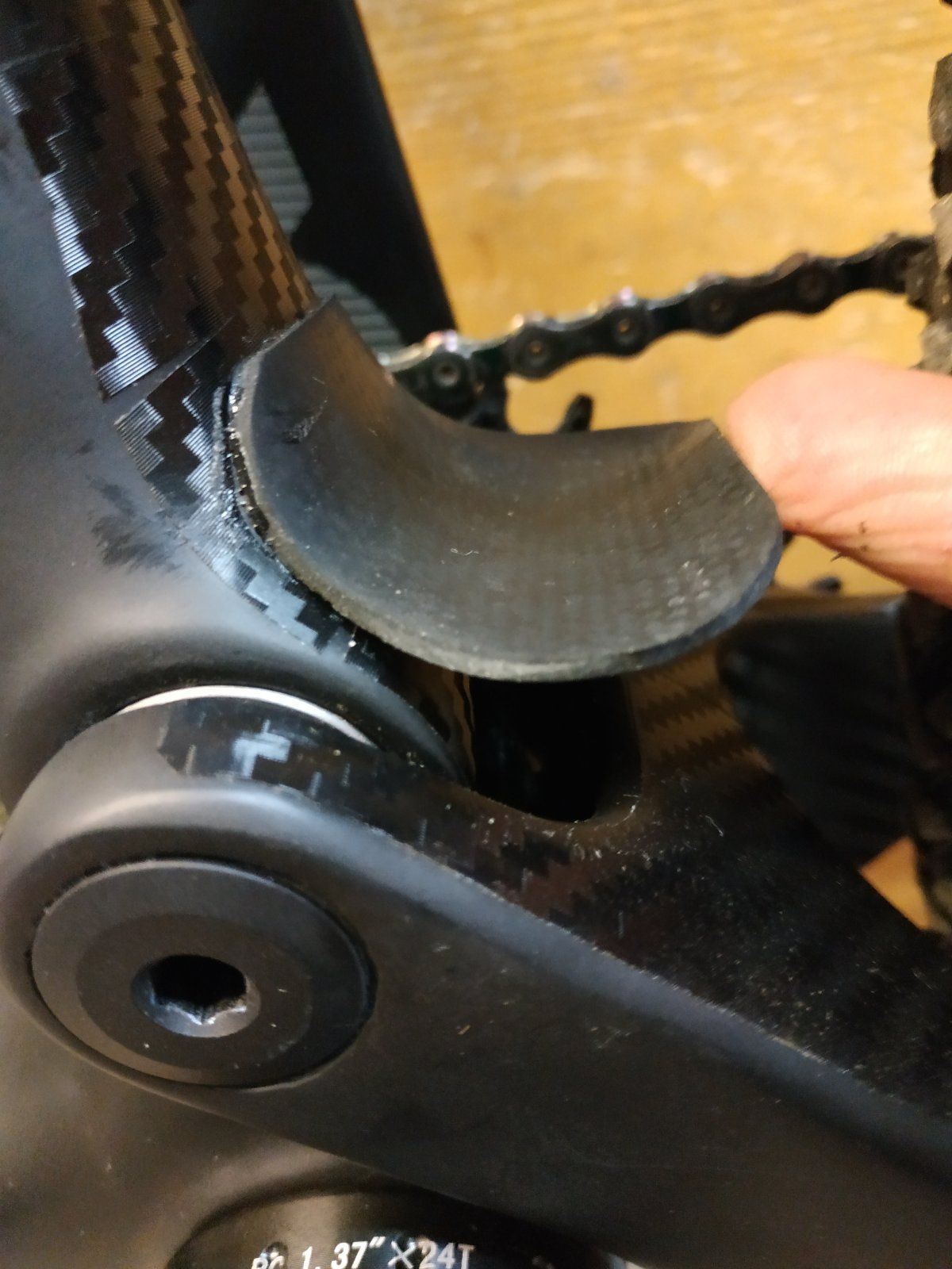

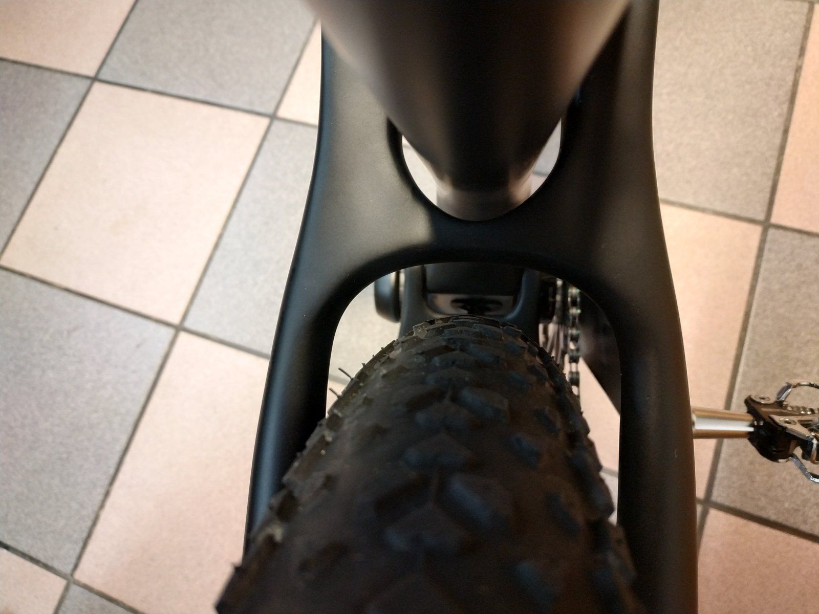

Kannst du evtl eine Aussage treffen, ob ein 165x45 DÀmpfer im 909 passen könnte? Auf deinem Bild im Nachbar-Thread sah es so aus, als wÀre mit 42.5mm Hub noch etwas Luft zum Sattelrohr.
Gruß
Wenn ich dein neues 909 so sehe, juckt es mich glatt in den Fingern, mein Race-HT endlich in ein leichtes Race-Fully zu verwandeln :D
Das ebenfalls vorhandene 936 wĂŒrde ich dann gerne auch etwas tourenlastiger mit gröberen Reifen aufbauen. Quasi vergleichbar mit deinen Setups.
Gruß
Vom Hersteller sind beide Rahmen fĂŒr 165x40 DĂ€mpfer "ausgelegt".
Bei beiden funktioniert der 165x42,5 DĂ€mpfer ohne Probleme.
Ich persönlich wĂŒrde an beiden Rahmen kein 165x45 DĂ€mpfer fahren.
Da wĂ€re mir das Risiko zu groß, dass Schwinge und Rahmen bei strammer Fahrweise kollidieren.
Vom Platz her ginge es sich noch aus,
aber ich belasse es bei 165x42,5.

Headset auf jeden Fall mitbestellen.
Diesem solltest du aber bei der Montage eine ordentliche Packung Fett verpassen.
Außerdem ist es zu empfehlen denn Klemmring (siehe Foto) 90 Grad zu drehen.
Funktioniert aber nur wenn man die ZĂŒge nicht durch den Steuerkopf fĂŒhrt.
ErklÀrung siehe:
Bei der Montage ist mir ein "großer" Spalt zwischen Rahmen und Steuersatzdeckel aufgefallen.
Diesen habe ich mit einer selbst angefertigten Dichtung (Ring aus altem Fahrradschlauch) "abgedichtet".
Der Gummiring wurde mit Sekundenkleber auf den Steuersatzdeckel geklebt.
Somit sollte weniger Dreck und hoffentlich auch Wasser ins Lager eindringen.
