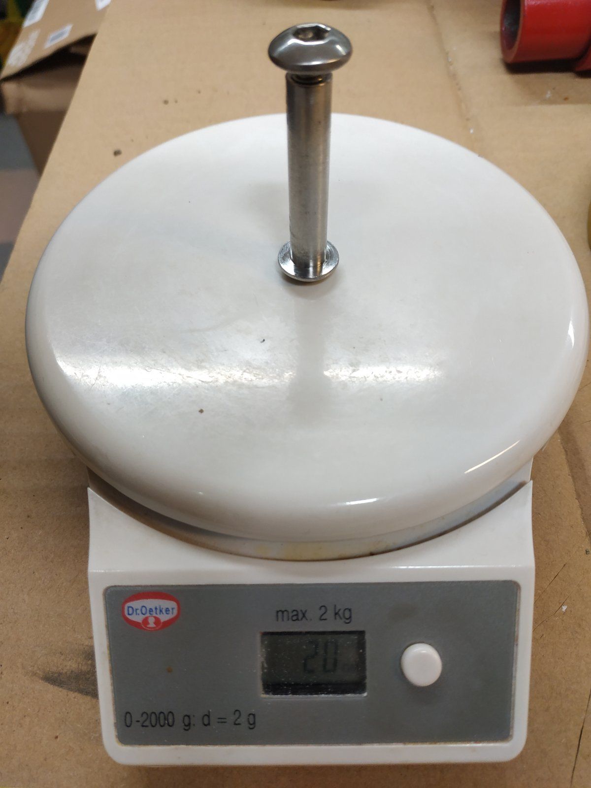

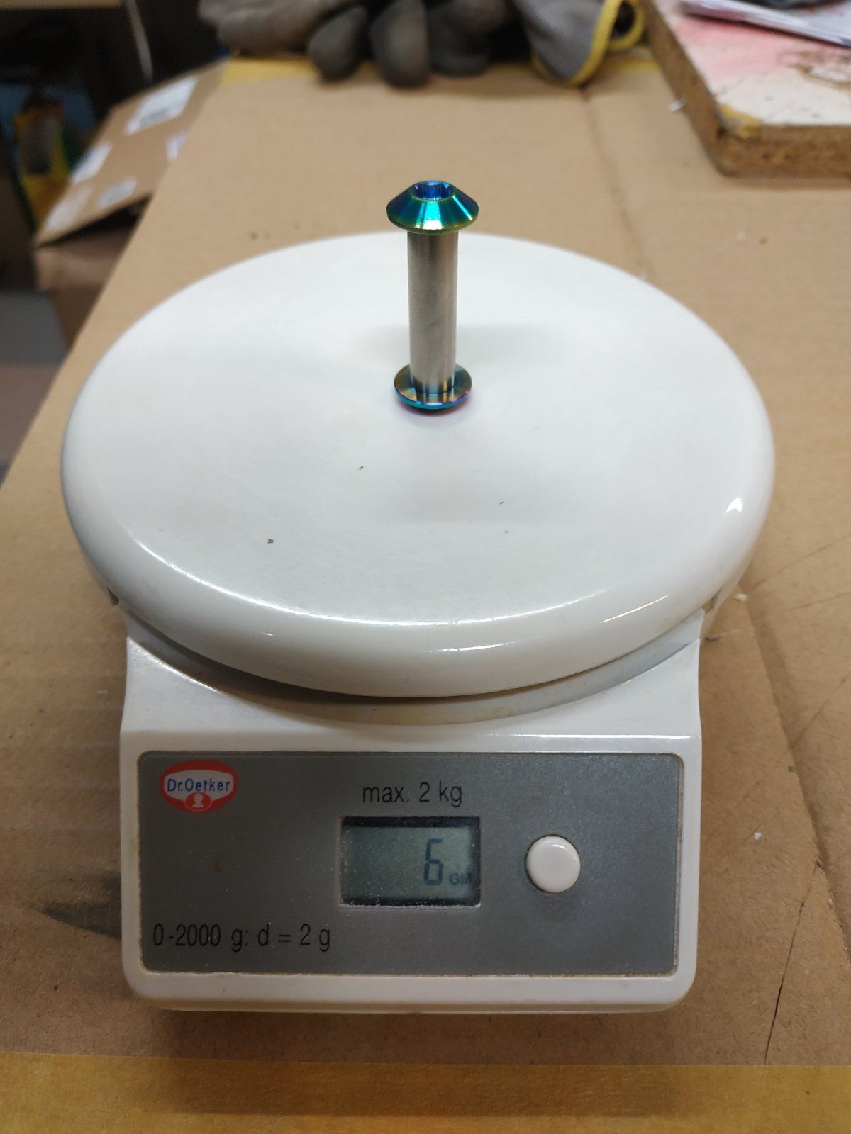

Uh heiß. . Ich fahre noch die originale Achse.. dachte bei meinem Microkampfgewicht und nicht so harten Gangart hält die das aus, hatte gelesen, dass die gerne mal etwas krumm wird... nur für den Fall... wo war die nochmal her? Der link war irgendwo im 936 thread, aber ehrlich gesagt hab ich den Überblick verloren.Pünktlich zu Weihnachten kam noch die Titanachse.
Schrauben hatte ich schon bei AliExpress geordert.Anhang anzeigen 1607270Anhang anzeigen 1607271Anhang anzeigen 1607276
Achse vom https://titaniumplanet.com/de/Uh heiß. . Ich fahre noch die originale Achse.. dachte bei meinem Microkampfgewicht und nicht so harten Gangart hält die das aus, hatte gelesen, dass die gerne mal etwas krumm wird... nur für den Fall... wo war die nochmal her? Der link war irgendwo im 936 thread, aber ehrlich gesagt hab ich den Überblick verloren.

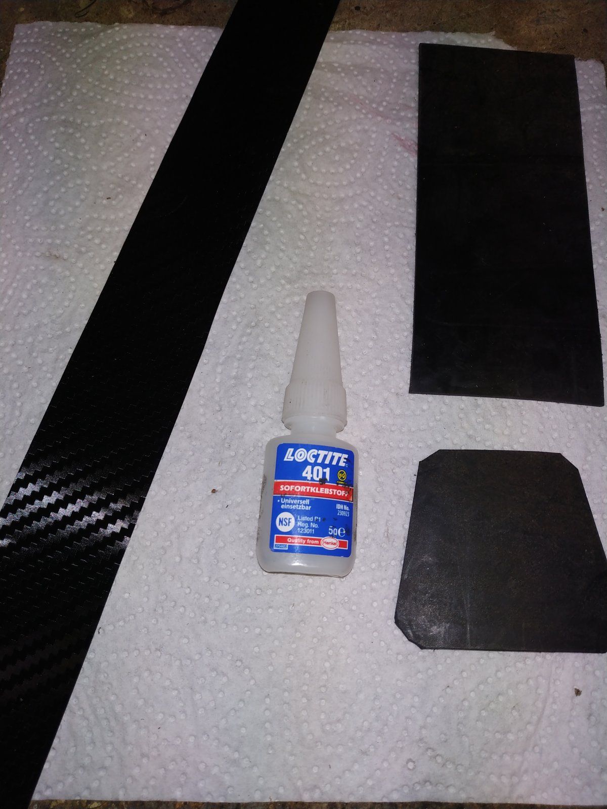

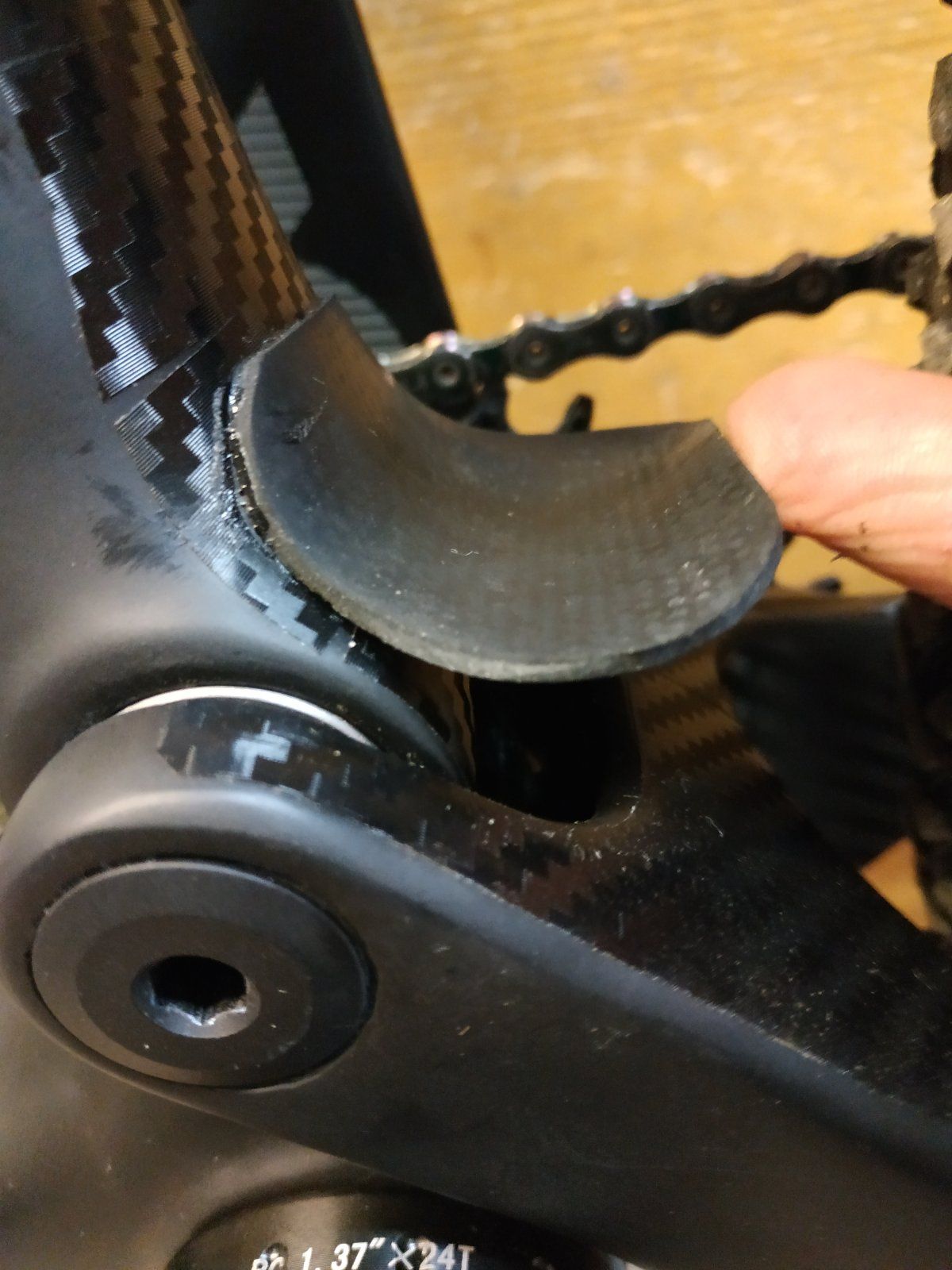

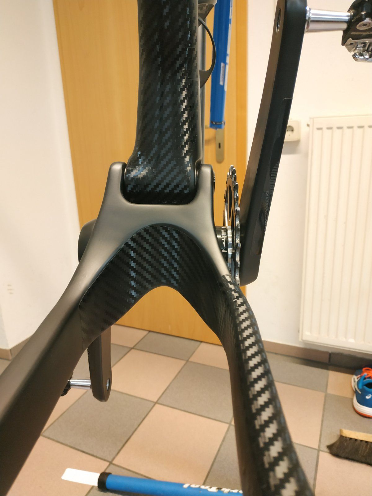

Der Spritzschutz ist aus einer 2mm dicken Gummimatte geschnitten und wurde dann mit Sekundenkleber auf die vorher angebrachte Schutzfolie aufgeklebt (Klebefläche ca. 10mm von oben)Woraus hast Du denn den Spritzschutz gemacht und mit was für einen Kleber hast Du den dann befestigt?
Der Spritzschutz ist aus einer 2mm dicken Gummimatte geschnitten und wurde dann mit Sekundenkleber auf die vorher angebrachte Schutzfolie aufgeklebt (Klebefläche ca. 10mm von oben)Anhang anzeigen 1607678
Deshalb ist ja die Schutzfolie auf dem Rahmen.oh krass, dass das gut ging. Sekundenkleber kann sehr aggressiv sein zum Untergrund. Klebstoffe sind generell nicht von ohne.
Somit kommt der Sekundenkleber nicht mit dem Rahmen in KontaktAnhang anzeigen 1607836

Besten Dank, hätte gar nicht gedacht, dass man Gummi einfach mit Sekundenkleber befestigen kann.Der Spritzschutz ist aus einer 2mm dicken Gummimatte geschnitten und wurde dann mit Sekundenkleber auf die vorher angebrachte Schutzfolie aufgeklebt (Klebefläche ca. 10mm von oben)Anhang anzeigen 1607678
Gerade Gummi lässt sich hervorragend mit Sekundenkleber kleben.Besten Dank, hätte gar nicht gedacht, dass man Gummi einfach mit Sekundenkleber befestigen kann.

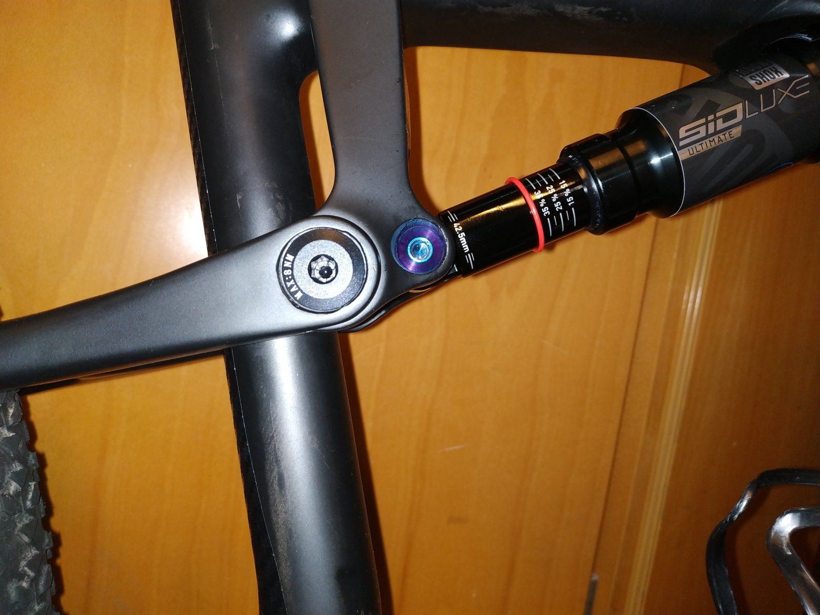

Hab bei meiner Winterinspektion festgestellt, dass meine Dämpferachse auch leicht verbogen ist, eine Titanachse ist jetzt auf dem Weg zu mir. Sind die widerstandsfähiger als die Stahlachsen?
