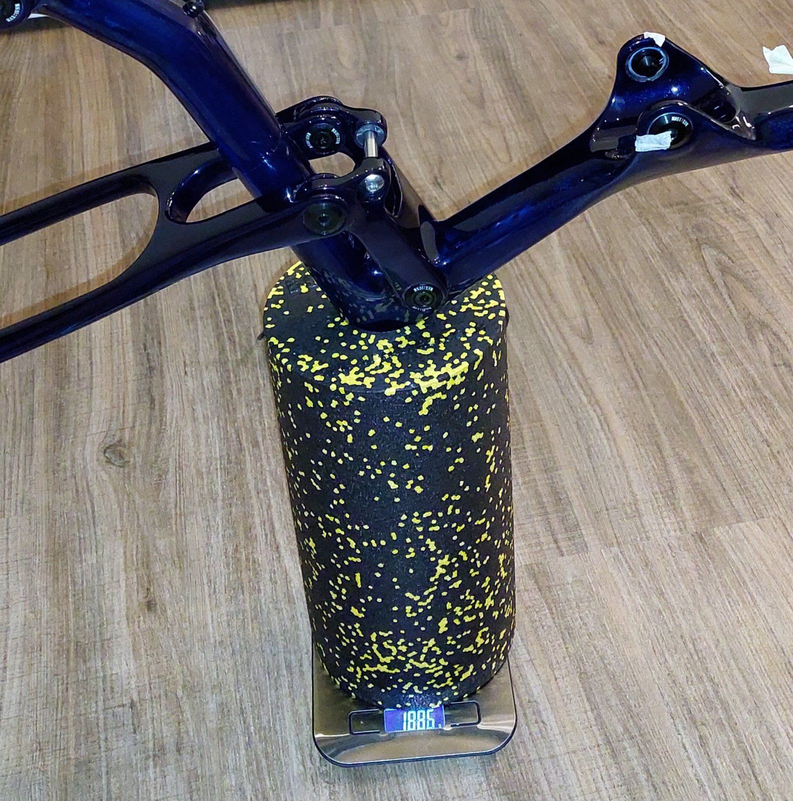

Aber :SL flybike und Carbonda dürfte der gleiche SL Rahmen und keine Umbenennung sein. Die Frage is nämlich was im Gewicht mit drin is... der Lack hat auch locker 100g oder mehr, je nach Farbe und Design.
Mein bei Carbonda gekaufter SL Rahmen in S hat lackiert, mit Schaltauge 1800g.
Die Blackroll wiegt 80g 😉

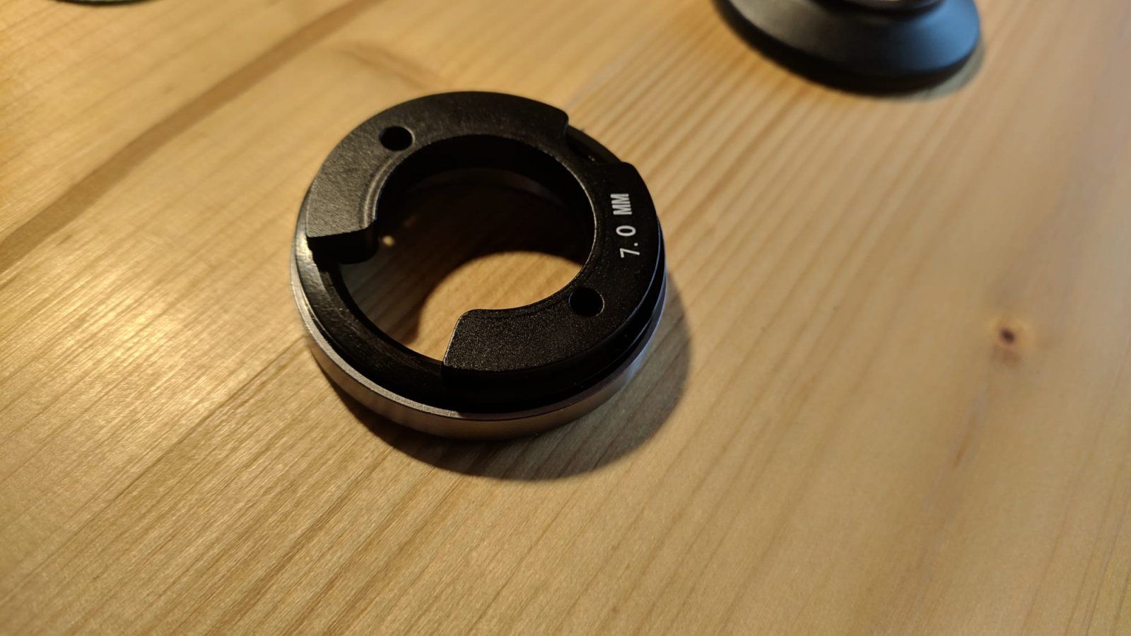

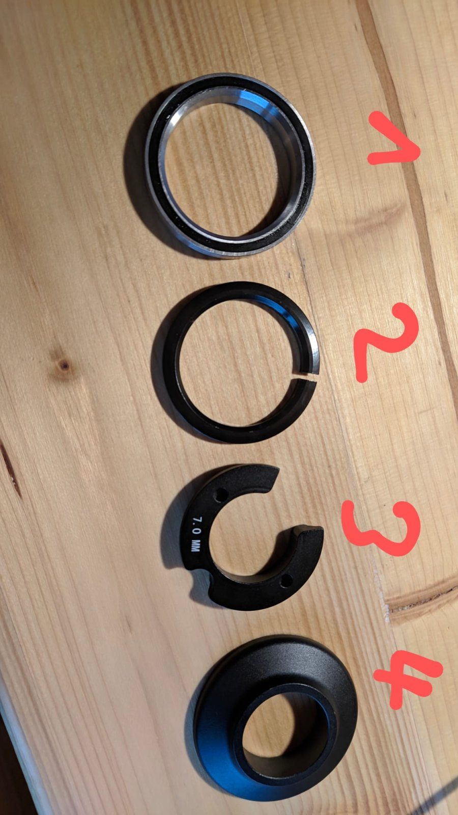

Ich stecke gerade den Steuersatz zusammen, die Spaltmaße passen aber nicht wirklich für mich.
Habe ich das richtig zusammengebaut?
Steuersatz unten: 1x Lagerschalte , passt optisch.
Steuersatz oben: 1x Lagerschalte (1), 1x Sicherungsring schwarz (2), 1x Klemmring (3), 1x Abdeckkappe (4).
Im Beitrag von Donnerbolzen ist ja bereits beschrieben, dass der Abstand etwas größer ist.
Bei der Montage ist mir ein "großer" Spalt zwischen Rahmen und Steuersatzdeckel aufgefallen.
Diesen habe ich mit einer selbst angefertigten Dichtung (Ring aus altem Fahrradschlauch) "abgedichtet".
Bei mir ist er aber nochmal doppelt so groß. Passt meine Montagereihenfolge?
Wenn ich den Sicherungsring schwarz (2) weglasse, komme ich auf ähnliche Spaltmaße wie Arno. Habt ihr das auch so gemacht oder muss der womöglich an eine andere Stelle?
Frage selbst beantwortet:)
Der vermeintliche Sicherungsring kommt unten auf die Gabel. Ich lass den Beitrag mal stehen falls zukünftig noch das selbe "Problem" hat.

Aber korrigier ihn bitte vielleicht direkt im Posting selbst.
Wäre aber tatsächlich gar nicht so unclever. Der breite Ring ist ziemlich steif, ein schmaler Zentrierring könnte das beheben ohne dass man nicht mehr intern verlegen könnte. Der müsste aber dann innen an der Gabel anliegen
So passt es aber nicht rein😅
