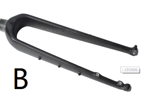

Bei der passenenden Carbon Gabel gibt es zwei Varianten zur Auswahl:
A Schutzbleche/ Packtaschenträger kompatibel
B zusätzliche 3x M5 Aufnahmen pro Seite

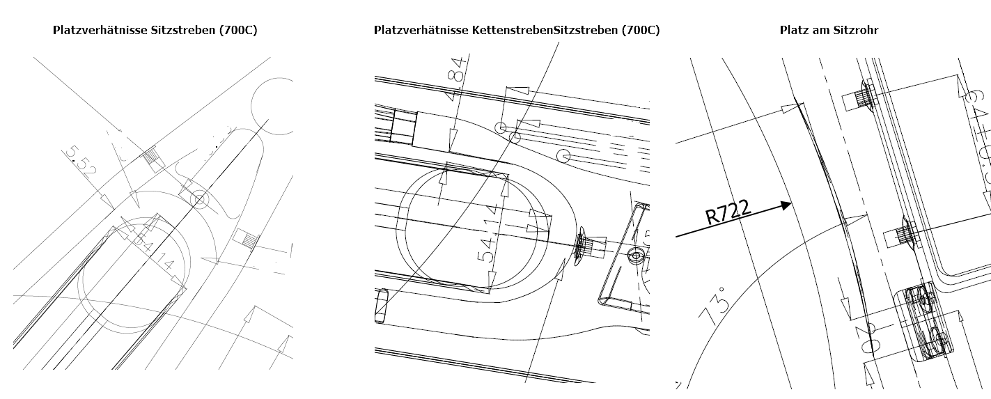

Wahre Reifenfreiheit:
ich habe nach den Konstruktionszeichnungen gefragt und diese umgehend erhalten.
Carbonda scheint sich mit ihrer Angabe von 50mm bei 700C Bereifung warm anzuziehen. Wem 5mm Freiraum zwischen den Sitz-, Kettenstreben und Sitzrohr reichen, kann mit dem Rahmen sogar 54mm 700C Reifen fahren. das würde einem 29" 2.1" breitem Reifen entsprechen. Bei den angegebenen 50mm Reifen hätte man also ca. 7mm umlaufen Platz. Bei 650B/27,5" Bereifung würde ich die 53,3mm kaum weiter aufweichen wollen, da die Kettenstreben sich nicht weiter aufweiten (Bild Mitte).

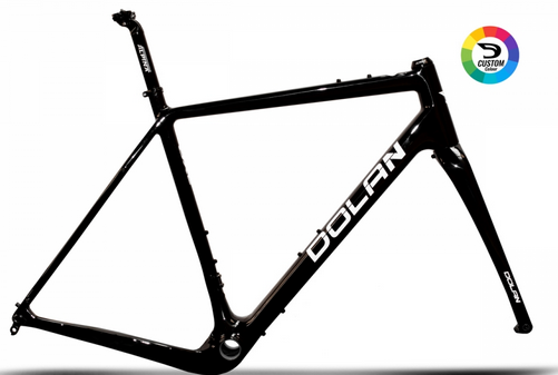

Ich nehme den Link mal mit hier rüber. Scheinbar ist der Rahmen/die Rahmenform auch bei Ridley im Programm. Sofern das Kanzo aus dem gleichen Backofen kommt, bin ich über das Angebot von Ridley sehr enttäuscht. Ich wäre durchaus bereit gewesen, das Geld für das Kanzo als Komplettrad in der Force Ausstattung in die Hand zu nehmen, aber wenn ich hier das "vermeintlich" gleiche Rahmenset für ~1000€ weniger bekomme, empfinde ich das Angebot als eine Frechheit. Ich maße mir nicht an zu behaupten, dass es genau der gleiche Rahmen ist, aber es sieht doch stark danach aus. Workswell, Carbonda, Vitus, Ridley.......bis auf minimale Abweichung in der Geometrie, bzw den Angaben, gleich.
Mir stellt sich die Frage, ob die Chinesen den Rahmen kopiert haben und nachbauen oder für o.g. Hersteller bauen und liefern. Soweit bin ich in die Thematik der China-Kohlefaser noch nicht eingedrungen
Jupp, das machen auch andere hersteller neben Ridley. Sie ändern ein paar kleine Dinge an dem China Rahmen und verkloppen das dann für das doppelte oder mehr. Ein ultra freches Beispiel ist dafür die deutsche Firma velocipedo. Die hat sich den CFR505 genommen und zu einem 2650€ Rahmenset gemacht: https://velocipedo.de/collection/ghostdog-max-15-pieces/ordering/

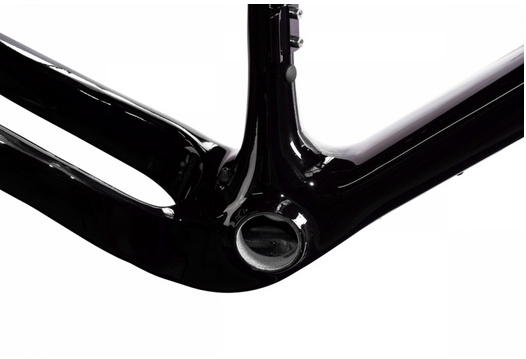

ich hab mich für ein paar Sekunden richtig gefreut als ich das Bild gesehen habe:
900005
Da sieht es nämlich so aus, als wenn der Rahmen beide Chainstays nach unten gezogen hat wie der OPEN WI.DE. Scheint aber fake zu sein, da es hier schon wieder nur nach der rechten Seite aussieht:
900009
Die Angaben über 700x45mm würden auch nicht zur OPEN WI.DE. Kopie passen. Eher zum Workswell 146. Carbonda gibt hier 700x50 an. Auch das Pressfit-Innenlager vom Dolan wäre nicht Standard 696. Aber carbonda bietet das auch als custom an. Die gabel ist definitiv nicht die von Workswell oder Carbonda.
Liegt das beim 2. Bild nicht eher daran, dass der Rahmen Richtung Fotograf gekippt ist?
kann auch sein, aber kann ich mir kaum vorstellen. Die 700x45mm macht bei beiden Kettenstreben abgesenkt gar keinen Sinn.
Hier siehts noch ulkiger aus:
900013
das bestätigt auch meine Vermutung:
900015
egal wie, die 799Pfund finde ich fair, wenn man bedenkt dass das Teil lackiert ist und ohne Zoll aus UK kommt.
