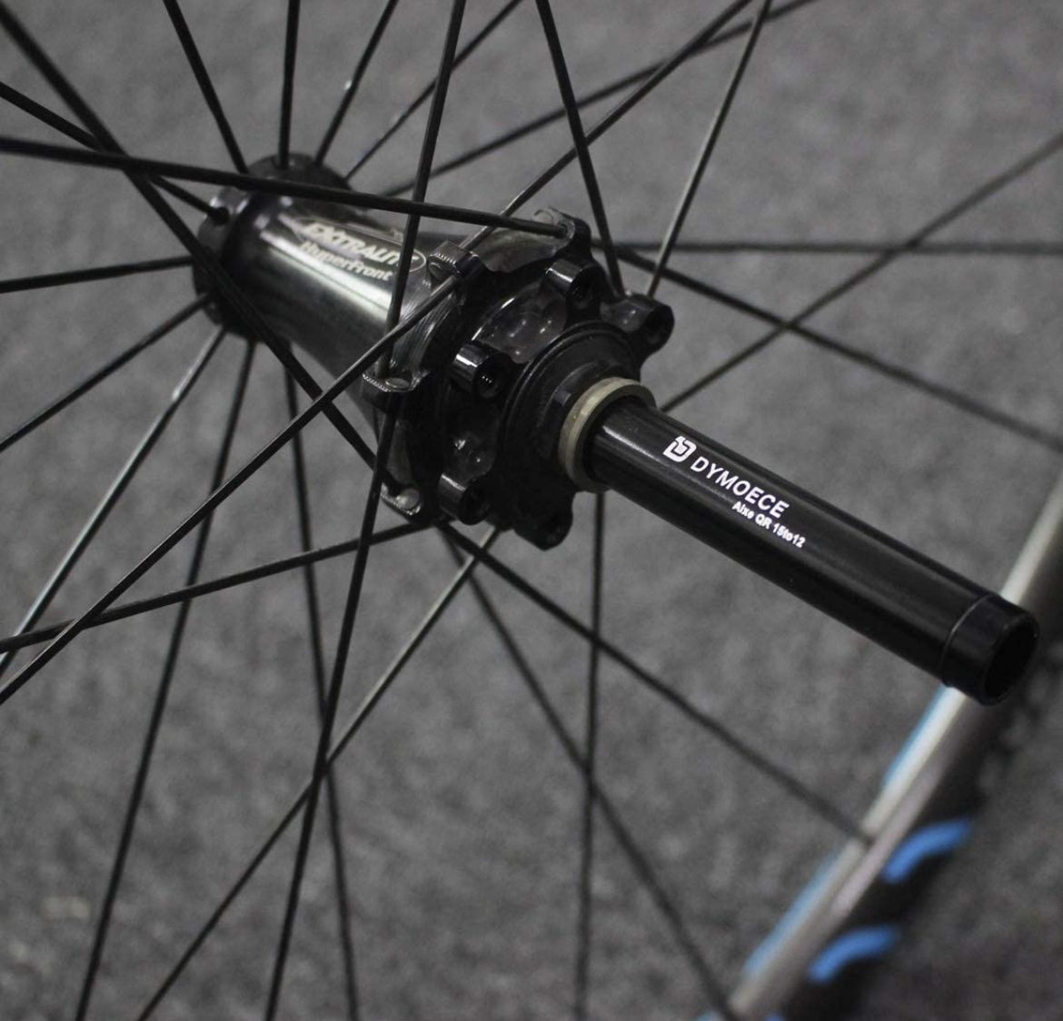

Noch direkt eine Frage zu den Naben. Wenn ich es richtig verstehe, kommt der 696 Rahmen mit:
  • Hinterachse: 12x142
  • Gabel: 12x100 (in meinen Fall, auf der Rechnung steht zumindest "fork 12mm")
Orientier ich mich bei der Nabenwahl stumpf an diesen Werten, oder muss da je nach anderen Komponenten noch was beachtet werden.
Ich hätte jetzt die DT 350 Naben vorne und hinten jeweils als Center Lock, Road, Disc und den entsprechenden Maßen ausgewählt.

Falls du schon weißt welche Kassette du fahren möchtest, ruhig direkt mit passendem Freilauf bestellen.
Und 24/28/32 Loch, je nachdem wie stabil du die Laufräder aufbauen möchtest.

12x100
12x142
Ich glaube bei Road gab es nur noch centerlock, oder? Ich versuche immer 6-loch zu nehmen. Mehr Scheiben verfügbar, meist leichter und Scheiben günstiger.
Freilazf unbedingt vorher festlegen, sonst musst du den später tauschen und machst ein paar Euro miese, auch wenn du den falschen bei Kleinanzeigen verkaufst. Hab gerade einen HG Road 11s für 37€ inkl. Versand dort gekauft (als Orientierung).
SRAM brauchst du XDR
Shimano brauchst du HG Road 11s
Dann lieber Standard flansch Naben und keine Straightpull nehmen

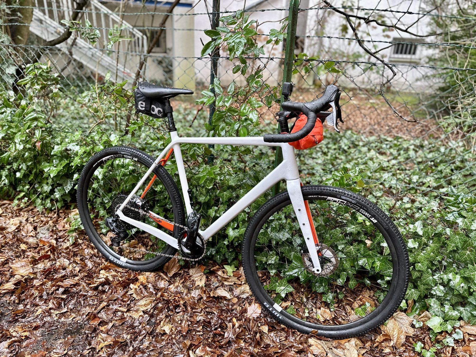

So, nachdem die ersten 50km gefahren sind wollte ich mich hier mal bei allen bedanken die mir geholfen und dazu ermutigt haben das Projekt anzugehen - allen voran @Colt__Seavers: Vielen Dank!
Bei mir ist es jetzt ein hell-grau mit orangen Akzenten geworden (alles matt). Inspiration kam dabei, oh wunder, von einem bekannten niederländisch-schweizerischen Radelbauer. 😅
Verbaut ist ein Rival-Mullet Setup, also Rival Hebel und Kurbel mit einem GX-Schaltwerk und 10-50er Kassette. Der Lenker ist ein Redshift Kitchensink in 47cm mit den Redshift Cruise Control Griffen - nicht unbedingt leicht aber unfassbar komfortabel.
Den Vorbau und die Sattelstütze hatte ich noch rumfliegen (das Experiment mit der mitbestellten 0-Setback Sattelstütze habe ich recht schnell beendet - passte doch nicht) und werden mittelfristig nochmal gegen was hochwertigeres getauscht sofern vom Fitting alles passt (vor allem bei der Vorbaulänge experimentiere ich noch etwas).
Die Reifen und Laufräder sind noch nicht final. Die WTB Riddler (in 45-622) werde ich noch tubeless auf die DT Swiss GR1600 montieren, auf die ER 1400 kommen dann vermutlich die WTB Exposure (36-622) Slicks als flotte Alternative. Falls es sich ergibt würde ich schon auch nochmal die Bremsscheiben gegen was optisch "SRAM-kompatibleres" tauschen.
So wahnsinnig leicht ist das Ganze jetzt nicht geworden, das macht mir aber auch nicht wirklich was aus. Wichtiger ist, wie sich das Rad fährt. Und da es hauptsächlich um lange Ausfahrten und Bikepacking geht habe ich mein Wunschsetup schon ziemlich gut erreicht.
Die Abwicklung mit Wing von Carbonda war von Anfang bis Ende topp. Immer sehr schnell geantwortet, Fristen wurden fast auf den Tag eingehalten, alles kam hier gut verpackt an, nichts fehlte.
