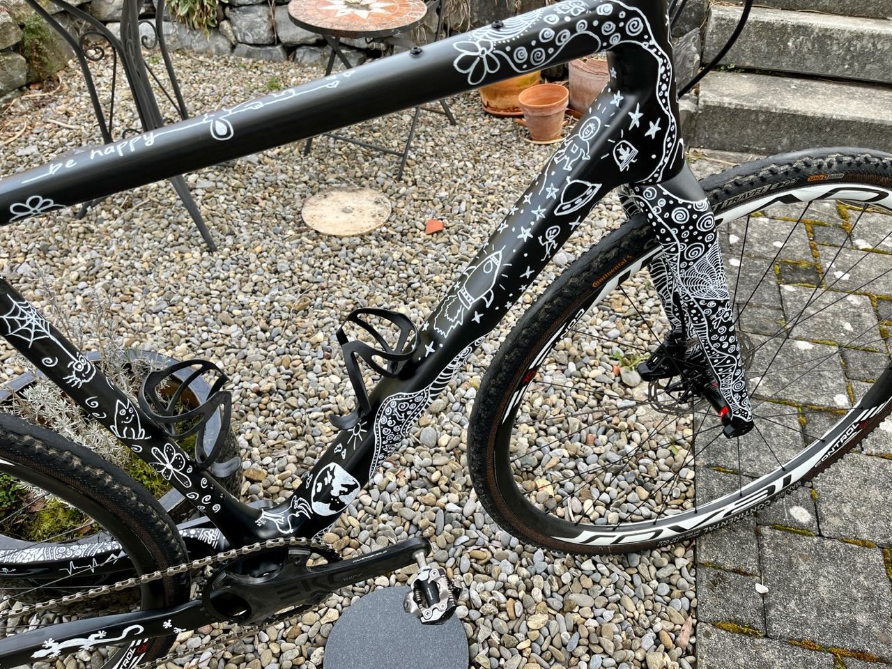

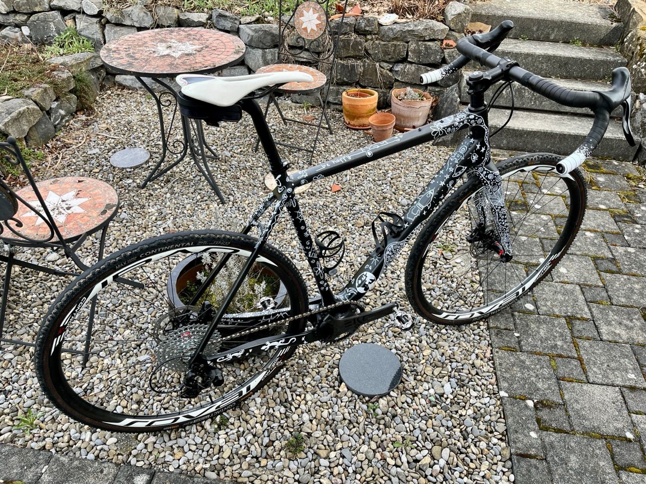

Hallo zusammen,

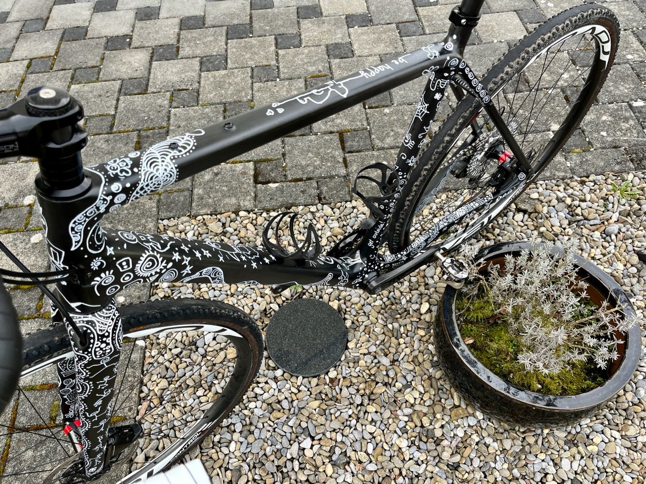

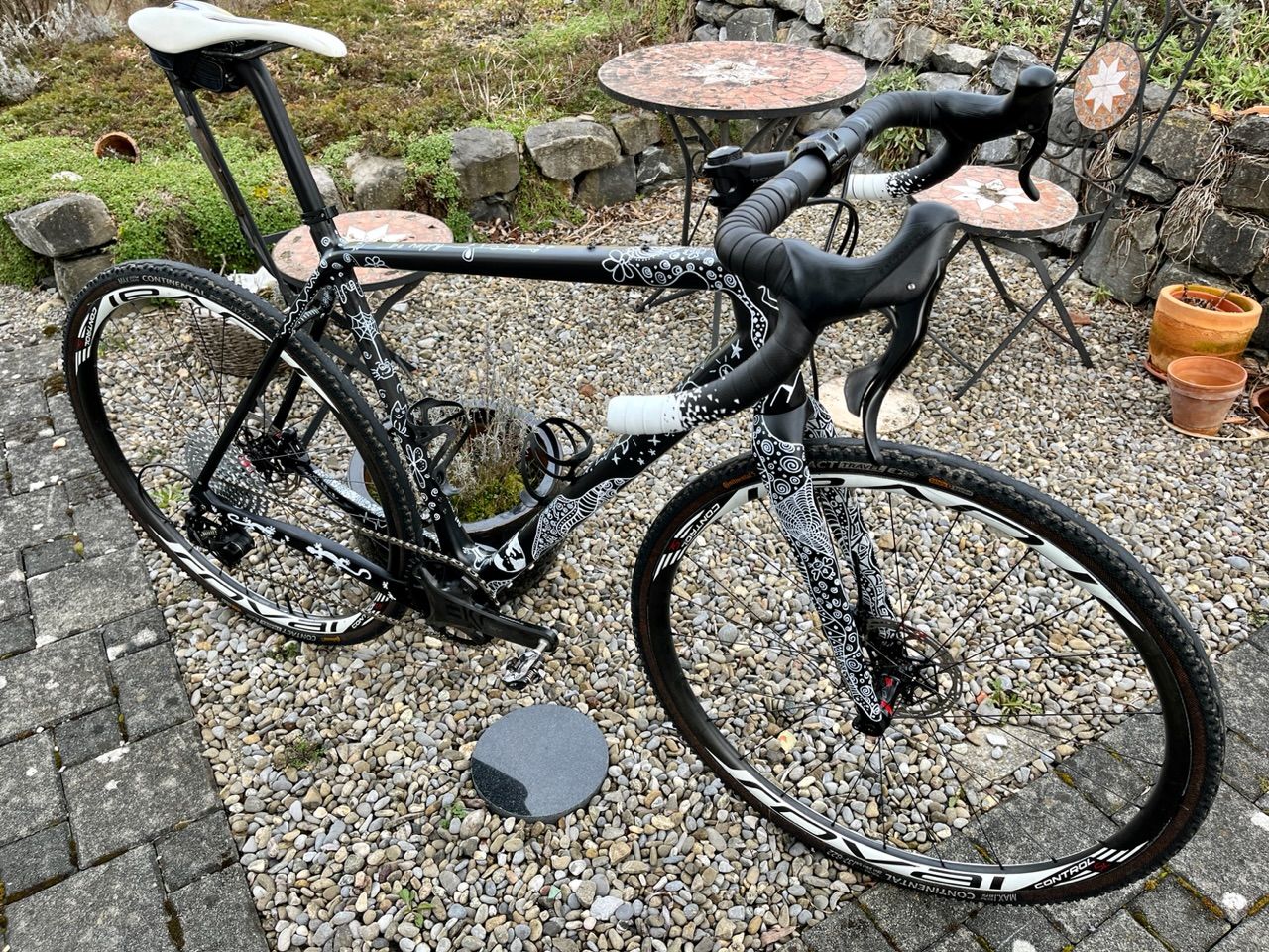

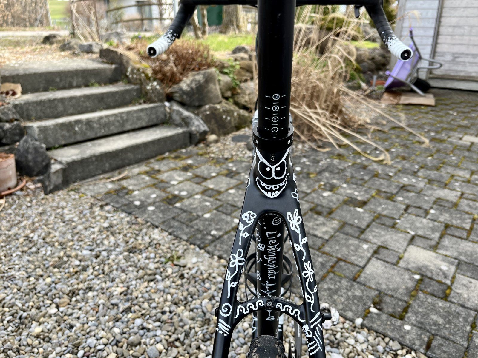

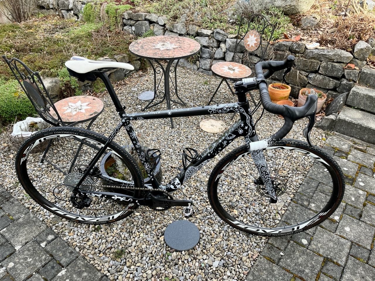

Nach fünf Jahren hatte mein Carbonda 696 über den Winter eine Totalüberholung verdient. Die Schaltgruppe wurde durch eine Campi Ekar 13-fach ersetzt und diverse kleinere und grössere Anpassungen wurden vorgenommen. Den Rahmen wollte ich nach langem hin und her eigentlich matt schwarz lassen. Nachdem ihr mich in diesem Faden aber nochmals ermutigt habt, mit Lackstiften zu arbeiten, hab ich eine kreative Person (bin ich leider nicht!) gefunden und ihr freie Hand gelassen. Mit dem Resultat bin ich mehr als glücklich. Ist ja immer Geschmacksache, aber für mich passt es extrem. Hier das fertige Bike. 🤗

Ich finds super schick und individuell! Magst du mal erzählen wie das technisch umgesetzt wurde? Der Rahmen war matt schwarz und Die person hat direkt drauf gemalt? habt ihr es hinterher irgendwie behandelt? Wäre neugierig!
Mach ich gerne.

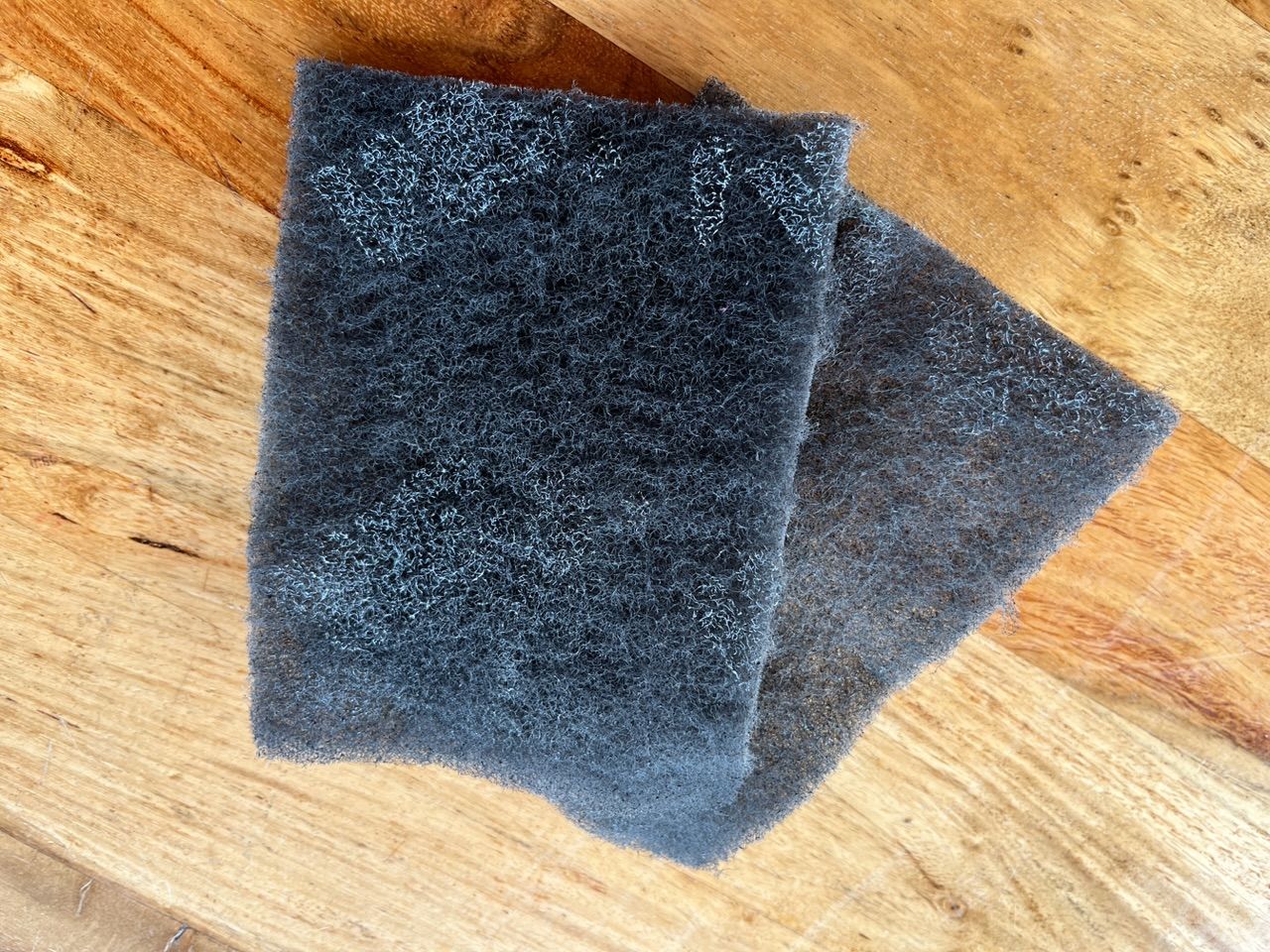

Ich hab mir da bei einem Lackierer Rat geholt. Die Experten mögen mir Falschaussagen vergeben und korrigieren. Der Rahmen war ja UD matte von Carbonda. Das ist eigentlich eine sehr gute Grundlage und es brauchte keinen Primer oder sowas, wenn einem die kleinen Kratzer, die in 5 Jahren entstehen, nicht stören. Was man aber tun muss, ist die Oxydschicht zu entfernen, welche bei jeder Oberfläche entsteht, wenn sie dem Sauerstoff ausgesetzt ist. Sonst hält der Klarlack nicht. Dazu hab ich den ganzen Rahmen nass mit dem folgenden 3M Schleifpad behandelt. Das muss nicht tief sein, nur die Oberfläche muss weg.
Danach kann der Rahmen mit Lackstiften vergewaltigt werden. Ich hab die Edding 750 und 751 verwendet. Die sind prima.

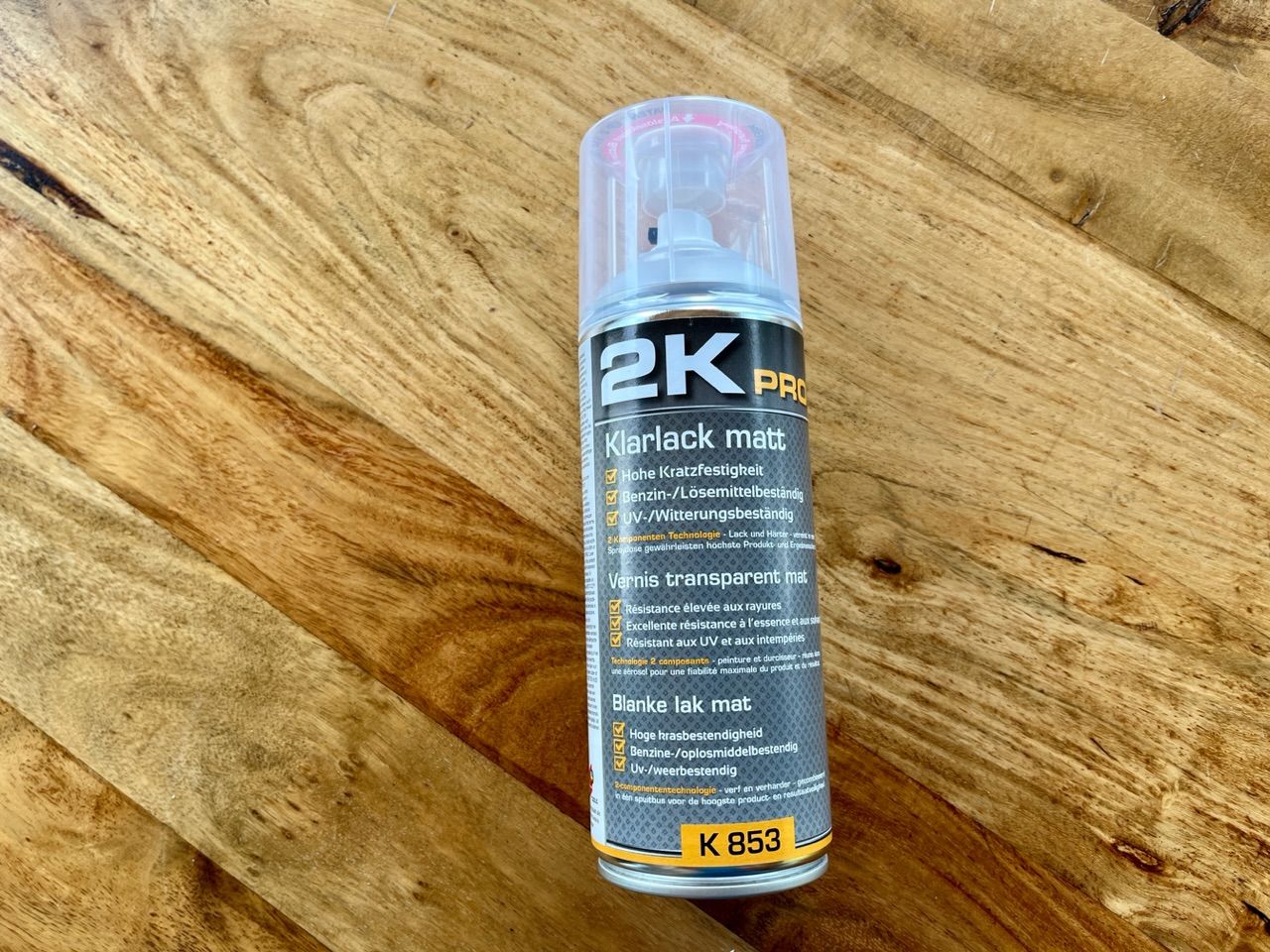

Fehler oder Schmierer können relativ einfach mit Brennsprit entfernt werden. Wenn alles fertig ist, muss der Rahmen fettfrei gemacht werden. Leider hat der Entfetter, den der Lackierer verwendet, auch gleich den Edding entfernt, was ich an einer kleinen Teststelle geprüft hatte. Daher hab ich den Rahmen mit Spüli und Schwamm entfettet. Danach hab ich den Rahmen lackiert. Das muss sein, sonst bleibt der Lackstift nicht lange schön. Es braucht mindestens zwei Lackschichten und ich durfte dies in der Lackierkabine des Lackierers machen, da Feuchtigkeit und Temperatur wichtig sind beim Lackieren.
Die Ösen, Gewinde, Brems- und Lagersitze usw. hab ich vorher mit Malerband abgeklebt.
That‘s it!
Würd ich das nochmal machen? Auf jeden Fall!
