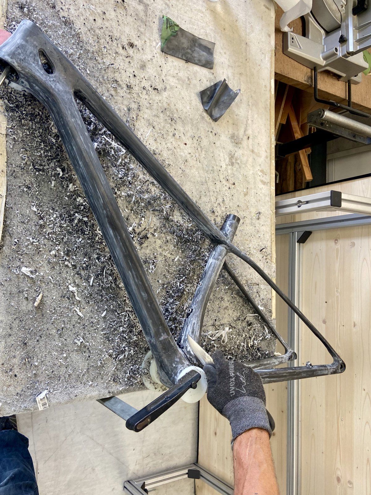

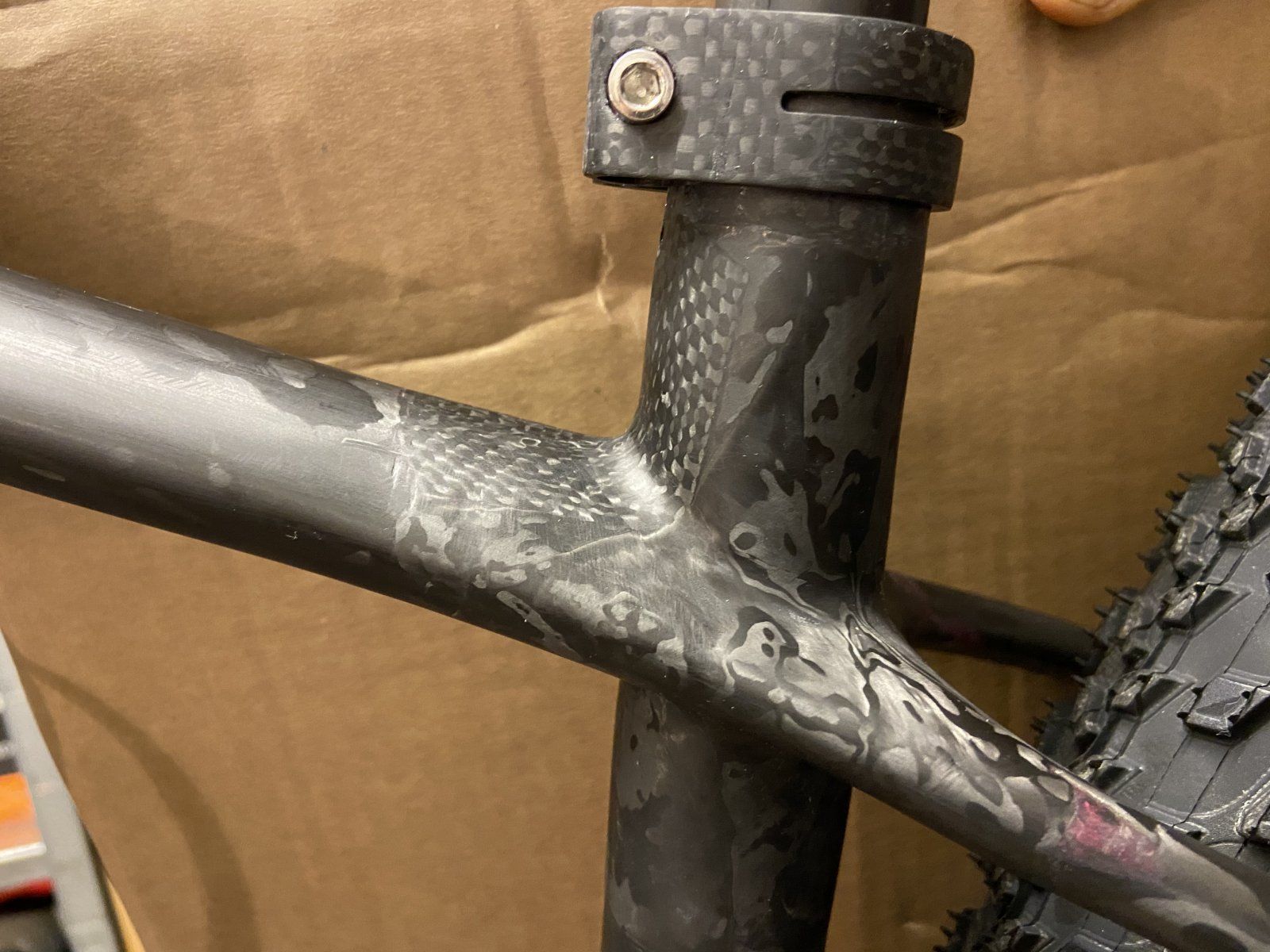

Bekommst du nur durch's schaden eine so glatte Oberfläche? Die sieht ja eher geschliffen aus.
So, auf Grund des schlechten Wetters hab ich mich heute mal wieder an den Rahmen gemacht. Mit dem Messer hat das wie ich finde vor allem den großen Vorteil, das große Flächen deutlich schneller und günstig gehen da man beim schleifen ja deutlich mehr Papier verbraucht. Einen Unterschied konnte ich jedoch im Vergleich zum schleifen nicht erkennen.
Mit dem Ka-Bar Nachbau ging das aber wirklich Super auf großen Flächen ordentlich was weg zu schruppen.
Den Fehler der im dritten Bild gezeigt wird hätte man vllt. beim schleifen auch nicht so gut erkannt wie beim schaben. Für die ganzen verwinkelten Stellen muss ich mir aber noch was überlegen denn diese sind wirklich die Hölle.

Bin auf die Art grad ne Carbongabel am entlacken.
Am Schluss bleiben aber noch ganz feine Streifen übrig die mit der Klinge nicht so recht weg gehen
Was machst du da? Was hast du als Schlussbehandlung gemacht? Sprühwachs oder so was?

Ich würde sowas mit eine Ziehklinge machen. Diese verwenden Schreiner und sind flexibel, die kann man sogar an der Biegung anpassen.
