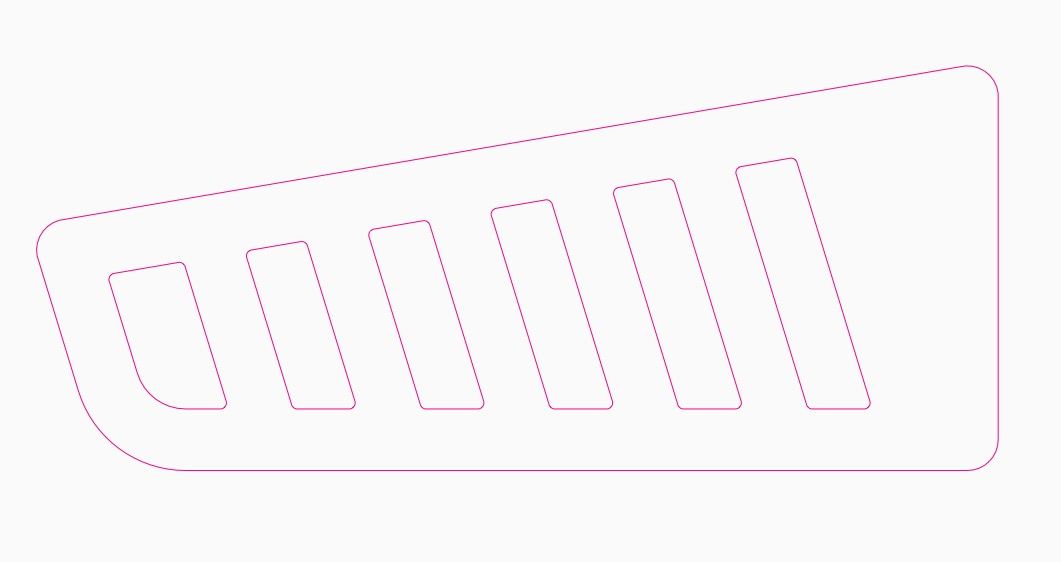

Ich muss mich entschuldigen. Irgenwie muss mir das DWG abhanden gekommen sein als ich damals das ganze von PLN ins DWG exportierete im alten Büro.
Das PLN habe ich noch. Nur bringt mir das nichts ohne ArchiCAD. Als alternative gibt es noch das PDF aber das hast du sicher schon aus dem Cargobikeforum.
@.floe.
Kannst du mir die PLN mal schicken? Ich glaube, ich kenne jemanden, der Archicad nutzt. Die DWG könnte ich dann wieder jedem zur Verfügung stellen!

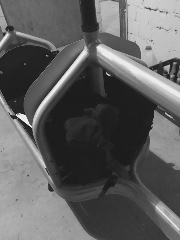

Ich auch :D Nein, Spaß beiseite...gestern kam die Lieferung von ObjectBags, heute habe ich ne Papp-Schablone gefertigt für ein kleines Rear-Panel. Vorlage war die Datei von bergaufbremser, die ich zumindest mal in ner Archicad Demoversion öffnen konnte. Heute Abend die Schablone kurz ans Bullitt gehoben - passt leider nicht ganz, die Laschen mit den Bohrungen am Rahmen scheinen nicht ganz maßhaltig zu sein. Ich muss da noch ein paar Millimeter anpassen. Bevor ich hier aber die finale Fräs-Datei in die Produktion gebe, muss ich den Kindersitz nochmal aufs Rad montieren und eine endgültige Position für die Isofix-Halterung festlegen. Das wird mich Zeit und Nerven kosten, beides leider gerade Mangelware :rolleyes:
Von der Tasche und der Schablone kann ich mal ein paar Bilder machen...Kellerbilder! ;)
Nur heute nicht mehr, ich muss Schlaf nachholen. Die letzte Nacht hat uns der Kleine wach gehalten :rolleyes:
Die Taschen sitzen unten glücklicherweise nicht auf dem Rahmen auf. Ein Kettenschloss sollte also rein passen, ohne dass da was während der Fahrt klappert. BTW macht die Tasche nen robusten Eindruck, gewinnt aber sicher keinen Designpreis. Die Plastik-Trägerplatte schaut von vorne nicht so wertig aus, rückseitig ist sie mit Cordura verkleidet. Von der Tasche selbst mach ich gern nochmal Fotos in ausgebautem Zustand, mein Handy verträgt sich nicht gut mit dem Kellerlicht.
Das kleine Panel steht oben ganz schön über. Sieht blöd aus, aber so passt es zum original Bullitt-Kindersitz. Einfach mal nach Bildern googeln. Ich würds gerne an die Rahmenkontur anpassen, muss aber erst schauen, wie das mit unserem Auto-Kindersitz zusammenpasst.

Das mit den Massen ist so eine Sache. Daher steht auf dem PDF man müsse alles am Rahmen überprüfen. Denn gewisse Teile habe ich selbst nie gebaut und oder korrigiert.
Meine Zeichnung bassiert auf Massen welche ich erhalten habe von anderen Bullit-fahrern.
@.floe.
Deswegen doch auch die Papp-Schablone ;) Sollte keine Kritik sein, bitte nur als Feedback verstehen :bier:
Alle Maße, die sich bei mir als passend heraus gestellt haben, werde ich auch gesondert festhalten in einer Datei. Leider hat sich noch niemand gefunden, der mir die PLN wandeln kann :(
Es klappt (glaube ich) :hüpf:
Heute war "Hochzeit"!
Praxistest steht selbstverständlich noch aus, aber ich bin guter Dinge! Der Spannmechanismus drückt selbst bei verhältnismäßig wenig Kraft den Sitz satt auf das Schutzdeck :daumen: Ich kann das Bullitt sogar am Kindersitz hochheben! Kann also weitergehen. Nächster Schritt: Hinteres und seitliche Panels!

Für einen Säugling aber ganz schön aufrechte Sitzposition. Kann man das Teil noch nach vorne (hinten) neigen?
Meinen Kurzen haben wir erst ab 6 Monaten im Anhänger transportiert. Allerdings mit Hängematte, in der er schon recht flach drin liegt.
Das ist der Reboarder, den wir aktuell im Auto nutzen. Der Kleine ist schon recht früh aus der Babyschale rausgewachsen :) Das Teil lässt sich neigen, 3 Positionen sind möglich. Im Auto lässt der Sitz sich auch vorwärts gerichtet montieren.
