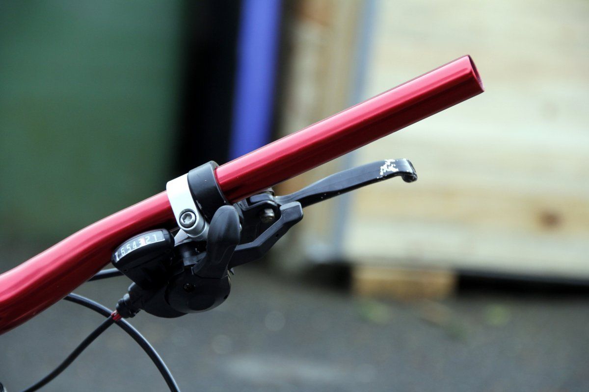

  • Sixpack Racing Forward OS Riser Lenker 26,90

  • SHIMANO SL-MC40 Schalthebel 13,00

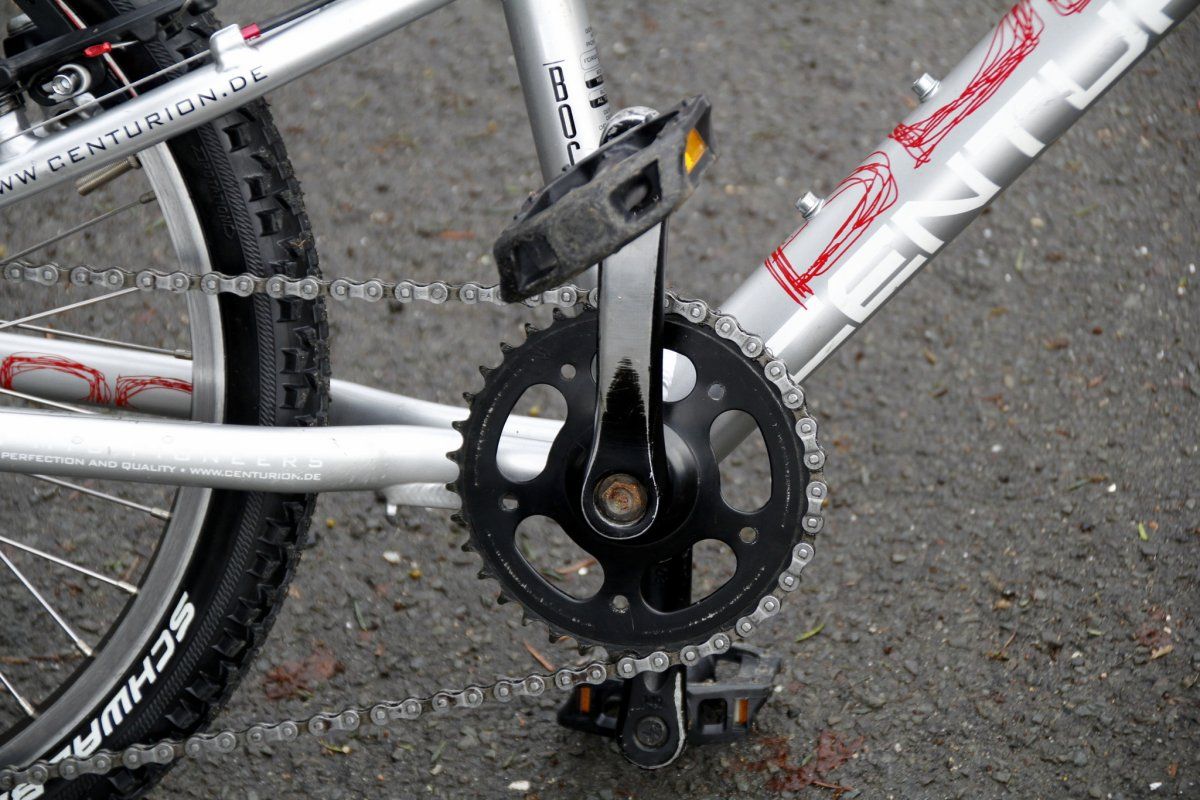

Da lohnt sich auf jeden Fall die Kurbel zu ändern. Die originale ist sackeschwer, wiegt mit Innenlager ca. fast 2kg.
Alte LX Kurbel besorgen, kürzen und z.B. Torken Carbon Innenlager verbauen und so etwas über 1 kg sparen.

140mm für ein 20" ?? die brauchst du nicht, du siehst ja anhand deines Bildes, dass du die Kurbel auch als Seitenständer nutzen kannst! Sehr gefährlich!!!
110/120mm ist völlig ausreichend.

@Fisch123 Ok, danke für den Hinweis bzgl. der Kurbel. War die Original-Kurbel... Wie findest Du den die: http://kaniabikes.com/shop/Zubehoer/Zubehoer-20/Tretkurbel-2-Wahl.html in 114mm bzw. 127mm (der Kleine ist 1,23m)

Die Kania Kurbel ist ok und vom Preis auch super, da brauchste nichts mehr zu machen, nimm 114 mm, lieber kürzer als zu lang.

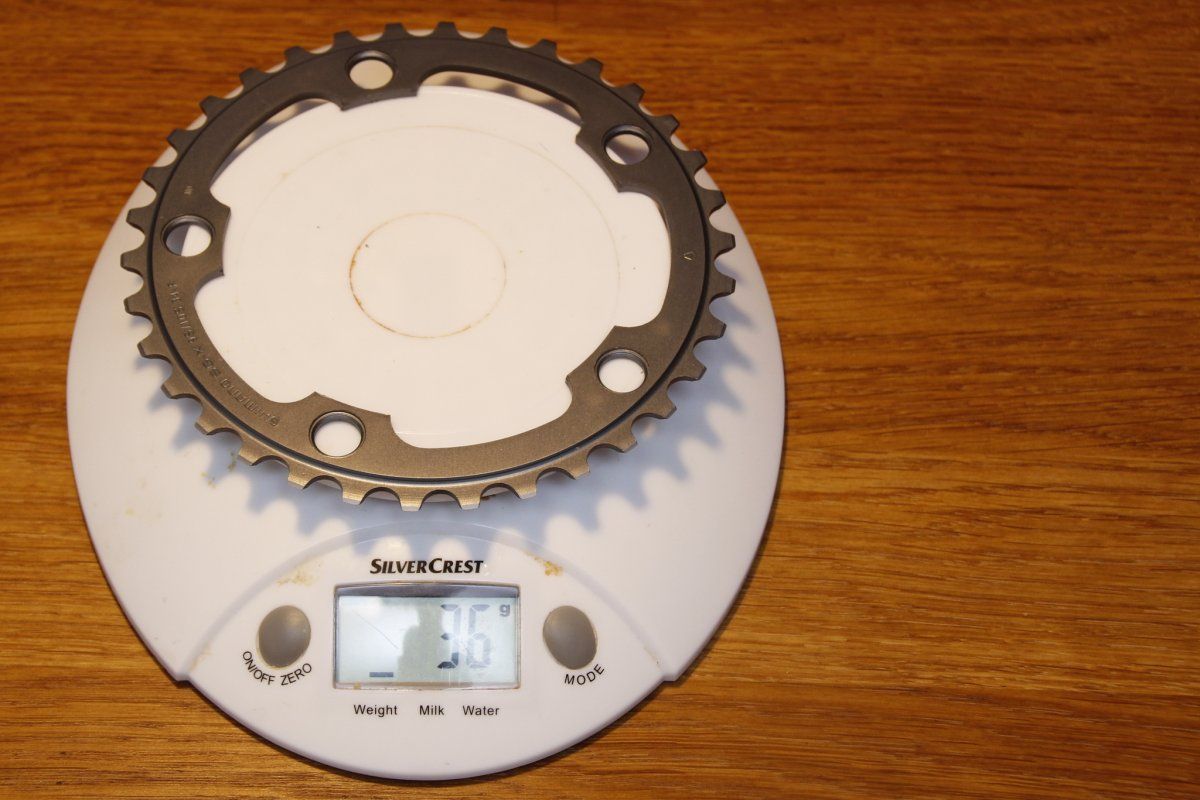

@Fisch123 Mich hatte nun doch etwas der Ehrgeiz bzgl. der Kurbel gepackt und heute hatte ich bei ebay viel Glück. Ich habe Sugino XD-2 Kurbeln mit einem TA Single Kettenblatt mit 40 Zähnen für nur 12€ incl. Versand geschossen :D. Mit den 40er Blatt muss ich mal schauen. Nun muss der Schwiegervater nur noch die Gewinde bohren und Kürzen. Spricht eigentlich was dagegen, einem alten Blatt die Zähne abzuschneiden (ordentlich!) und außen als Bashguard und Hosenschutz zu nuten?

40er Blatt ist ziemlich Hardcore, 32 o. 34er nehmen. Kommt darauf an, was du bei der Sugino für ein Lochkreis hast, wenn 110 dann ok, wenn 130 dann Herzlichen, denn da gibt es nichts kleineres als 36 o. 38.
Das alte Blatt kannst du nehmen als Kettenschutz. Mit der Flex abschleifen und sauber entgraden.

Ich wollte noch einmal ein kurzes Update geben. Ich hatte ja ne Sugino XD-2 Kurbeln mit einem TA Single Kettenblatt geschossen und heute vom Schwiegervater gekürzt zurückbekommen. Dran kommt ein ein Ultegra-Kettenblatt mit 34 Zähnen.

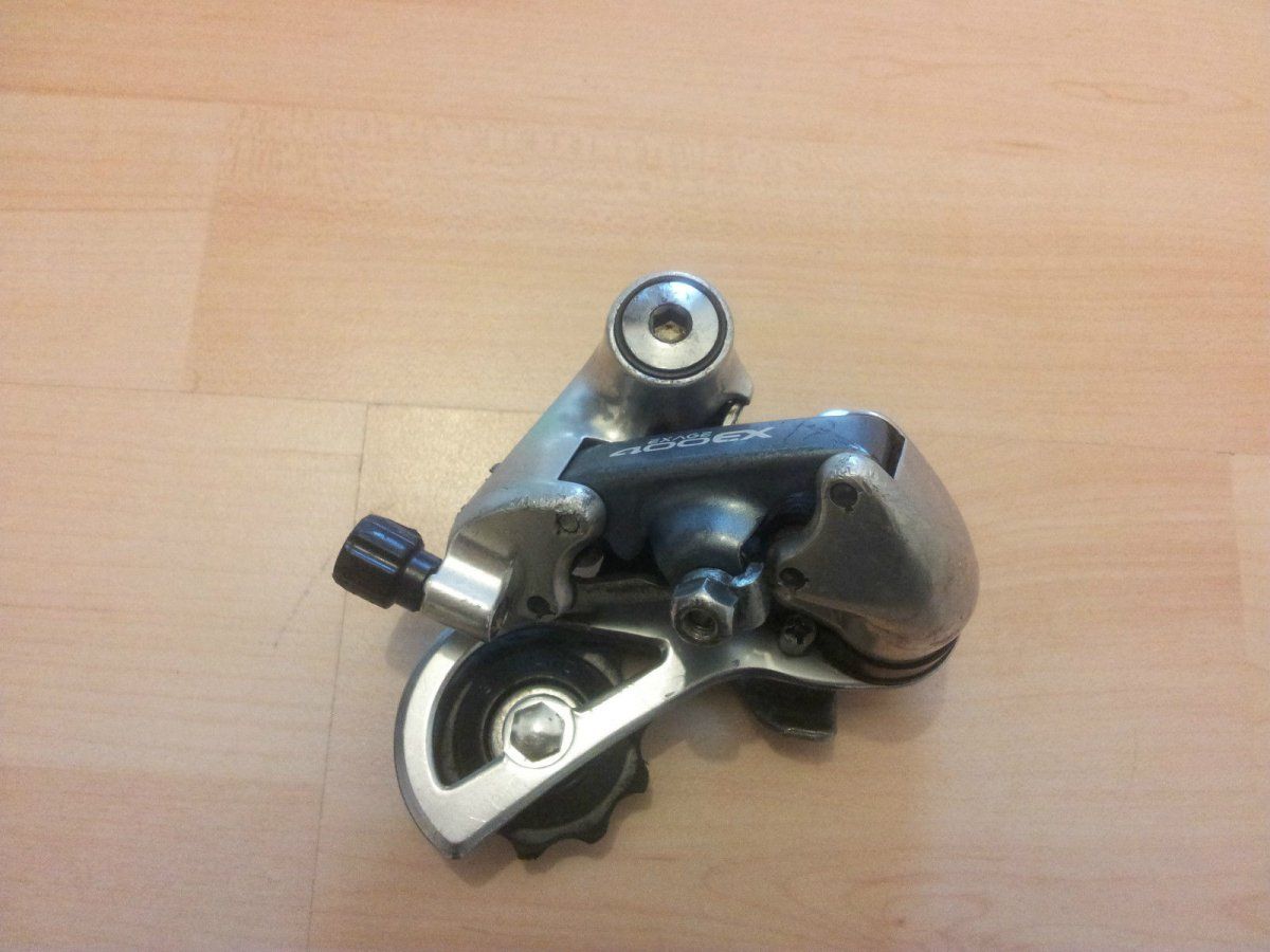

Und das riesige Schaltwerk kommt auch runter, für ein Exage 400 EX von ebay für 1 €.
