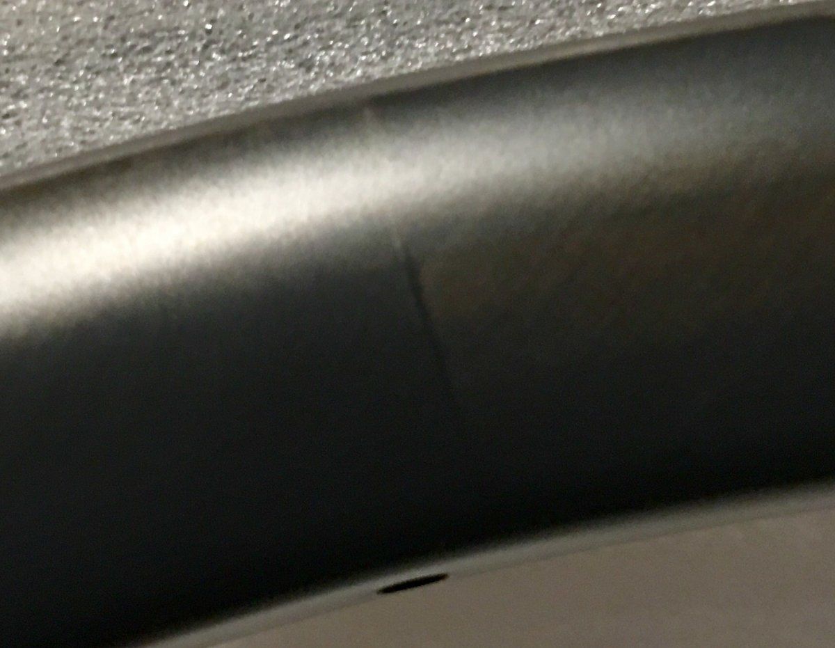

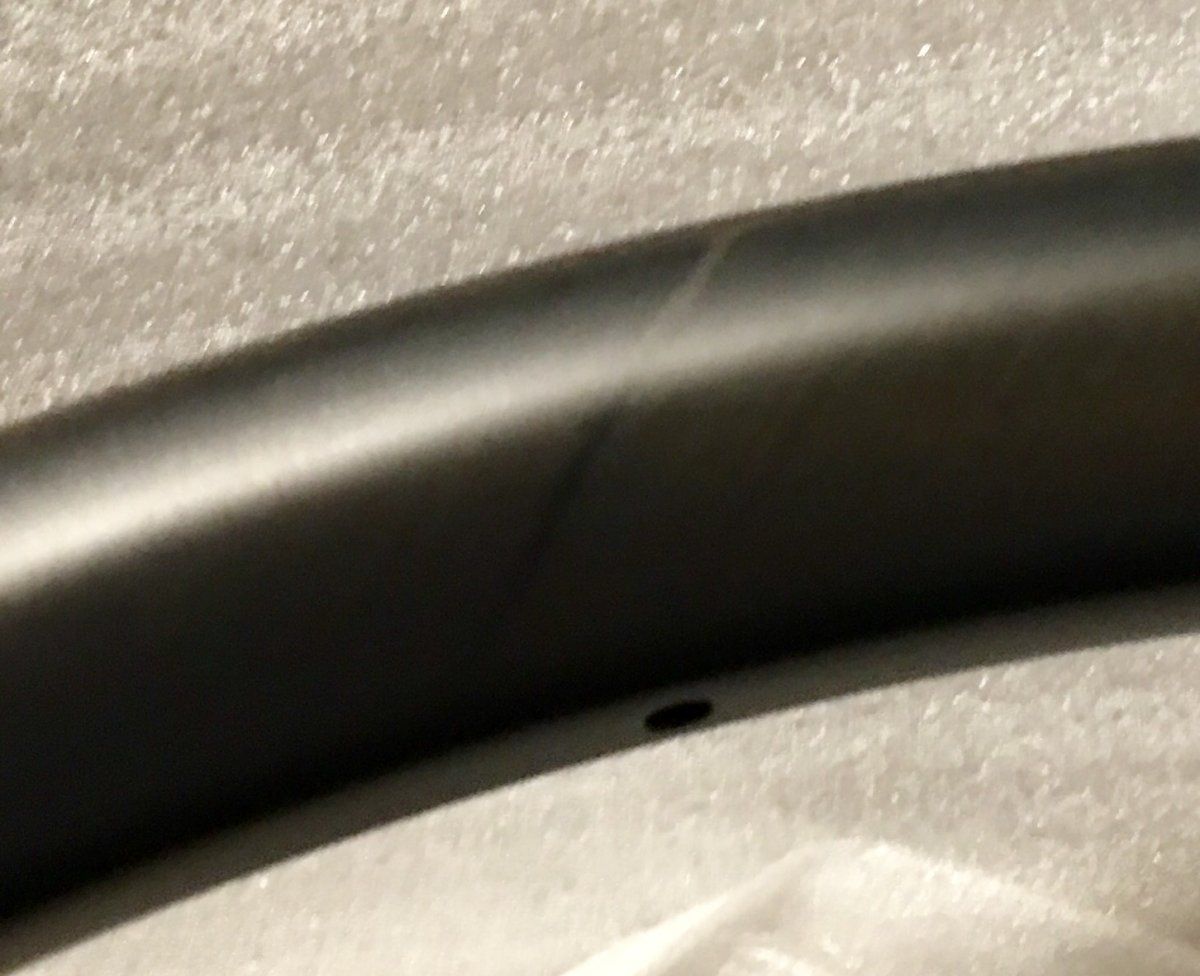

Ich habe mir die NEXTIE 35 mm für je 125$ in China gekauft. Diese sehen insgesamt gut aus aber an der einen Felge ist wie ein Faden unter dem Harz zu sehen. Ist das schlimm? Wird dadurch die Stabilität geschwächt? Sollte ich das zurückschicken?
Vielen Dank für einen Tip.

... sieht alles normal aus, sieht bei mir auch z.T. auch bei einigen Carbonteilen so aus.
Das Sichtcarbon meines Giant XTC-Hybrid Hinterbaus sah da mitunter nicht so schön verarbeitet aus.

Vielleicht hat der Zoll die Felgen auch aufgesägt um zu checken ob Drogen versteckt sind. Die haben sich gedacht bei 200€ muss es einen Haken geben. Enve verlangt schließlich 1000€!
