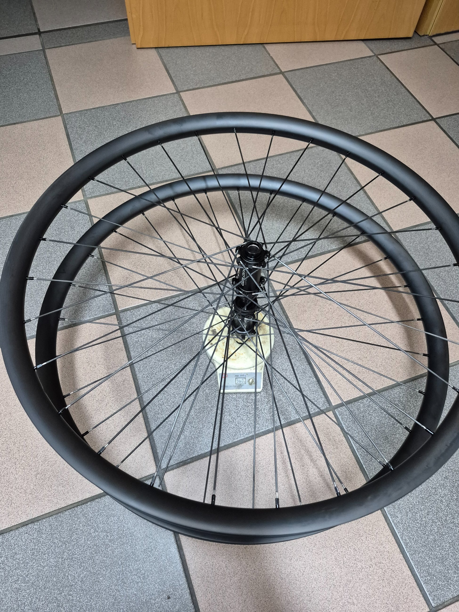

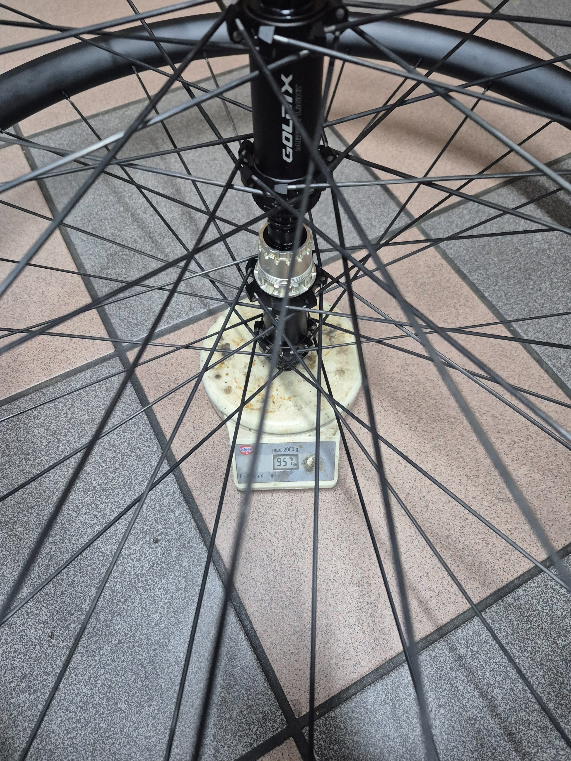

Habe heute einen neuen CC/Marathon
LRS aufgebaut.
Carbonbeam Felgen 268gr +-5gr
Goldix 160SL Naben
Imtos Carbon Speichen 1,8gr
Gesamtgewicht 960gr
Erfahrungen stehen noch aus😉
LRS aufgebaut.
Goldix 160SL Naben
Gesamtgewicht 960gr

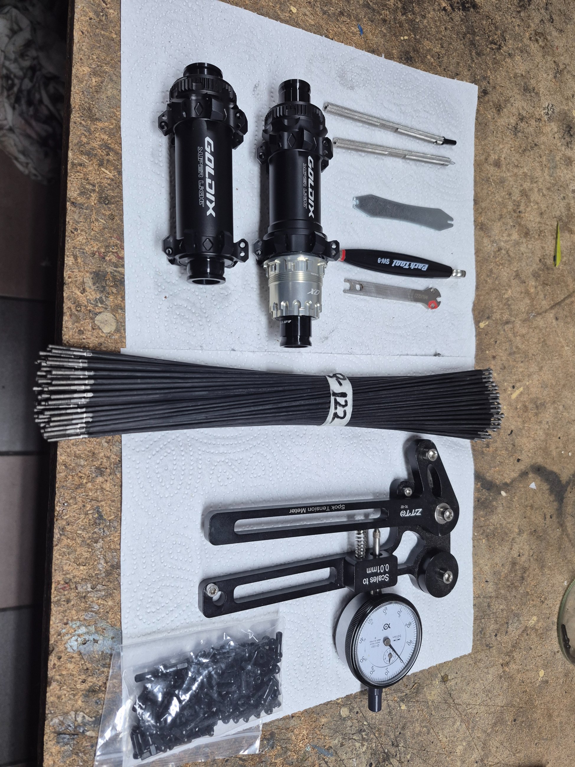

Michaels LRS habe ich heute aufgebaut.
Michael hatte 8 Felgen bei Ken bestellt und geschickt verhandelt.
Am Ende haben wir 155,00 Euro pro Felge bezahlt.
bin gespannt, wie sich die Speichen machen, bzw wie empfindlich sie beim Kontakt mit dem ein oder anderen Ast sind. Wie hast Du eigentlich die Speichenspannung gemessen?
