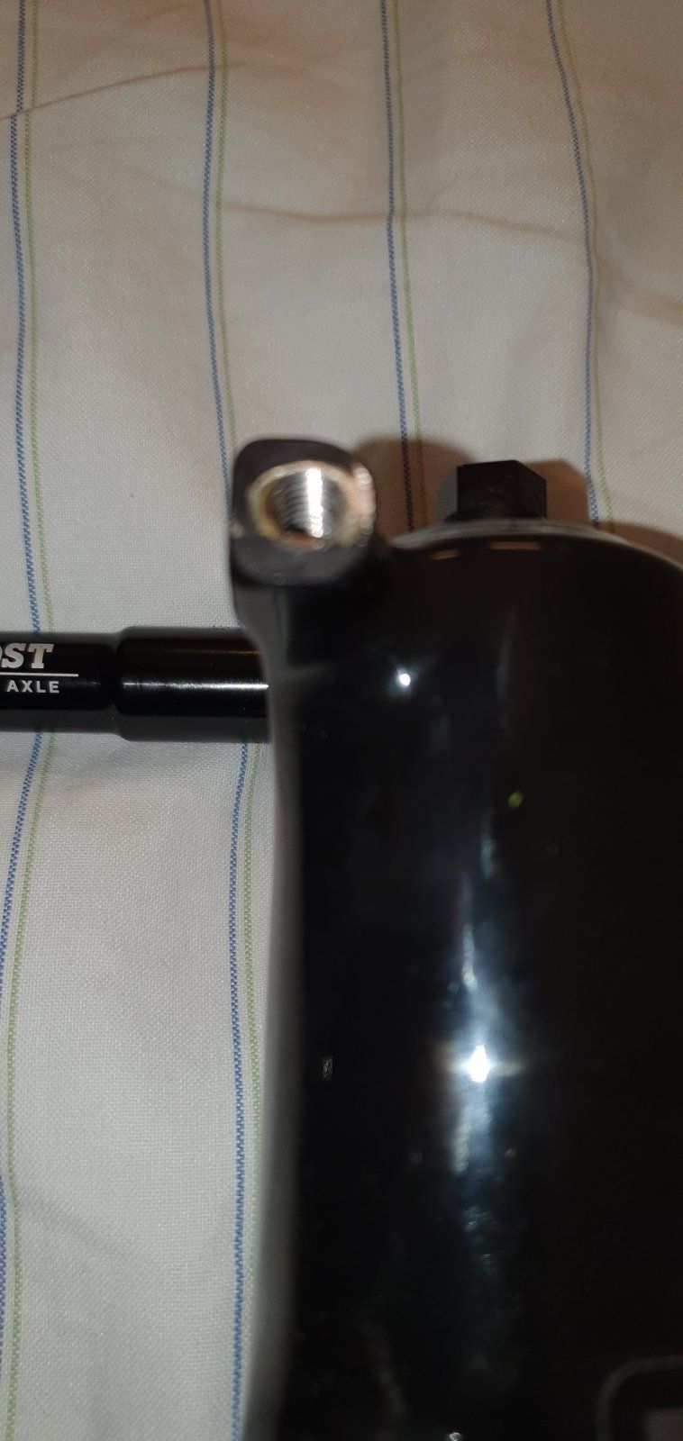

Helicoil is drin, so mit wieviel nm anziehen ?

@fubu23
Mach nochmal bitte ein Foto entlang der Bohrungsachse, damit wir schauen können, ob der Mitnehmersteg des Helicoils noch dran ist. Der muss nach dem Einsetzen des Helicoils noch entfernt werden, z.B. mit einem Durchschlag.

Oder die Schraube kürzen ( wenn 10mm Schraubengewinde im Helicoil sind dann reicht das locker ) Wenn du die Schraube nicht kürzen kannst dann pack Scheiben oben auf.

Also die Schraube geht ca 12mm rein einfach noch eine 3mm dicke Unterlegscheibe reingetan dann habe ich mit 6mm die schraube angezogen. Und ja hällt habe schon 2 Ausfahrten hinter mir

Wenn das ursprüngliche Gewinde wirklich ,wie weiter vorne geschrieben, 15-17mm tief war und jetzt für das HeliCoil nicht tiefer gebohrt wurde, kann die Schraube auch nicht ganz reingehen. So ein Gewindebohrer hat im günstigesten Fall 2-3 Gänge Anschnitt, also bei M6 ca.3mm. Dann ergibt sich eine effektiv nutzbare Gewindelänge bzw. Einschraubtiefe von 12-14mm.
