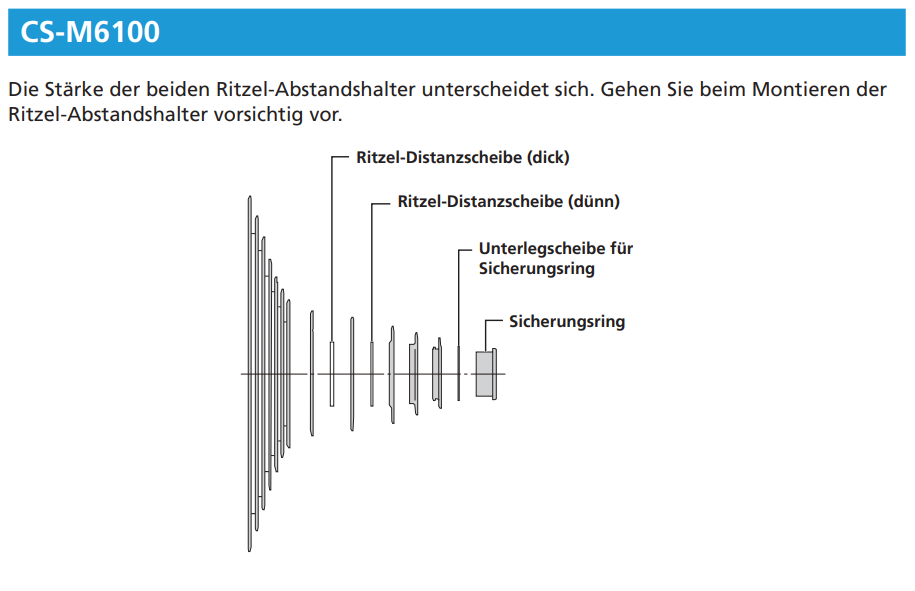

Zuerst kommt doch die dicke Unterlegscheibe dann die dünnere, so hab ich es gemacht an der Kassette !
Ja, so stehts auch in der Anleitung:
Ups, total vergessen die kassette zu fotografieren, heute aber, wenn es etwas wärmer wird

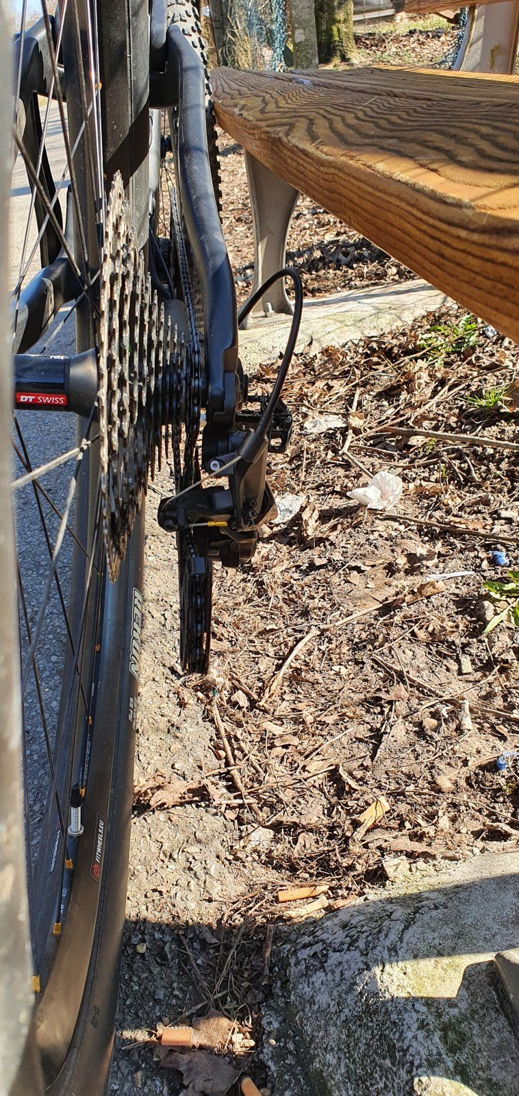

Mit den Bildern kann zumindest ich aber exakt gar nichts erkennen...mach die Fotos einfach nochmal von hinten auf die Kassette gerichtet.
Dann einmal die Variante im höchsten und einmal im niedrigsten Gang :daumen:

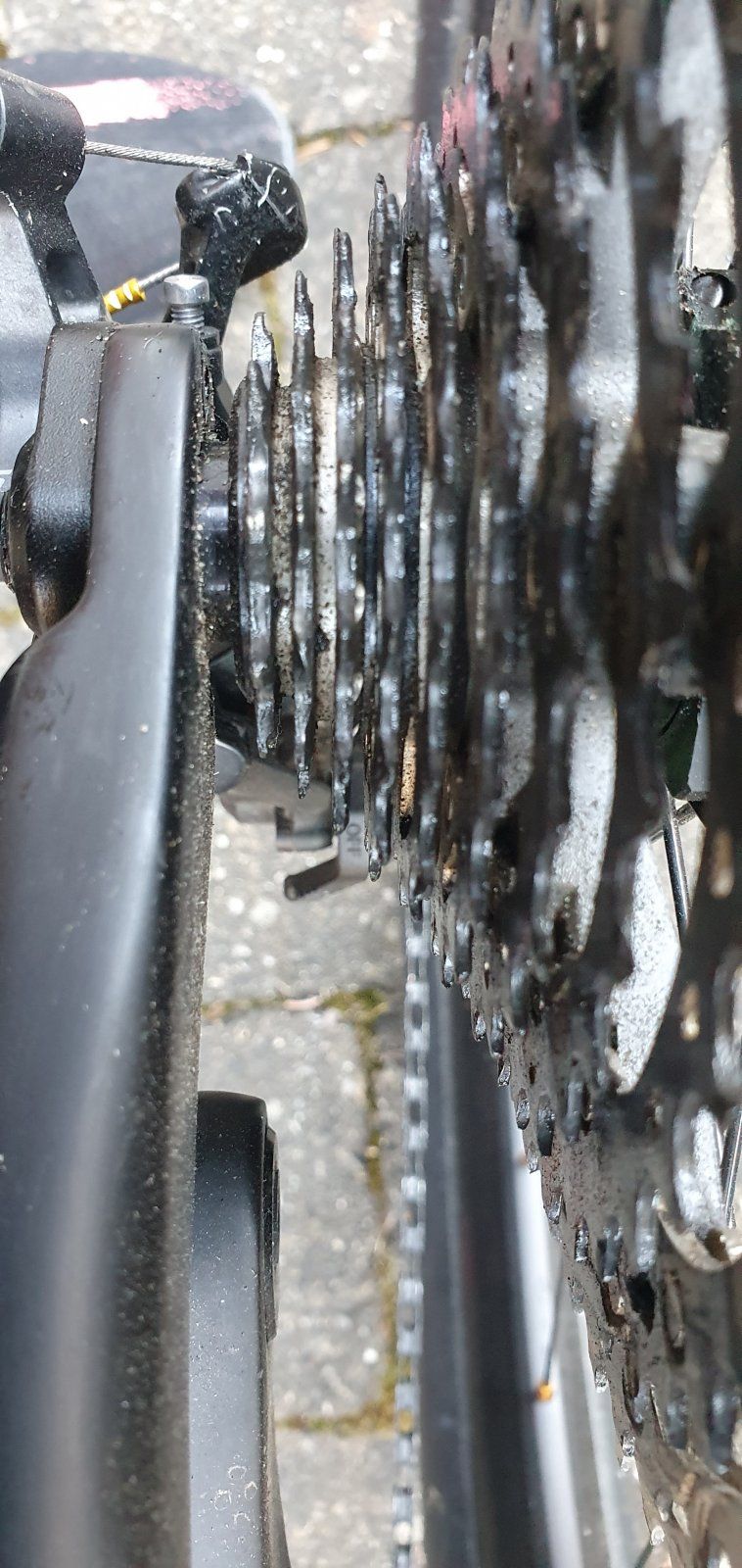

Was ist los, keine Kommentare ? Oder radeln alle ?
Schau dir nochmal die bsp. Bilder von weiter oben an. Und dann machst du das bitte nochmal. :)
Bitte 2 Bilder ( größter und kleinster Gang)
Jeweils die kette bildmittig positionieren.
Danke :)
