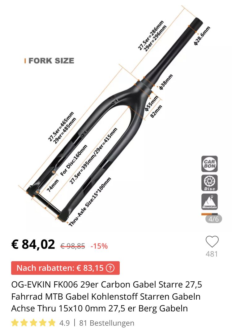

Das kann sein, dass die Reba 506mm hat. Habe im Halbdunkel mit nem Zollstock im eingebauten Zustand gemessen🙈
Muss ich dann mal gucken.
Aber die 4mm würden dann den Braten auch nicht mehr fett machen, denke ich
Fett sicher nicht. Wir reden von einem cm mehr Stack und einem halben grad flacheren Lenk- und Sitzwinkel. Aber wieso sollte man Kompromisse eingehen, wenn es die gleiche Gabel auch mit der „richtigen“ Einbauhöhe gibt?
Achso stimmt. Stack und die Lenkwinkel ändern sich ja. Werde nochmal genau messen. Wäre schon schön, die Reba weiterfahren zu können.
Ok, ich glaube, ich hab das auch missverstanden. Du willst garkeine Starrgabel kaufen sondern @Micha0707. Für ihn wäre es ggfs. hilfreich. Du kannst natürlich eine reba mit 506 (oder auch 510) Einbauhöhe und 100mm Federweg nehmen. Dafür ist der Rahmen konzipiert.
Wenn ich mich nicht verrechnet habe bzw. alles bei bikegeo.net richtig eingetragen habe, müsste ich bei meinem 15" Rahmen mit der Carbongabel auf einen Stack von 605 und Reach von 395 kommen. Da wäre dann eine Abweichung von 6mm beim Stack. Auf jeden Fall noch ok für eine Sitzhöhe von 69,5cm.

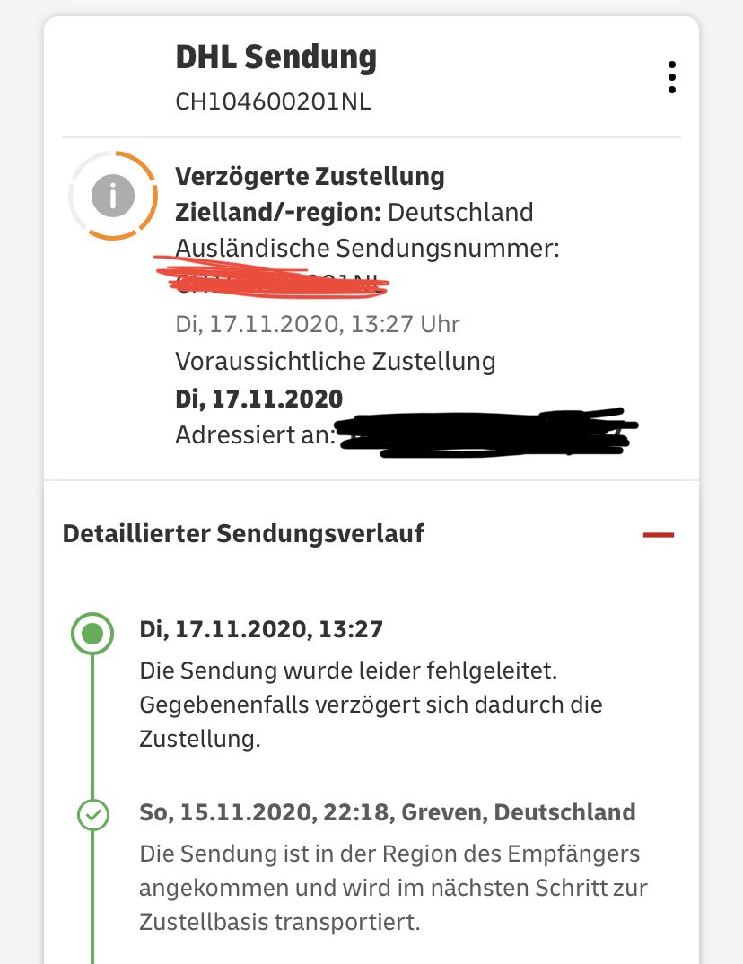

Und ich hatte mich nach dem ganzen Heckmeck beim Versand schon so gefreut, dass der Rahmen nun endlich im „normalen“ DHL Paketlauf ist....
Es hat sich was zum Sendungsstatus geändert...

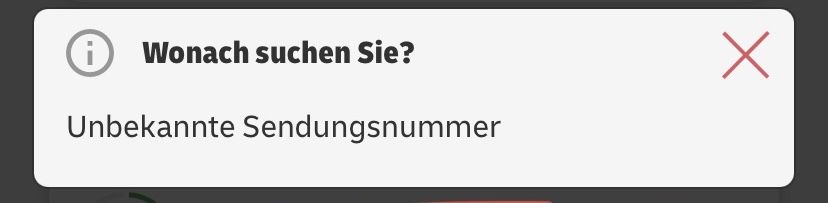

Die Sendung ist aus der App verschwunden und bei der Eingabe der Sendungsnummer kommt Folgendes:
Hatte das schonmal jemand bei DHL?
Hab es nicht mehr geschafft bei der Hotline anzurufen.
Sorry fürs Thread kapern, aber nervt gerade schon hart und wollte mal fragen, ob jemand schonmal so etwas hatte.
Die alternativen Sendungsverfolgungen kennen die Sendungsnummer noch, der Status ist unverändert in die Richtung „im Zielpaketzentrum angekommen“

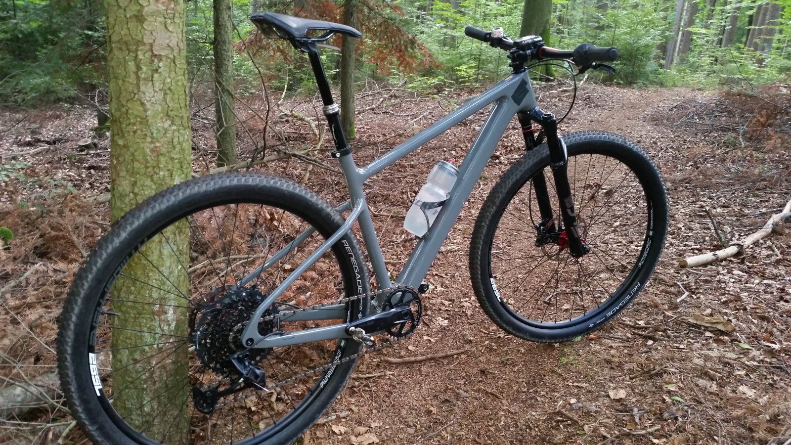

Feedback zu Carbonrahmen von Airwolf
Hallo zusammen,
habe mich hier vor einiger Zeit informiert und mir dann ein Bike mit einem Carbonrahmen von airwolf aufgebaut, den ich bei ebaygekauft hab für etwa 440€ komplett. Für die Infos möchte ich mich bedanken und mein negativen Erfahrungen mit Airwolf teilen.
Mängel:
-Konus oben für den Steuersatz ist sehr schlecht von der passgenauigkeit. Lager hatte permanent Spiel bis ich den Lagersitz mit 2K Epoxidharz nachgebessert hab.
-Alueinsätze für die Steckachse haben nicht gepasst und mussten nachgearbeitet werden.
-Leitungsdurchführung zur hinteren Bremse durch die Strebe fast unmöglich. Hab es mit dem Endoskop untersucht. Die Strebe war durch eine Klebewulst fast komplett zu.
Feedback Airwolf:
Keine Einsicht und kein Qualitätsbewusstsein. Nach einer schlechten Bewertung sind se aufgewacht und haben 40 $ Rabatt angeboten für das Zurückziehen der Bewerbung. Die Rabattzahlung via paypal wurde sofort wieder storniert. Daraufhin keine Antwort vom Verkäufer.
Fazit:
Ich habe Erfahrungen mit einigen Rahmen aus Carbon (Focus, Radon, Giant und Simplon). Qualitativ kann Airwolf nicht mithalten!!! Das Rad ist zwar fertig und macht Spaß aber ich würde nie wieder ein Teil von Airwolf kaufen!!!
Kauft euch einen anderen Rahmen!!! Hier in dem Forum gibt es gute Ratschläge!!!

Die 40$ Rabatt habe ich inzwischen wieder bekommen. Hat etwas länger gedauert aber immerhin hat es geklappt und der Kleber und das Smartphoneendoskop sind bezahlt :)
