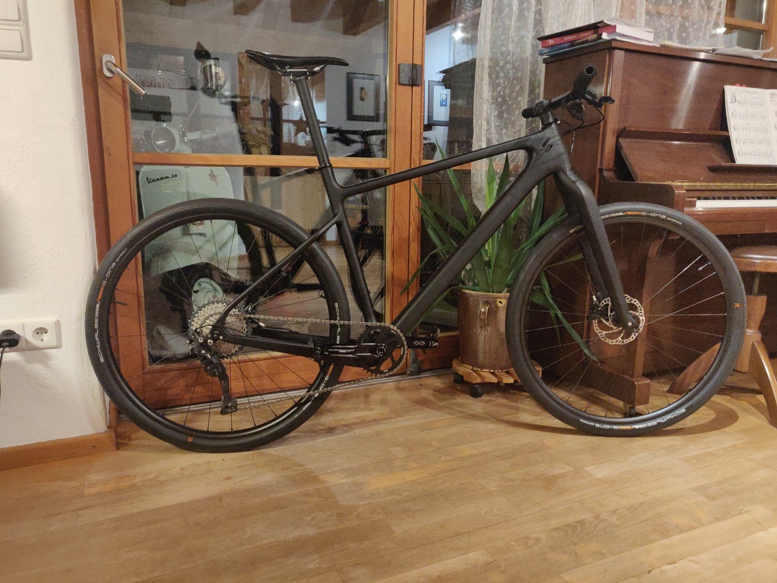

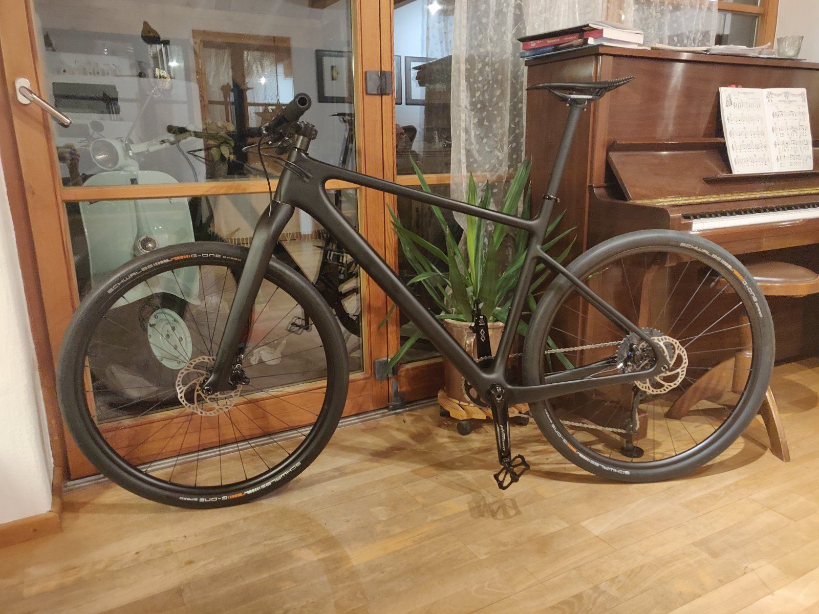

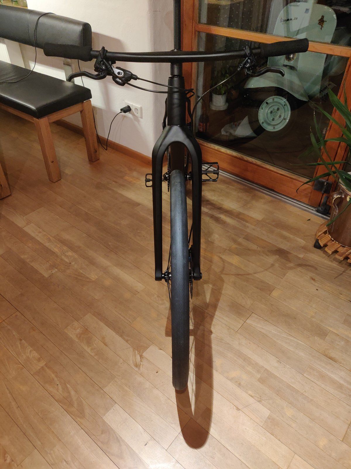

Vorgestern fertig geworden.
Gerade fertig geworden. Hat doch etwas länger gedauert als gedacht... Die hintere Magura Bremse wollte nicht so ganz wie ich mir das vorgestellt hatte 😅.
Es fehlen noch ein paar Kleinigkeiten wie Lenkerstopfen und Endkappe vom Schaltzug.
Zudem bekomme ich den Vorbau nicht wirklich fest. Hab es schon mit Carbonpaste und sauber machen versucht, aber er lässt sich mit etwas Kraft immer wieder drehen. Hab ihn mit 3 NM angezogen, das sollte ja eigentlich reichen, oder? Werde morgen mal 4 NM versuchen, Mal schauen:ka:
Ansonsten macht alles einen ganz vernünftigen Eindruck. Liste mit Teilen und Gewichten kommt morgen.
Ansonsten macht alles einen ganz vernünftigen Eindruck. Liste mit Teilen und Gewichten kommt morgen.Anhang anzeigen 1175597Anhang anzeigen 1175598Anhang anzeigen 1175599
Was bringt die Scheese auf die Waage?
Vorbau bekommt 5Nm. Aber miss mal den Durchmesser des Gabelschaftes, sollte 28,6mm sein.

Wie gewünscht die Liste mit den Teilen.
Überall wo eine Null steht, habe ich die Teile aus der Restekiste genommen bzw. waren sie beim Rahmen dabei.
Die Gewichte sind natürlich alle fein säuberlich gewogen 😅
Rahmen ohne KlemmeAirwolf Boost XL3401201
Gabel mit AchseWinow Sports Boost90660
KlemmeAliexpress49
Bremsscheiben V+HMagura Storm SL 16025200
Bremse VRMagura MT Sport31230
Bremse HRMagura MT Sport31245
I-Spec AdapterMagura1721
KurbelFovno GXP 175mm48552
KettenblattRacework 36T1377
Innenlagerbeim Rahmen dabei0130
TriggerShimano SLX0133
SchaltwerkShimano XT RD-M8000-DSGS0282
Schaltzug053
KassetteShimano SLX 11-Fach0473
KetteShimano CN-HG601-1120259
PedaleAliexpress21290
VorderradBigAls153660
TL Ventil + Band615
TL Milch030
Reifen VRSchwalbe G-One 28 2.052614
HinterradBigAls200787
TL Ventil + Band615
TL Milch030
Reifen HRSchwalbe G-One 28 2.052637
SattelstützeElita One25152
SattelAliexpress18109
Steuersatzbeim Rahmen dabei062
Vorbau + LenkerAirwolf57220
GriffePRO Foam728
Expander +Top Cap + SpacerSchmolke2821
Kleinteile, Fette, Montagepaste, Luft :D30
Ti Schrauben für Bremsscheiben, Vorbau, Sattelklemme, Bremssattel etc.Aliexpress4035
1.284,00 €8260g

Heftig. Krasses Bike für wenig Geld. 1500€ etwa wenn du keine Resteteile beigesteuert hättest. Der Rahmen nur 330€ inkl. zollfreien Versand?
Finde ich auch. Man muss aber auch wirklich dazu sagen, dass das Teil sicher nicht fürs Gelände geeignet ist und auch sicher nicht mit einem Rennrad mithalten kann. Aber sonst bin ich eigentlich recht Happy.
Sorry, sollten eigentlich 340€ sein. Habs korrigiert.
Gekostet hat er 310$ + 30$ Versand + 56€ Zoll.
Also alles in allem so ca. 340€
Also an meinem Vorbau ist was von "6-8Nm" aufgedruckt. Drei ist doch gerade handfest...
Das Stimmt, bin nur etwas vorsichtig mit dem ganzen Carbon Zeugs.
Bei den Pedalen wäre ich vorsichtig.
Einer bei mir auf Arbeit hatte die selben bis sich die rechte auf der Hälfte um 90° Grad nach unten gefaltet hat :p.
Gut der Kollege ist auch ein bisschen schwerer, aber fährt nur in der Stadt rum.

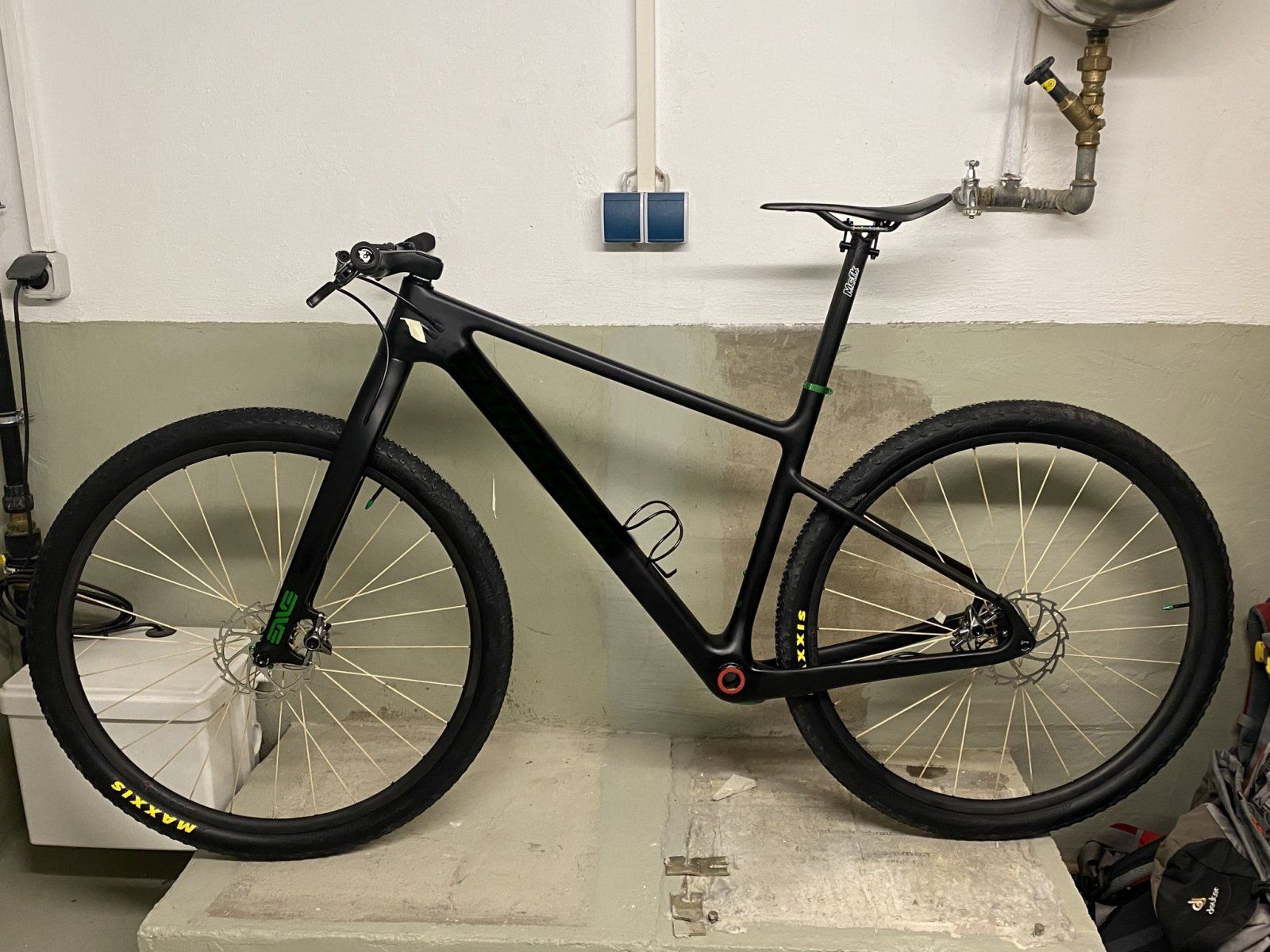

Mein OG-Evkin ist heute auch fertig geworden und hat eben seine Jungfern(probe)fahrt absolviert.
Bin soweit auch echt zufrieden, auch wenn ich das 1000€/10kg Ziel leider nicht ganz erreicht hab.
Ich hoffe ich kann die Tage mal gescheite Bilder draußen bei Sonnenschein machen. 😅
