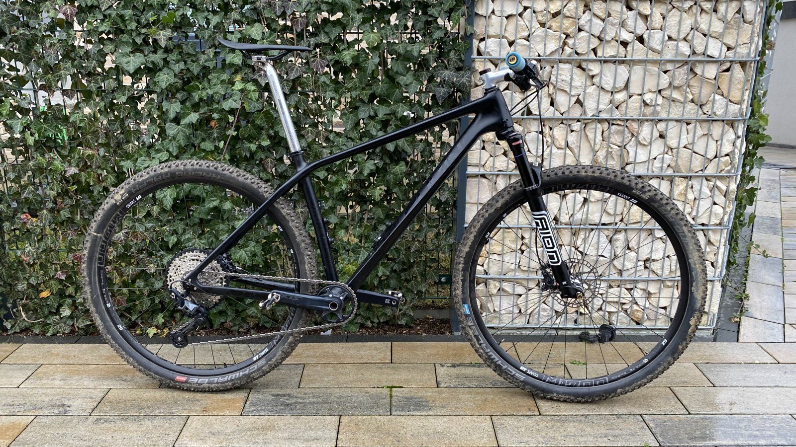

Bin auch gerade soweit fertig geworden.
Antrieb ist neu. 1x12 SLX. Sorry 😜
Bremse ne alte SLX M675 - da lasse ich nix drauf kommen. Für mich DIE Sorglosbremse.
Gabel ist eine Suntour Aion, die ich mir irgendwann mal günstig auf Halde gelegt hatte, falls mal etwas an den anderen Rädern ist und die jeweilige Gabel eingeschickt werden muss oder so. Die Gabel lässt sich innerhalb kürzester Zeit zwischen 100 und 140mm traveln - kann ich an allen Rädern einsetzen.
Eigentlich war eine leichte Reba Race Dual Air geplant, die hier auch noch in der Kiste liegt. Allerdings hat die nen durchgehenden 1 1/8 Schaft und das sah mit Adapter verboten in dem Rahmen aus. Die Gabel wird auch definitiv noch getauscht, wenn mir günstig ne Fox 32 oder so übern Weg läuft.
Laufräder sind DT Swiss M1700 Spline 2 aus meinem Singlespeed.
Stütze und Vorbau sind Ritchey, Lenker ist ein Newmen Carbon. Ebenfalls aus der Kiste...

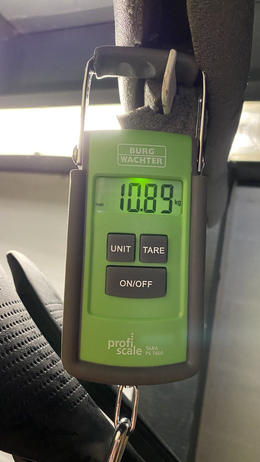

Gewicht:
Bei der Gabel werde ich nochmal knapp 600g!!!! sparen. Die Suntour wiegt fette 2.250g
Wenn die Kassette durch ist, kommt auf jeden Fall auch was leichteres.
Komme dann knapp über 10kg raus. Reicht mir vollkommen bzw. hatte selbst mit den 10,9kg noch nie so ein leichtes MTB.
