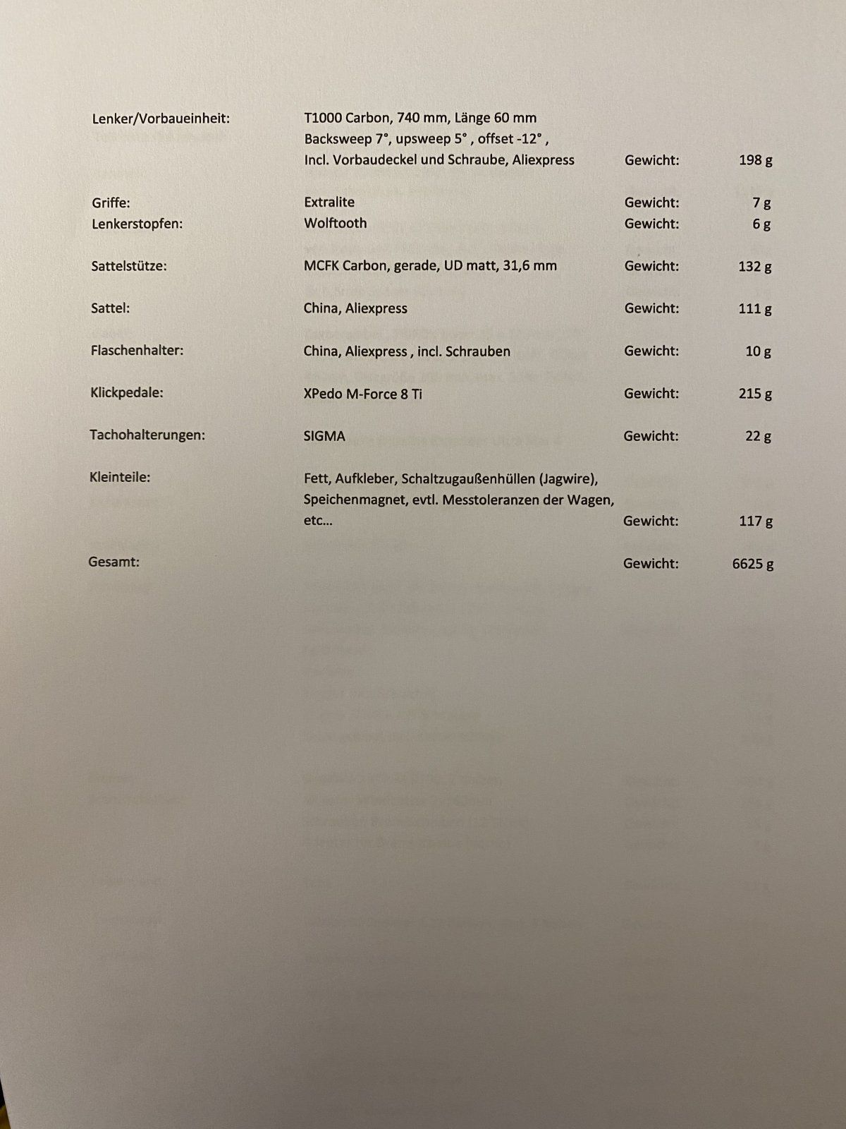

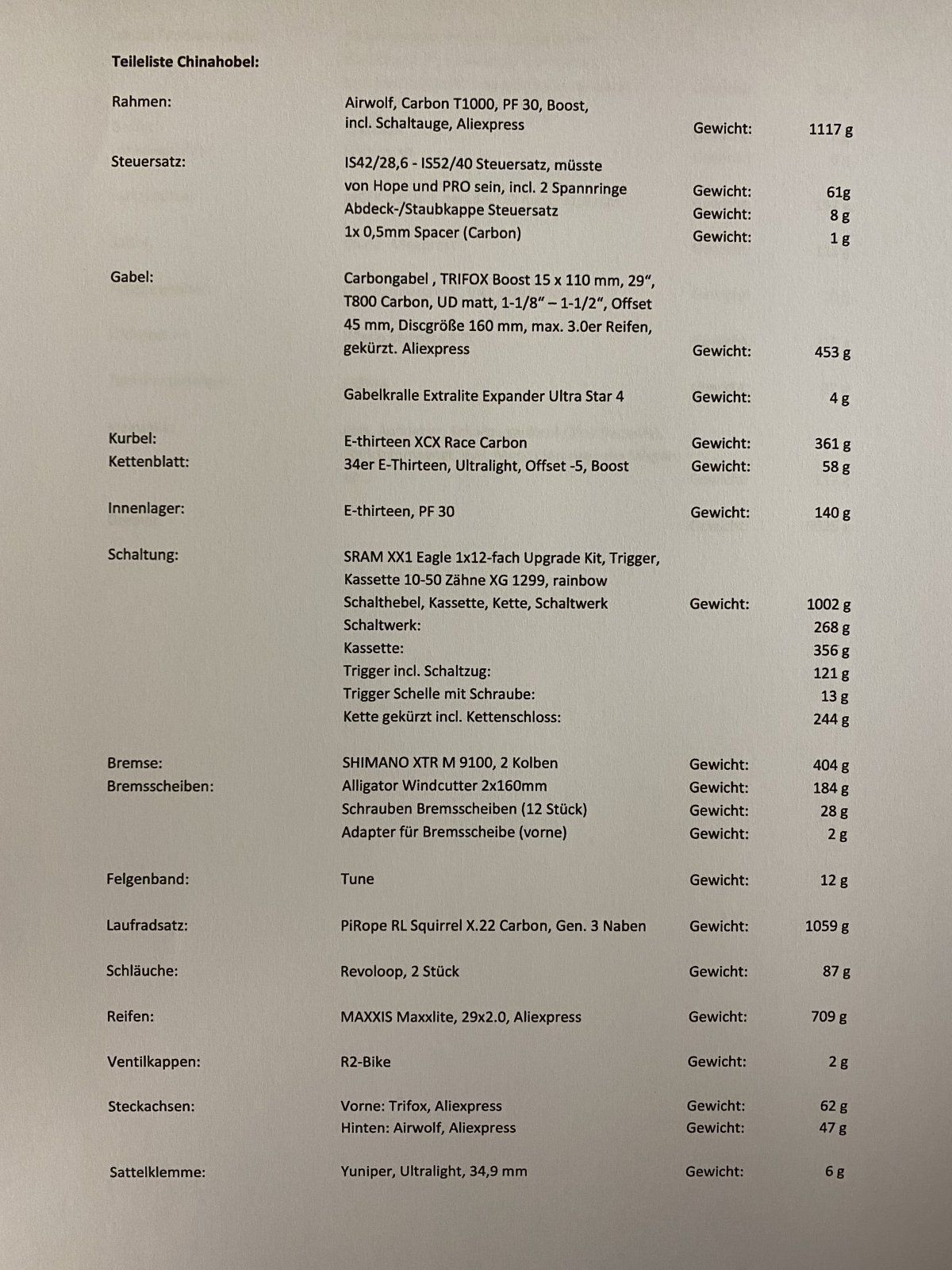

Hier noch die Teileliste:
Mit den Revoloopschläuchen habe ich jetzt nicht mehr Pannen wie bisher mit herkömmlichen Schläuchen auch. Ich habe die Schläuche am Fully schon länger im Einsatz (mit Racing Ralph und Rocket Ron), das funktioniert gut.

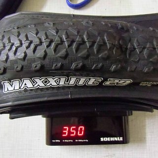

Die Kombination mit den Maxxlite wird die Alltagstauglichkeit erst noch beweisen müssen, bin selber gespannt wie sich die Maxxlite fahren, da gehen die Meinungen zwischen ok und unfahrbar doch relativ weit auseinander.
Maxxis stellt die Maxxlite aber nicht mehr her, das Thema erledigt sich dann von allein. Auf Ali sind noch Restbestände vorhanden aktuell.
Boah, gut das ich mir letztes Jahr noch einen Satz gesichert habe:
Bergab auf Schotter darf man es nicht eilig haben, Kurvenhalt gibt es nicht. Auf Teer ist das Abrollgeräusch sehr laut, aber sonst sind sie vollkommen o.k.. Verschleiss erscheint mit bedeutend geringer wie mit den ähnlichen Mänteln von Schwalbe, die dafür aber leiser abrollen:
