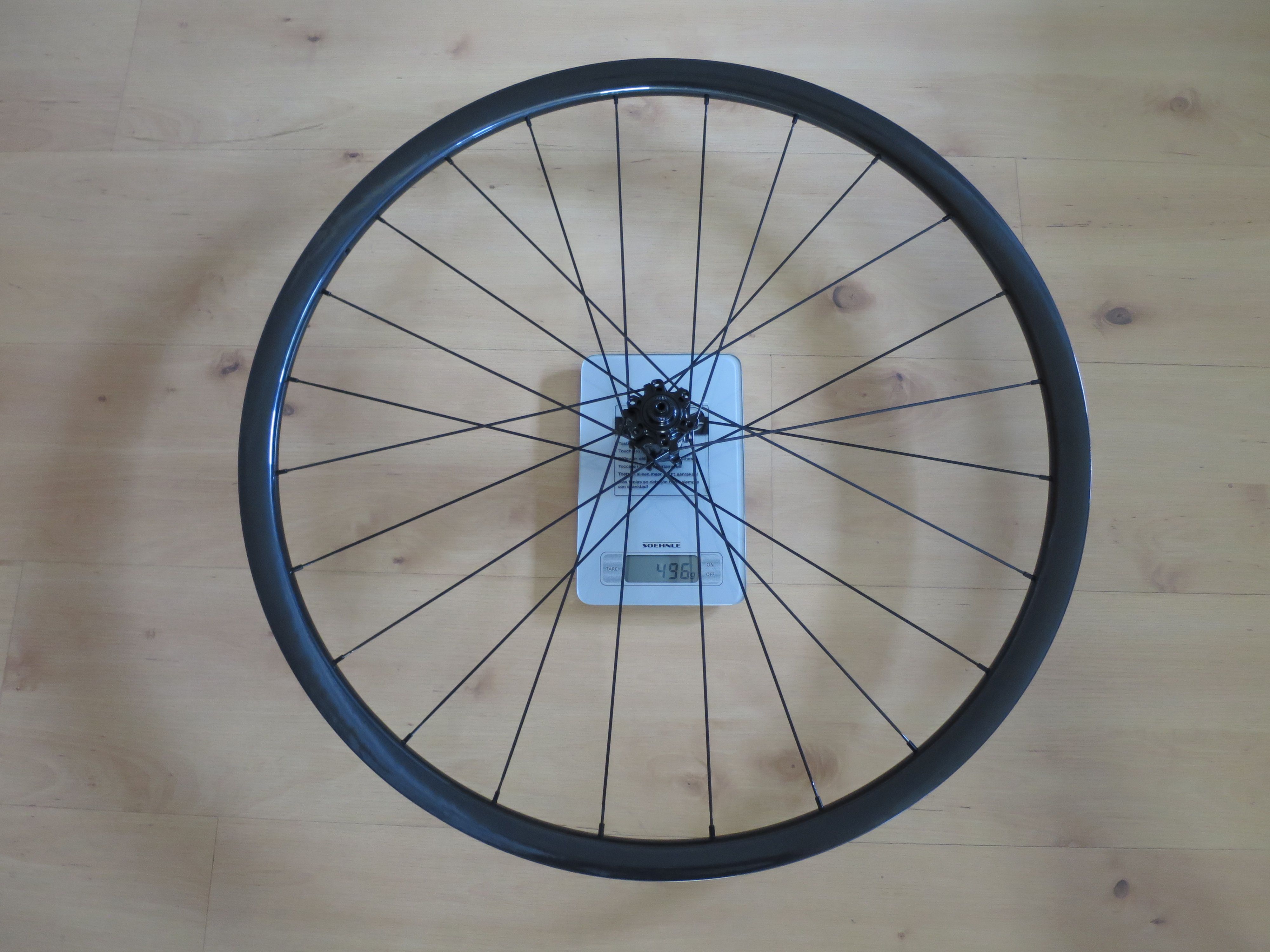

Hier mal Nextie UL 27 mit Carbon Ti: 1112g
Für leichtes Gelände und leichten Fahrer.

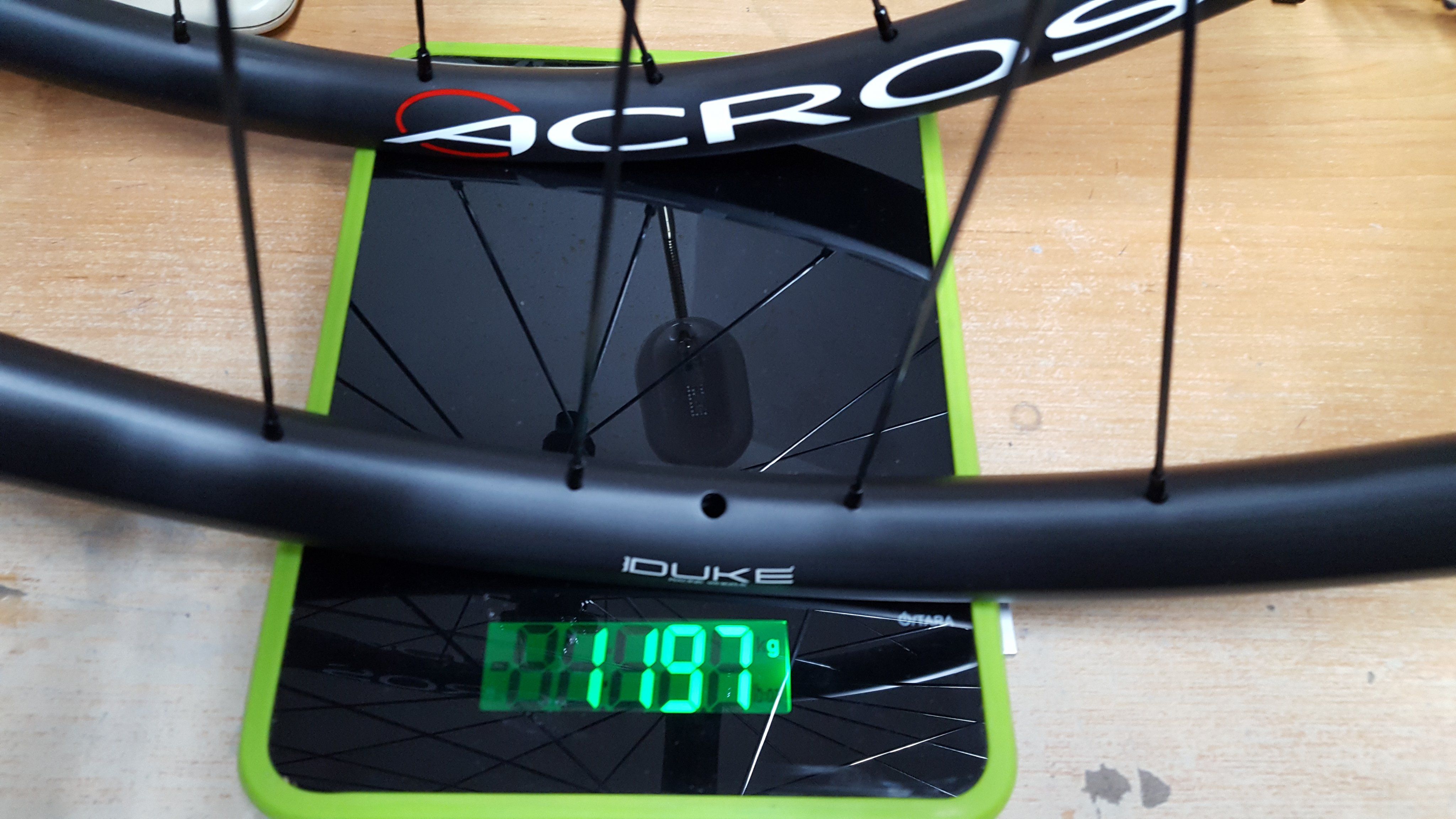

User Verschuetter hat nach einem gleichwertigem günstigeren 1200-1300 Gramm LRS wie Acros-Duke SL(1399.-) von der Stange (nicht selber bauen) aus China gesucht.
Du kannst mir gerne was gleichwertiges aus China von der Stange im komplett LRS zeigen. ich bitte dich darum!
- Nabe haltbare leichte zuverlässlich ohne Ersatzteilprobleme
- Felge ähnlich wie Duke SL mit 25mm Innemaulweite dadurch deutlich bessere Reifenabstützung (keine 20 oder 22mm) Asymmetrisches Felgenbett dadurch Belastungsgerechter , gerades Felgenhorn was deutlich stabiler gegen Durchlag ist Felge dann mit 300 - 310 Gramm
- Preis natürlich deutlich weniger.
Ansonsten habe ich die Möglichkeit bei genügend Kenntnisse des Markts und Erfahrung mit der Materie eines günstigeren Selbstaufbau in Betracht gezogen (mit China Rim)
Falls man solche Kenntnisse - Zugang nicht hat würde ich vorsichtig mit einem Selbstaufbau und selbst einspeichen sein!
Was meine Erfahrungen betrifft kann ich wenigstens sagen das ich über Jahre an Leichtbau LRS, Naben, Rim sehr sehr viel verglichen und getestet habe auch aktuell Felgen mit 24-25mm Innenmaulweite (siehe Bilder) und leider auch viel Lehrgeld dafür bezahlt habe das kann man anderen ersparen.
