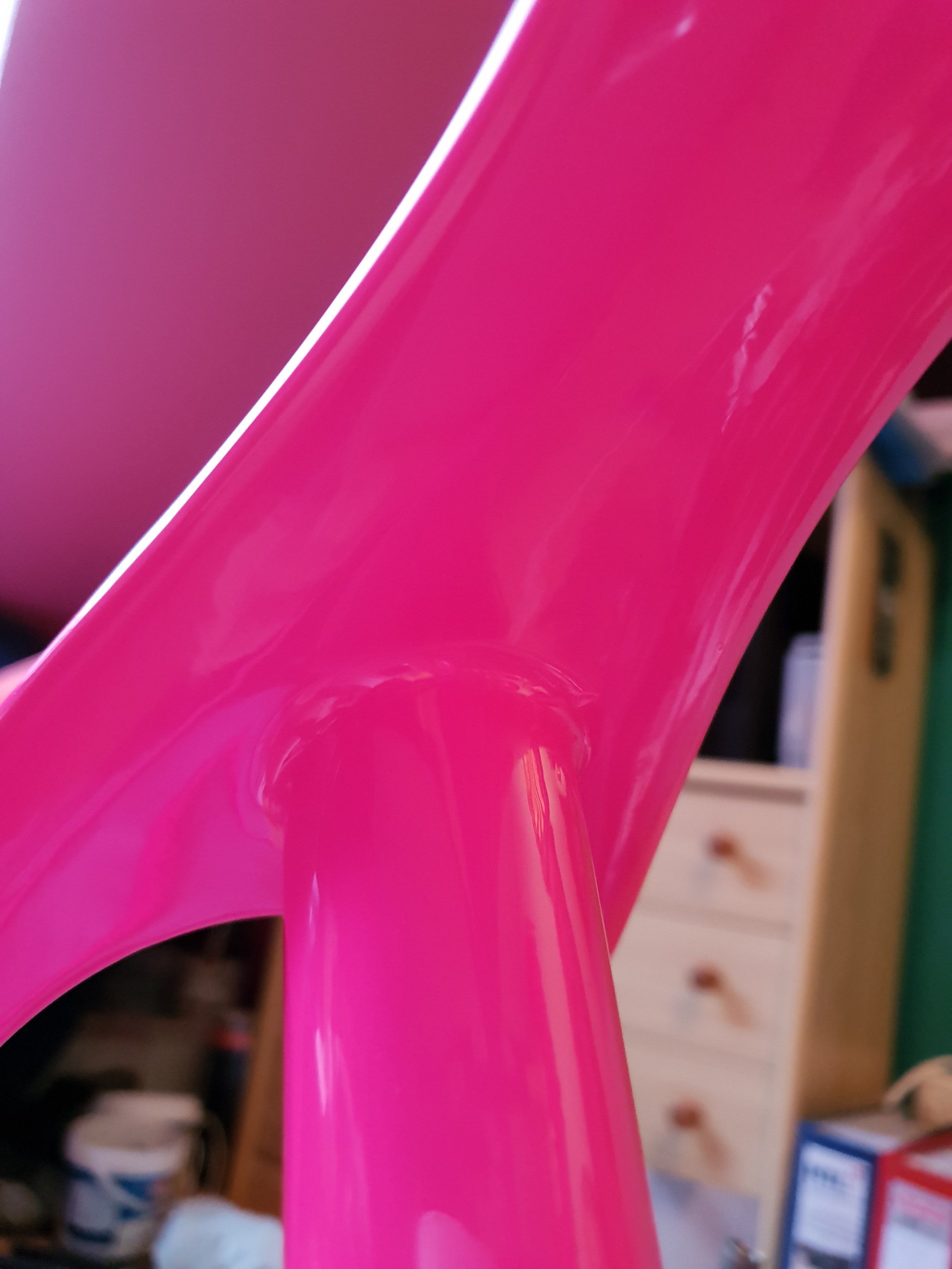

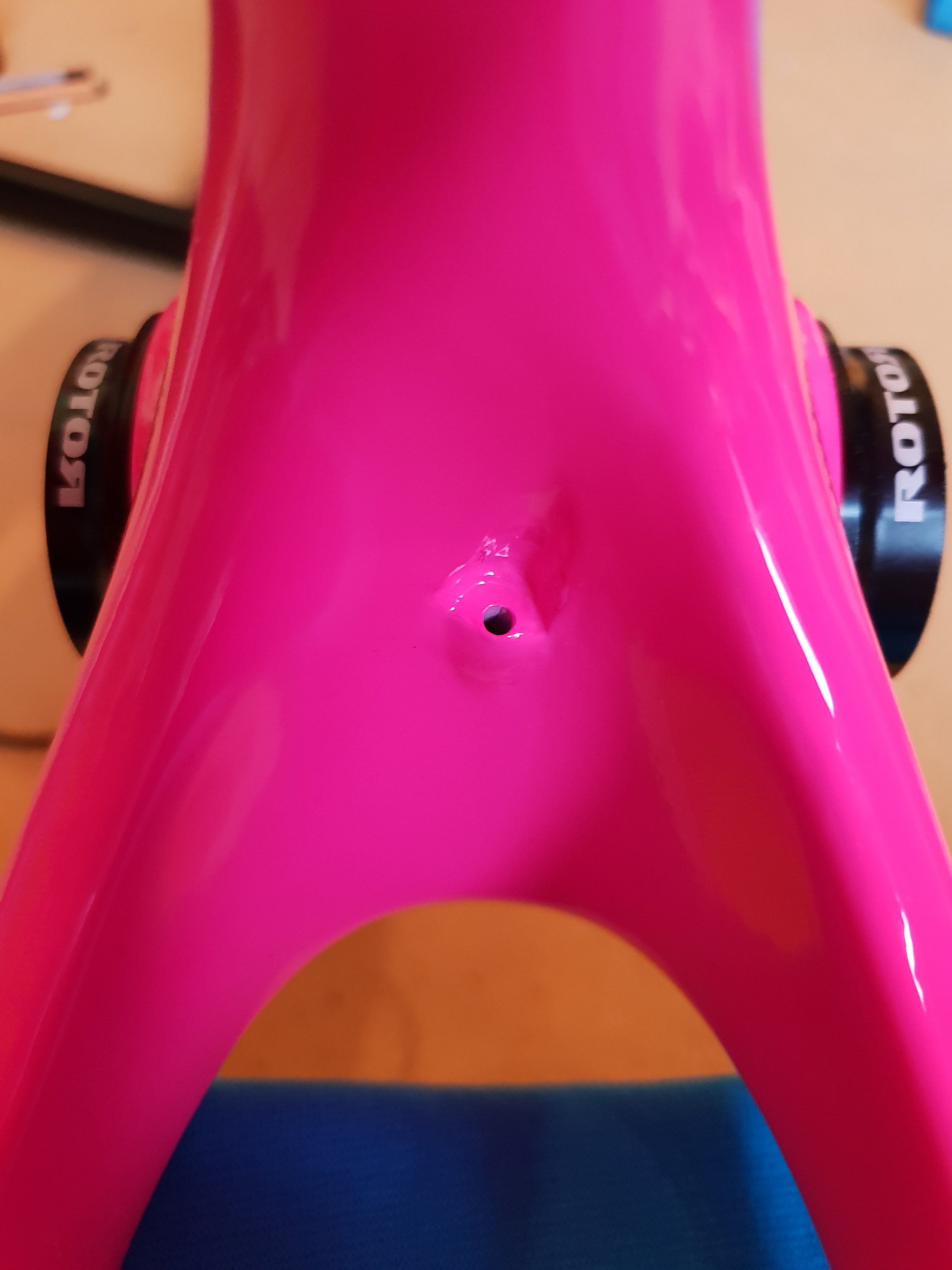

    Tideace Lackierung:
    Ich komme zur Zeit leider nicht zum Aufbau aber mich haben mehrere Anfragen bezüglich der Lackqualität erreicht nachdem ich das Bild vom Tretlager hochgeladen hatte. Ich habe mal ein paar Bilder gemacht. Eine Fläche kann jeder Trottel lackieren und das ist auch gut geworden. Deswegen Bilder von Ecken, Kanten und Löchern. Der einzige Staubeinschluss ist an der vorderen Flaschenhalter Aufnahme, das wird man später aber nicht mehr sehen.
    20181207_090431. 20181207_090450. 20181207_090517. 20181207_090529. 20181207_090626. Screenshot_20181207-092034_Gallery. 20181207_090748.
    Ich bin selbst ein sehr kritisierender Fahrzeuglackierer aber hier bin ich überraschend zufrieden

  21. Krasse Farbe!:cool:

    Danke, deswegen wurde es genau dieser Rahmen :D

    Schöne Farbe! Jedoch warum ist Gewinde/Aufnahmen und Sattelklemmenbereich (Bild1) nicht abgeklebt? Bin wohl noch kritischer als der kritische Fahrzeuglackierer ;-)
    Sende mal ein Bild, wenn alles dran ist.

    Ja, hätte man machen können aber das schadet meinem Gesamtbild nicht
