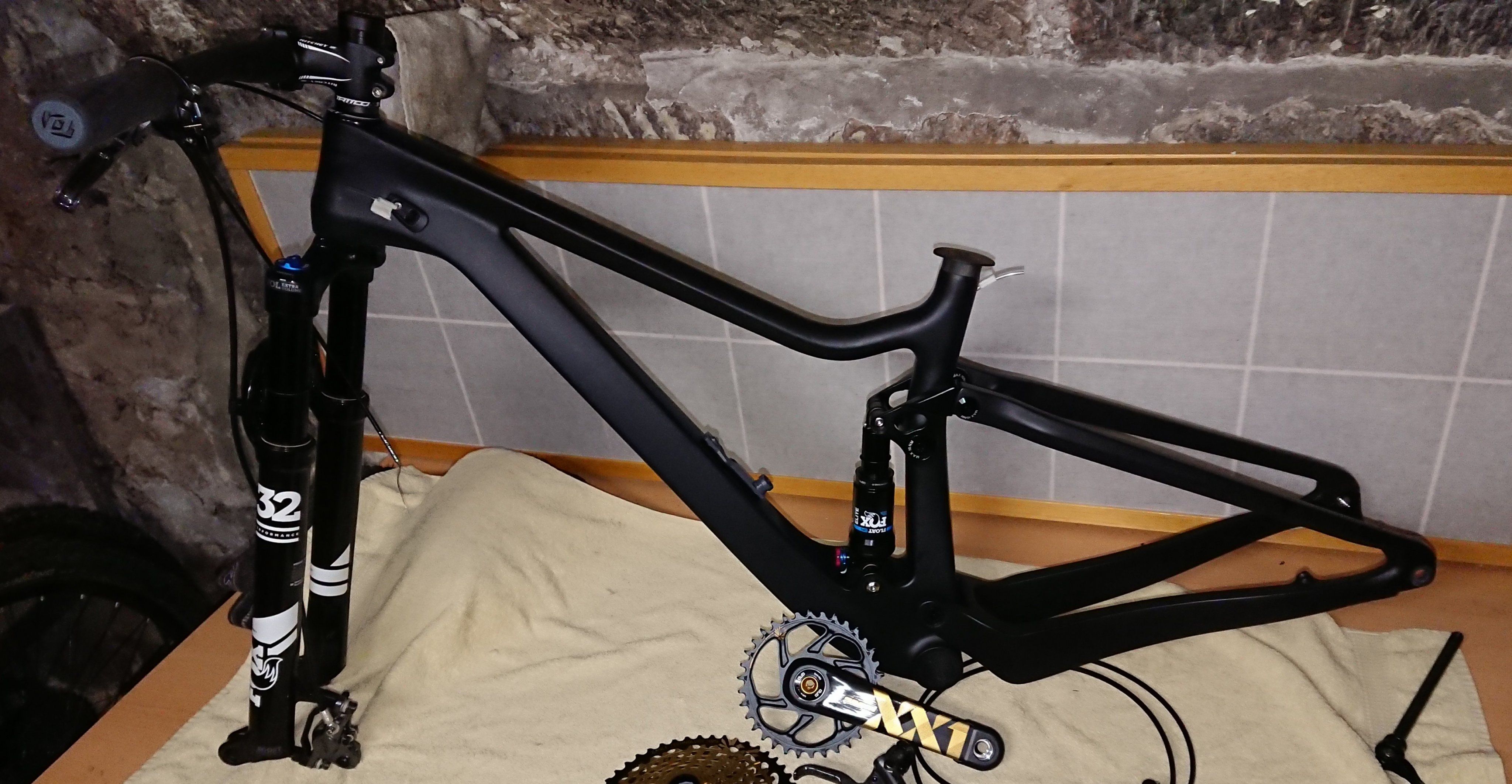

Zum Thema Fully aus China:
Hat hier schon mal jemand einen Workswell WCB M 146 Rahmen bestellt/gefahren?
http://www.workswellbikes.com/PRODDUCT/MTB/Trail/20170809/153.html
Sieht relativ interessant aus. 2 Flaschenhalter, 68° Lenkwinkel, 100mm Federweg und sogar mit Horstlink. Gewicht hab ich angefragt.
Gerade kam die Rückmeldung von Workswell:
Ohne Dämpfer, Headset und Achse, aber mit Kleinteilen (nehme mal an, damit sind Zugeingänge etc. gemeint) in Größe M 2000g.
Mit Versand nach D und inkl. Achse, Steuersatz und Klemme wurde mir ein Preis von 738 $ genannt.
