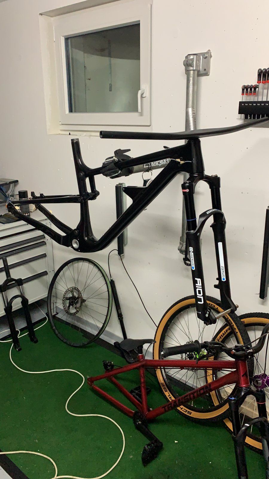

Ich würde an der Stelle mal Antworten, da meiner nach einer übelsten Odysee gestern endlich eingetroffen ist.
Die Verarbeitung ist rein äußerlich sehr gut, der schwarze Lack ist auch OK. Im Netz gibt es Bilder auf denen die farbige Lackierung echt rotzig aussieht. Gewicht in L ist 2176g inkl. aller Schrauben und Schaltauge.
Der selbe Rahmen wird auch von EDGE verkauft. Den Hersteller konnte ich bisher aber auch noch nicht ermitteln.
American Eagle ist genau den Rahmen als Prototyp in ganz Orange gefahren. Die neuen leichteren Rahmen die sie jetzt verkaufen, sind leichter und laut Bart Brentjes im Tretlagerbereich steifer. Es fehlt da zumindest die Klappe und der Rahmen ist an der Stelle verschlossen.

EDGE und Trifox mit Klappe.
American Eagle Prototyp, nicht von AE erhältlich da nur vom AE Team im Worldcup eingesetzt, mit Klappe.
AE Serie ohne Klappe und bissl viel teurer aber dafür leichter.
edit: Die AE Prototypen sind ganz orange, die Serienrahmen ohne Klappe schwarz orange.

aber spass beiseite, mein unaussprechlicher OG-Evkin ist derweil weitgehend aufgebaut, mit geringer Nacharbeit, bissl Entgraten, ein Gewinde vorsichtshalber nachschneiden (war wahrscheinlich nur Dreck drin) hat das bestens funktioniert. Der beiliegende Steuersatz scheint auch zu funktionieren. Tretlager (Shimano Plastikgehäuse) sitzt sehr satt. Wird ein feines Bike, freu mich drauf...
übrigens, bei Größe 15" geht die Sattelstütze nur ca. 200 mm rein, dann macht das Rohr nen ganz leichten Knick. Unnötig und ungeschickt wenn ein dropper post rein soll.
