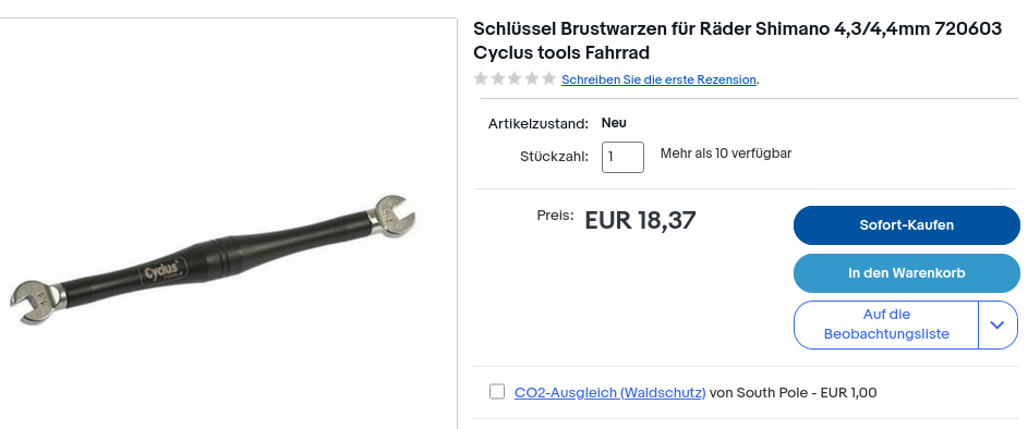

Grade ueber was anderes gestolpert ... suche Zeugs bei Ebay und stelle fest ...
'Nippel' ist halt missverstaendlich 🤣
