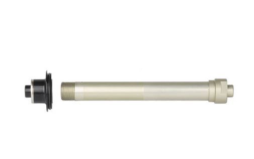

Morgen, ich hab ein Problem mit meiner Novatec Nabe. Es ist die DB412 CB. Hat normal 12x142mm und ich möchte auf 5x135mm umrüsten. Nach meiner Recherche benötige ich dafür das Kit 320291. So weit so gut.
Nun sieht mir die Mutter aber nicht passend aus:
Wie man sieht hat die Endkappe einen O-Ring, der in meinem Falle keine Funktion hat. Bei YT habe ich ein Video gefunden, bei dem jemand umbaut. Hier ein Screenshot daraus:
Im Hintergrund sieht man die Endkappe. In dem Fall scheint sie plan zu sein und hat definitiv keinen O-Ring. Leider finde ich nix anderes was zu meiner Nabe passen könnte.
Hat da jemand ne Idee? So verbauen?
Es ist halt verwirrend weil zum Beispiel bei Bike 24 dieses Kit für meine Nabe angeboten wird. Auf der Novatec Liste ist auch dieses Kit aufgeführt.
Wäre über Hilfe dankbar.
Die Kappen sind einfach nur gesteckt, oder?
Kannst du das noch weiter rein drücken? Ist die Kappe auf der richtigen Seite?
Wie sieht die 12mm Kappe aus?
Die Kappen sind geschraubt. Auf die Welle die von der Freilaufseite aufgeschoben wird. Das geht nur von der Seite und es geht auch nichts weiter rein. Da sitzt das Lager. Zu mal die kappe schon zu groß wäre.
:confused:hm. Kannst du mir noch mal kurz sagen wie die andere Seite aussieht?
hab im Sommer die gleiche Nabe zerlegt. Ist zu früh.... und ich erinnere mich überhaupt nicht mehr was wo hin gehört ... ich hatte nur alles zerlegt und dann rückwärts wieder zusammensetzt...
Leider finde ich aber gar keine andere Variante. Für mein Verständnis kommt da einfach ne Plane Kappe drauf. Bin schon fast geneigt das so zu lassen und den O-Ring einfach zu entfernen.

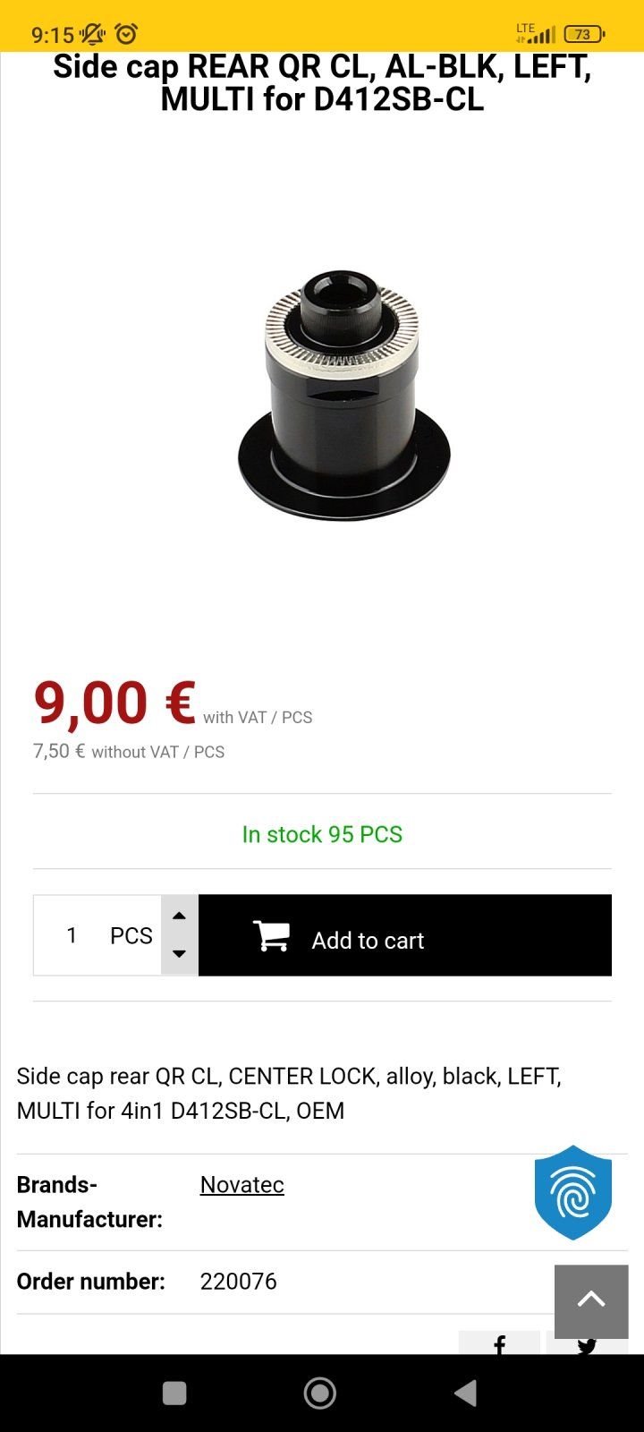

Super Link, danke.
Die sieht so aus, wie ich denke das es sein sollte. Allerdings steht da nur für CL 🙈
