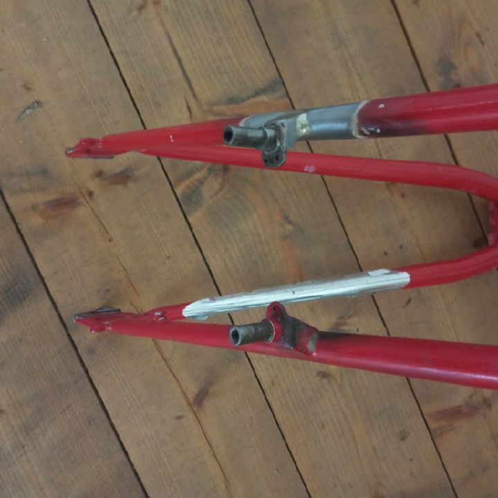

Naja, bei meinen alten Shimano Cantis lässt sich mal fast gar nix einstellen… Verbogen ist da definitiv nix. Einfach schief angelötet… biegen kann man da auch nicht wirklich was.

Doch, da muss ich wie immer Armin recht geben. Das kannst du mit der Belagseinstellung ausgleichen. Ist zwar nicht schön anzusehen, aber eigentlich kein Problem. Ist eben nur ein Clio. ;)

Abend,
es gab früher oft verbogene Cantisockel, die teilweise auch hinten - anders als zuvor dargestellt - durch beherztes Bremsen auseinander gedrückt wurden. Erstaunlich wäre dann aber tatsächlich, dass das nicht auf beiden Seiten ist.
Du schriebst oben, dass Du den Rahmen lackieren möchtest? Da würde es sich anbieten, den Bereich des Sockels mit dem Heißluftföhn vor dem Zurückbiegen gut zu erhitzen, aber danach keinesfalls (!) mit Wasser o.ä. abzuschrecken ...
Ich würde danach einfach einen schlichten Booster (kein cnc) montieren, damit das nicht wieder verbiegt.

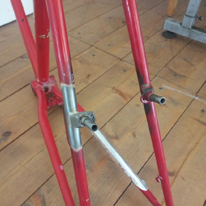

So, jetzt geht es mal voran! Habe den tatsächlich schief angelöteten Cantisockel richten lassen… für 55€ eigentlich auch ok.
