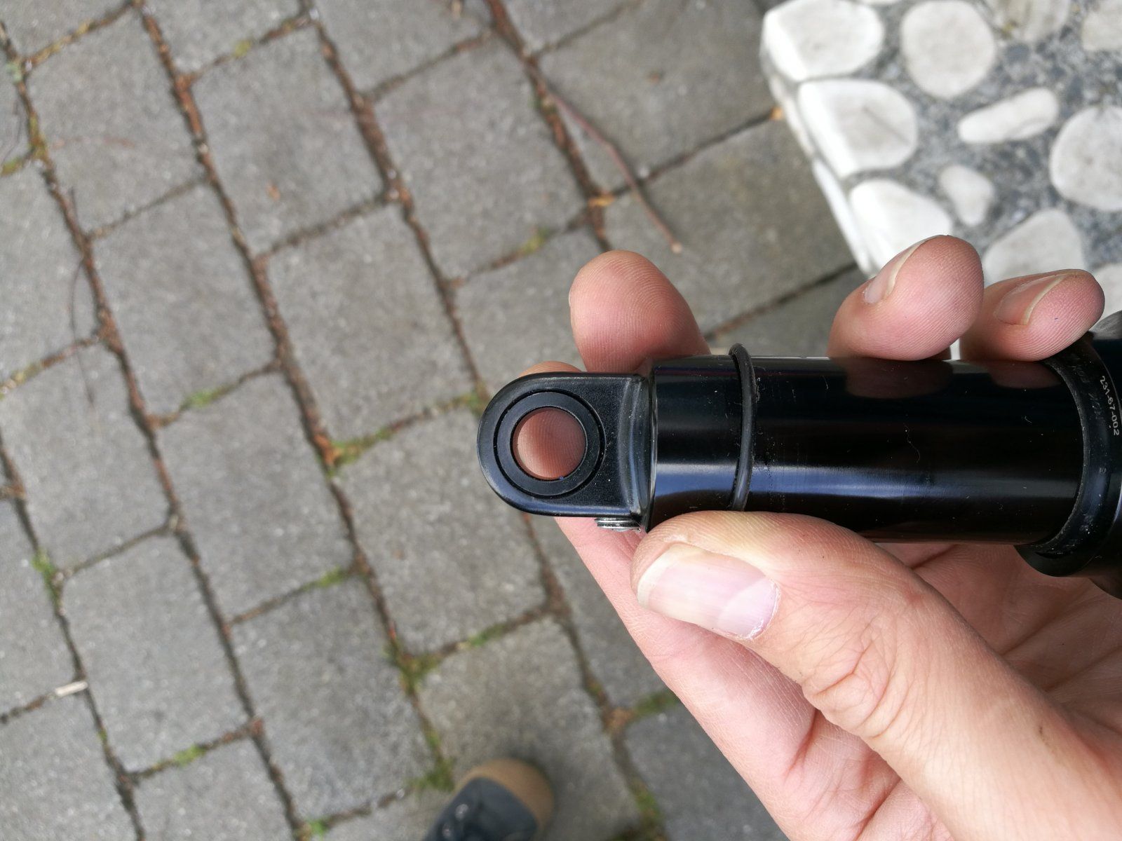

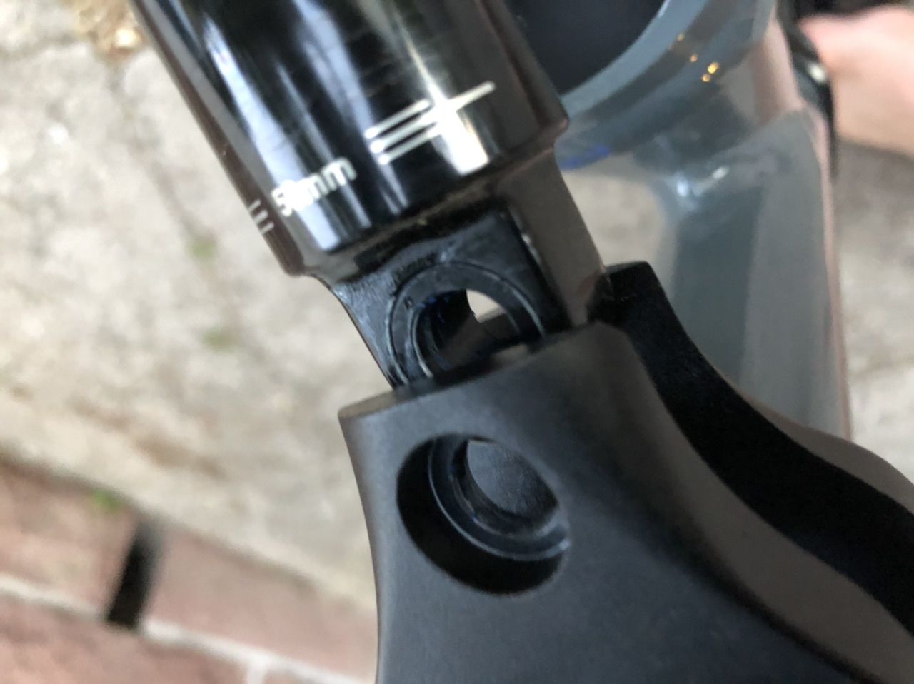

Die is also bei dir schon im unteren Dämpferauge drin.
Verspannt vielleicht weil du das untere zum oberen Auge verdreht hast. Du kannst das untere Auge mit einem länglichen Gegenstand einfach wieder so seitlich verdrehen bis es wieder akkurat passt. Das innere Dämpfergehäuse ist drehbar. Einfach n Schraubendreher oder ne 1/4“ Verlängerung durchstecken und die Luftkammer (das dicke Stück des Dämpfers) festhalten und drehen. Oder oben innen Schraubstock spannen falls du einen hast.

Braune buchsen raus? passt dann die metallhülse rein?

Genau, du musst die unteren Buchsen raus machen und danach passt die Schwarze hülse rein.
Sonst musste nix machen !
Super Danke! Commencal support hat auch sofort das gleiche zurückgeschrieben. Am oberen auge fehlt der FOX Adapter Set...muss man halt auch wissen...naja..jetzt auch noch bestellt
noch freche FRage: einfach mit zange rausziehen die Buchsen?
Das kommt drauf an wie fest die drin sind, die sind ja geteilt in der Mitte. Ich hatte einfach einen kleinen Schraubendreher genommen und in der Mitte der Buchsen angesetzt und eine Seite so rausgedrückt, die andere dann ähnlich.
Ich hoffe du verstehst wie ich das meine. Mit einer Zange hatte ich es zuerst auch Probiert, aber die Buchsen sind aus Kunststoff oder zumindest aus irgendeinem recht weichem Material. Deswegen hatte ich dann ganz schnell kleine Fitzel an der Zange hängen, aber raus bekommen habe ich sie so nicht.
