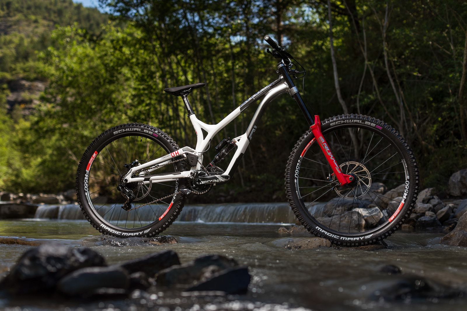

Das Commençal Supreme ist spätestens seit Vorstellung der 29"-Version Im Winter 2017 eines der begehrtesten Downhill-Bikes überhaupt und die Wahl vieler schneller Privateer-Racer. Grund ist unter anderem der auffällige Eingelenker-Hinterbau mit hohem Drehpunkt und Kettenumlenkung. In Kombination mit den großen Laufrädern sowie einer langen und flachen Geometrie soll dieser dem Rad geniale Eigenschaften auf modernen – also schnellen und harten – Downhill-Strecken bescheren. Wir haben den Alu-Boliden unter anderem auf der World Cup-Strecke in Schladming gründlich getestet!
