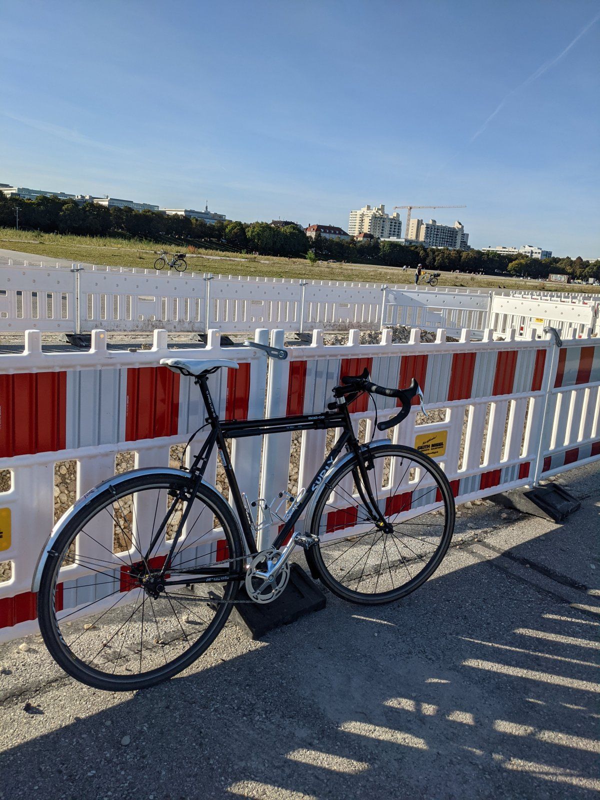

Mittlerweile ist fast ein Jahr vergangen und das Radl hat zwischenzeitlich eine Metamorphose durchgemacht.
Zunächst wanderte eine komplette Tiagra 4700 sowie panaracer paselas in 32mm Breite ans Rad.
Der Umbau bewährte sich soweit sehr. Die schaltgruppe bestach durch Robustheit und Sorglosigkeit im besten Sinne.
Am Ende wurde der Aufbau das Opfer des eigenen Erfolgs und die Gruppe wanderte an einen preiswerten Rennradaufbau für Dienstreisen und Urlaub.
In Folge dessen ergab sich Gelegenheit für einen erneuten Aufbau.
Ein SSP wollte ich immer Mal haben, für Herbst und Winter ist es schön pflegearm und Teile waren eh fast alle da. Zusätzlich bietet München die passende Topographie.
