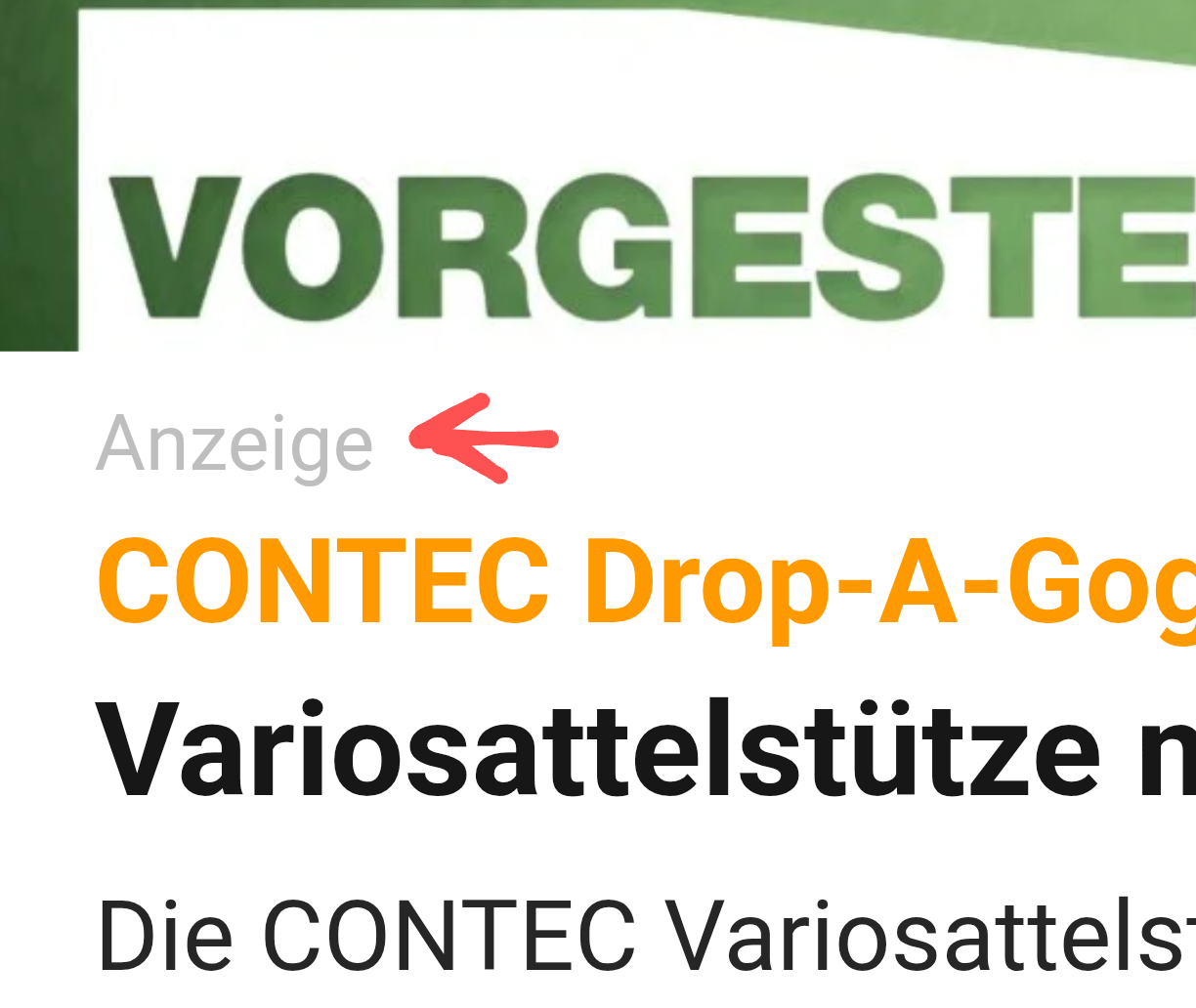

Aber ja, unreflektierter PR Text ohne Nachfragen.
ich hätte jetz von nem derart anspruchsvollen ivenstigativ-medium auch eher erwartet, dass sie (statt die PM/anzeige, für die der hersteller gezahlt hat, einfach zu übersetzen) schon mit drei-vier leuten nach taiwan und china fliegen, die arbeiter in den fabriken interviewen, in zusammenarbeit mit der unesco einen umweltverträglichkeitsbericht und einen menschenrechtsbericht mit amnesty international erstellen, dann alles in einer artikelserie schön empörend hochsterilisieren um ihren werbekunden vor der bike-community möglichst schlecht dastehen zu lassen.
für umme natürlich, wer geld verdient ist ein asozialer ellbogen-wixxer - außer er hat schon paar milliarden, dann isser n held :daumen:

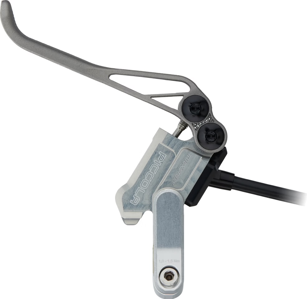

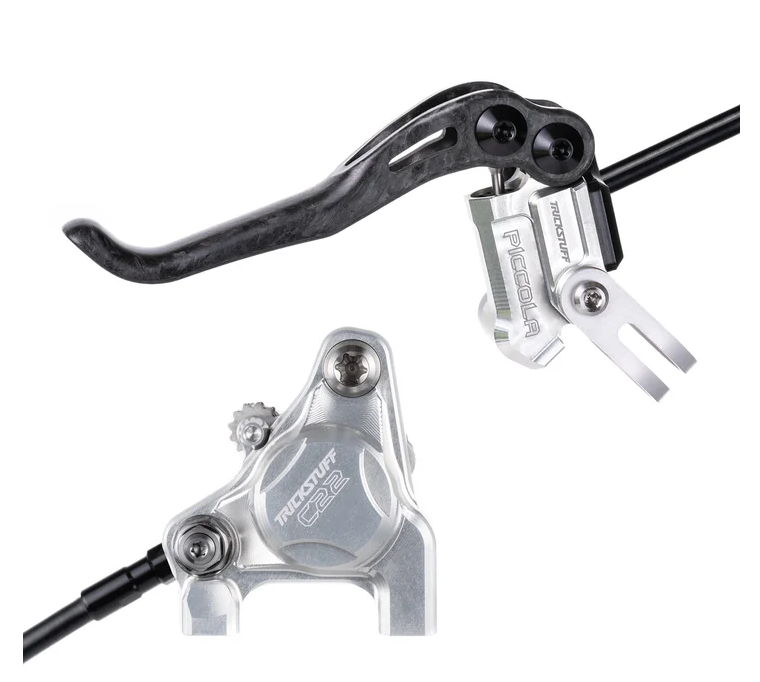

Könnte eine Piccola sein, oder?
