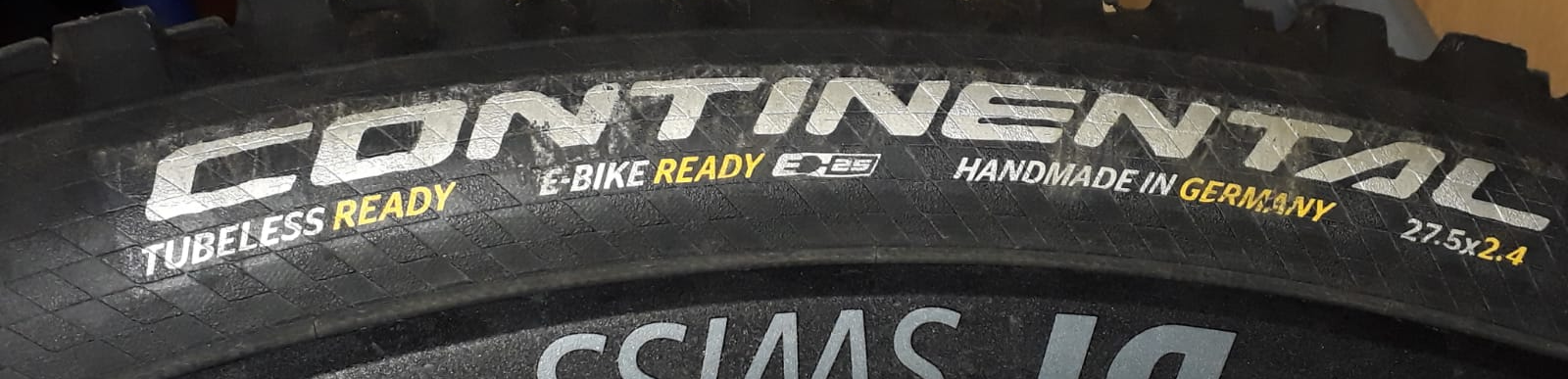

Ich versuche momentan meinen neuen Conti Baron tubeless dicht zu bekommen...mit Dichtmilch einbürsten etc...hat aber alles nichts geholfen.
Felge ist eine Stans Flow MK3. Hat jemand ähnliche Probleme? Habe gedacht die neuen Contis lassen sich besser tubeless montieren?

Bei welchem Schritt hakt es denn?
Sitzt er denn schon richtig in der Felge?
Bist Du den Reifen schon gefahren?
Aus welchem Produktionsjahr ist der Reifen?

Einmal richtig auf der Felge habe ich auch keine Probleme mit Undichtigkeit. Um ihn auf die Felge zu bekommen brauche ich allerdings einen Booster. Meine sind Baron Projekt aus 2018 und 2019.

Hab auch die Flow MK3 und keinerlei Probleme … im Gegenteil … schon seit über 1 Woche ohne Milch dicht.

Der Reifen ist ein "neuer" Baron von Februar 2019 und sitzt sauber auf der Felge.
Ich habe 2 bar rein gepumpt und war 15min fahren dann war er schon platt. Zuhause habe ich ihn nochmal auf 2,5bar aufgepumpt, die Luft war allerdings nach 20min wieder komplett draußen.

Hast du die Ventile geprüft ob sie dicht sind, es passiert oft, ist bei mir 2 mal passiert.
Normal sind sie neue Modelle ohne Milch schon dicht und lässt auch mit normale Pumpe aufpumpen ...

Februar 2019 gekauft?
Steht auf der Flanke Tubeless Ready?
Falls ja liegt es bestimmt nicht am Reifen - ich tippe auf kaputte Tubeless-Tape.

Jo Februar 19 gekauft ....es steht kein "tubeless ready" auf der Flanke...ist das dann ein älterer?
Habe einen alten Onza-Reifen vor zwei Stunde aufgezogen der ist bisher ohne Milch komplett dicht. Sollte daher wohl kein Problem am Ventil oder Band sein.

Wenns nicht so aussieht, dann ist es die alte Version.
Aber auch der ging bei mir Tubeless. Andere hatten da wohl ein paar Probleme.
Und das mit dem Wasserbad ist weiterhin so ziemlich die beste Option um herauszufinden, wo es denn nun undicht ist.

ok danke! Dann habe ich wohl die alte Version :-(
Bei Mj 18 steht "Tubeless Ready" auf der Flanke, ab MJ 19 zusätzlich "E-Bike Ready".
Auf der Verpackung steht bei den alten vor 2018er Modellen "Revo Tubeless Ready" , bei den neueren ab Mj18 "Tubeless Ready".
Ich bin aber auch die Vor-Mj18 Barone immer tubeless gefahren - sie haben nur immer länger gebraucht bis sie dicht waren. Vorausgesetzt der Reifen sitzt richtig in der Felgenflanke einfach immer wieder aufpumpen und viel fahren.

Der ganz ganz alte 2,5er Baron war allerdings auch tubeless fahrbar. Bei dem war eher das Problem, die Flanken ohne Schlauch in das Felgenhorn zu bekommen, dicht wurde er dann irgendwann.
Der Baron Projekt ab 2016 war auch schon "Tubeless Ready mit Conti RevoSealant", wie es Conti so schön ausgedrückt hatte. Ging aber auch mit anderer Dichtflüssigkeit.
