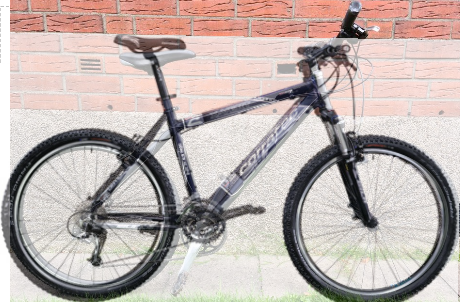

Hab mal etwas gespielt:

Ohne, dass ich zu den konkreten Rahmen etwas sagen kann, wäre mein Tipp, zunächst mal die Rahmenhöhe und die Länge des Oberrohrs zu messen, um abschätzen zu können, welcher der beiden zur eigenen "Geometrie" besser passt, auch im Zusammenhang mit einer ordentlichen Federgabel, die ja vermutlich den Zwecken gemäß noch angeschafft und eingebaut werden muss. Je nach Einbauhöhe der Gabel ändern sich nämlich die Winkel (weswegen die "Spielerei" mit dem Übereinanderlegen irgendwelcher Bilder von den Rädern wenig instruktiv ist). Sollte dann der Corratec tatsächlich einen viel längeren Hinterbau haben, würde ich och den Radstand messen, denn ganz grundsätzlich ändern sich damit Agilität bzw. Laufruhe.
Da hast du natürlich recht, wobei sich natürlich bei ähnlichen Rahmen, durch die selbe Federgabel wieder ähnliche Effekte ergeben.
Die Oberrohre hatte ich tatsächlich schon grob gemessen, wollte den Eingangspost nur nicht so überladen.
Wieder von der Innenseite des Steuerrohres zur Innenseite des Sattelrohres, also nicht von Mitte zu Mitte:
Corratec: 54 cm
Bulls: 52 cm
Das Bulls ist ein 52er Rahmen, beim Corratec steht nichts, aber vermutlich eine Nummer größer oder gleich und etwas ausladender.
Ich messe nach Feierabend mal alles ganz genau.
Sollte beides passen, man kann ja noch etwas mit dem Vorbau spielen.
Die allgemeine Höhe ist ja seit Variostützen nicht mehr ganz so wichtig, hab ich gehört.
PS: Beim Übereinanderlegen habe ich mich übrigens an Sattelrohr und Hinterrad orientiert, dass das Vorderrad so perfekt passt ist Zufall.
