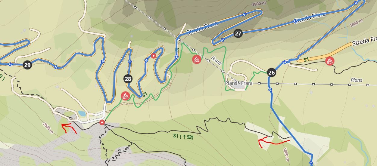

leider finde ich keinen Hinweis im Forum auf eine Alternative zur Straße auf dem Weg von Corvara zum Grödner Joch hinauf. Gibt es Ortskundige, die mir die Situation vor Ort schildern können?
Es gibt einen Weg Nr 28 "Tru dles Cascades", von Corvara vorbei an Kolfuschg, der zunächst vielversprechend aussieht. Im oberen, weiteren Verlauf bis zum Grödner Joch sind in der Karte jedoch S3+4 Stellen verzeichnet. Wie stellt sich diese Wander-Route "links" der Straße dar? Wäre es denkbar/sinnvoll diesem Weg zumindest bis zur Mittelstation der "Plans-Frara-Bahn" zu folgen und erst dann auf die Straße zu wechseln?

Wie du schon schreibst, gibt es einige Alternativen zur reinen Straßenauffahrt:
Die schönste führt über den Pisciaduwasserfall, dann Rüberqueren nach Kolfuschg, das Edelweißtal hoch und zur Ütia Forcelles (im Sommer zu, in Summe etwa 10 Minuten Schieben, weil sausteil die Skipiste hoch). Dann den Kolfuschger Höhenweg (ist mittlerweile relativ weit rein/etwa zur Hälfte ein breiter Karrenweg) rüber zum Grödnerjoch (zwar Fahrverbot und Wandererhighway, wenn du früh genug dran bist, ist das aber kein Problem, ab 10 Uhr etwa wird's voll! - 2 ganz kurze Schiebestellen in dieser Richtung)
Ansonsten ab Pisciadu weiter die Skipiste hoch (bis oberhalb Meisules zur Kehre auf etwa 1.800m) und von dort an auf Teer weiter.

Ich tendiere zur Route über die Wasserfälle bis auf 1800m und dann den Wechsel zur Straße (siehe Bild, @dede so korrekt?). Nur um nochmal sicher zu gehen: Der in meinem Bild mit roten Pfeilen markierte Weg, quasi die asphaltfreie Direttissima, ist nicht sinnvoll befahrbar?
