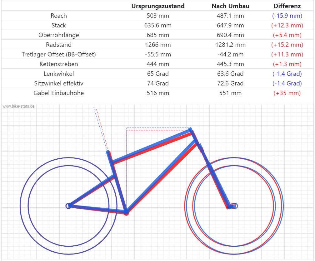

Ganz meine Meinung! Finde ich zwar super, dass immer mehr Hersteller die Geo mit Sag angeben, aber das Vergleichen fällt halt schwerer. Sitzwinkel ändert sich im Sag um ca. 1,5° d.h. statisch hat das Cotic mit 140er Gabel 72,5°. Ich fahre ein TransAM mit recht vergleichbarer Geo, zwar kürzer aber dort ist mir der statische Sitzwinkel von 73,x° schon zu flach. Das Cotic ist auch irre lang, sie kombinieren lange Reach-Werte mit flachen Sitzwinkeln. Nur meine Meinung, aber für mich überhaupt nicht stimmig.
Dabei seit
26. April 2011
Punkte Reaktionen
832
Ich hab die Geometriedaten für 2021 auf https://bike-stats.de hinzugefügt, hier auch mal ein Vergleich mit/ohne Sag für eine 140er Gabel in XL. Der Sitzwinkel ist wie vermutet bei 72,6°. Das Tretlager kommt mir auch sehr hoch vor. Üblich sind die -55 bis -60 mm ja eher ohne Sag und nicht mit Sag.
