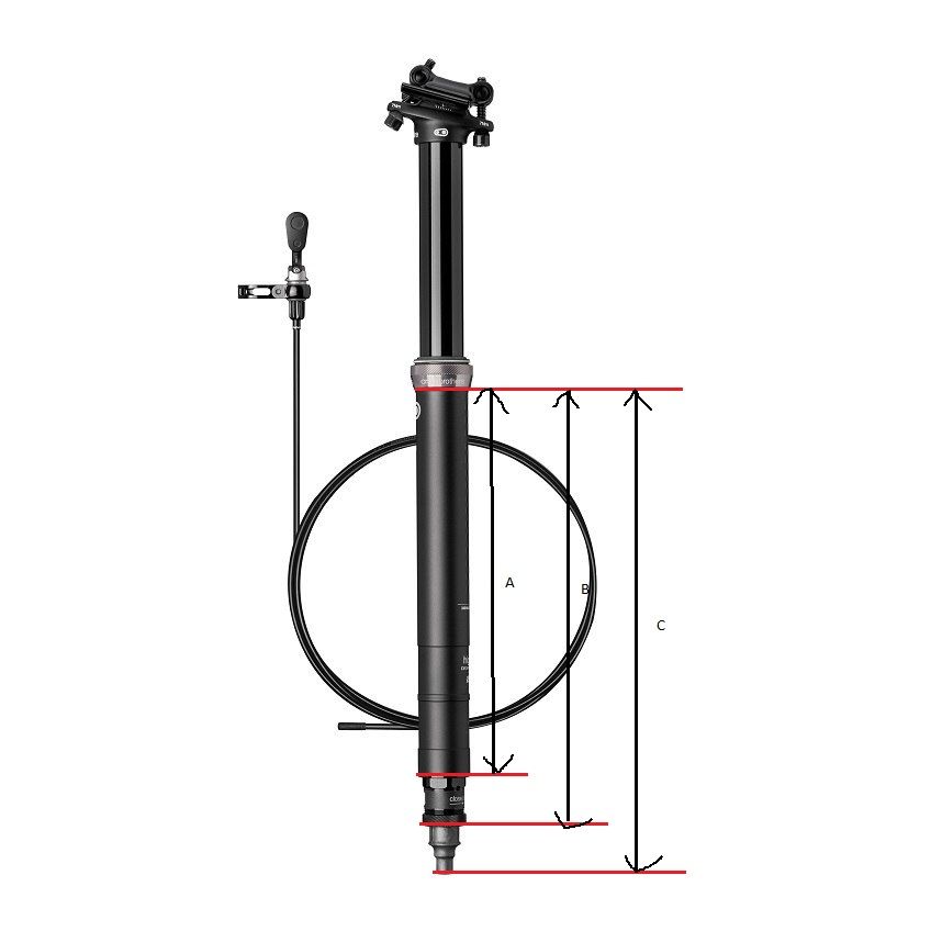

Hallo zusammen,
da meine Reverb 125 nun endgültig den Geist aufgibt, suche ich Ersatz. Ganz oben auf der Liste steht die Highline 160, die aufgrund der kompakten Klemmung und Bauhöhe wunderbar passen könnte, solange ich sie komplett im Rahmen versenken kann. Und genau da bin ich unsicher... Die maximale Einstecktiefe liegt laut Angabe bei 31,6cm, was echt viel ist. Nur wo sind die genau gemessen?
Mein Rahmen (Wicked 160) ist Größe M und macht bei ca. 31 cm eine ganz leichte Krümmung, der Kabelausgang ist bei etwa 35cm. Nun bin ich unsicher, ob sich die Stütze bei mir komplett versenken ließe.
Es wäre super, wenn ein Highline 160 Besitzer seine Stütze mal genau vermessen könnte. Folgende Maße wären sehr hilfreich für mich:
Über Erfahrungen bin ich natürlich auch dankbar. Man findet nicht viel über das neue Modell im Netz.
Vielen Dank im Voraus!

Super das PDF hatte ich schon mal gesehen aber dann nicht wieder gefunden, danke. War ich wohl wieder blind unterwegs :D

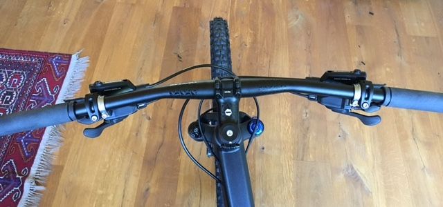

Ich hätte eine Frage bezüglich der Remote. Lässt sich diese auch zu einem Shimano Setup befestigen? Konkret spreche ich von SLX Schaltungen links und rechts, sowie BR-506 Bremsen.
Bekommt man da die Remote noch unter?
img_5079-jpg.633335
Edit: hier übrigens ein Testbericht zur Highline 160 mm vom http://enduro-mtb.com/zehn-absenkbaren-sattelstutzen-test/7/ dort steht eben, dass die Remote nicht mit Shimano Antrieben kompatibel ist

Die Montage des Hebels rechts von einem Saint Bremshebel ist absolut kein Thema. Ob es neben einem Shimano Schalthebel geht, müßte man ausprobieren.
Hab nochmals mit dem Crankbrothers Support geschrieben (haben sofort geantwortet - top), die haben mir sogar empfohlen die Remote über den Griff stehen zu lassen. Bin mal gespannt ob das dann nicht stört..
