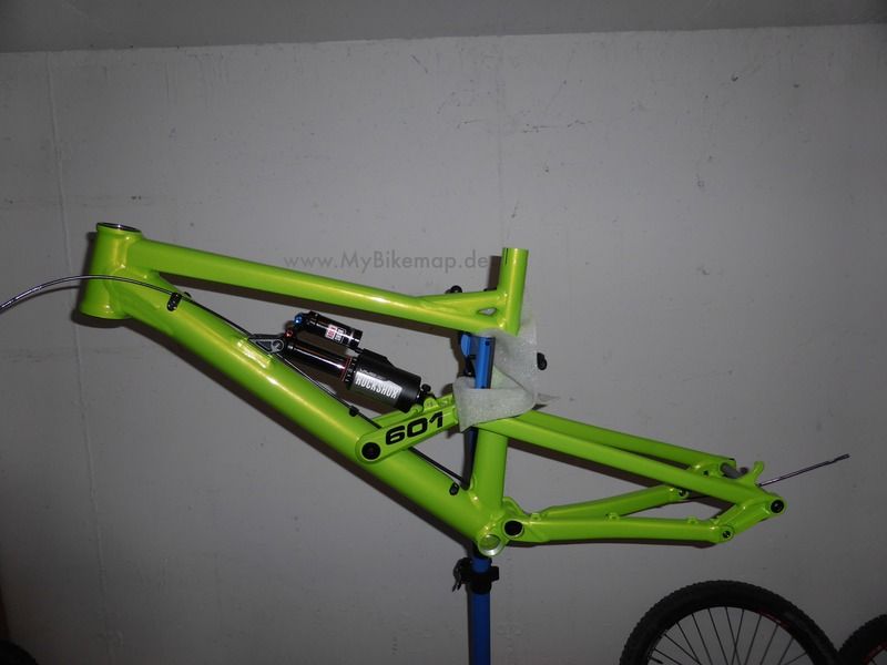

Nachdem alles geordert war, hieß es erst einmal warten. Als die Naben & Felgen beim Händler eintrafen, gingen sie direkt zum einspeichen. Ich habe mich dabei für klassisch schwarz entschieden, da der Rest des Bikes schon recht bunt wird und das Gesamtbild später keine Kirmes werden soll :)
Der Rahmen wurde in RAW geordert um in Wunschfarbe gehüllt werden zu können. Ich bin gespannt, wie sich der Lack die Saison durch so schlägt, optisch ist es natürlich der Oberknaller!
Hier mal ein paar Eindrücke davon von Anlieferung bis fertige Lackierung (RAW, Grundierung, erste Farbschicht, Effektlack, Klarlack)
Mehr Bilder demnächst :)
